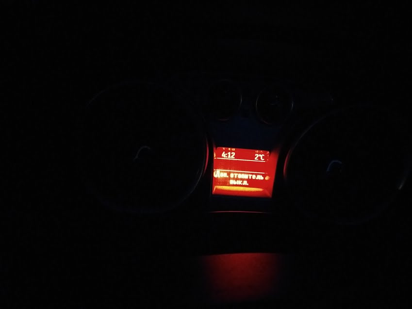

Прошивал при помощи UCDS не у себя, материалы процесса не фиксировал, на выходе имеем рабочий ЭПВС при соблюдении определенных условий. Температура за бортом должна быть ниже 11 градусов и двигатель должен быть холодный, а так же ручка обогревателя повернута на максимум.
Ну и заветная надпись на приборной панели.
