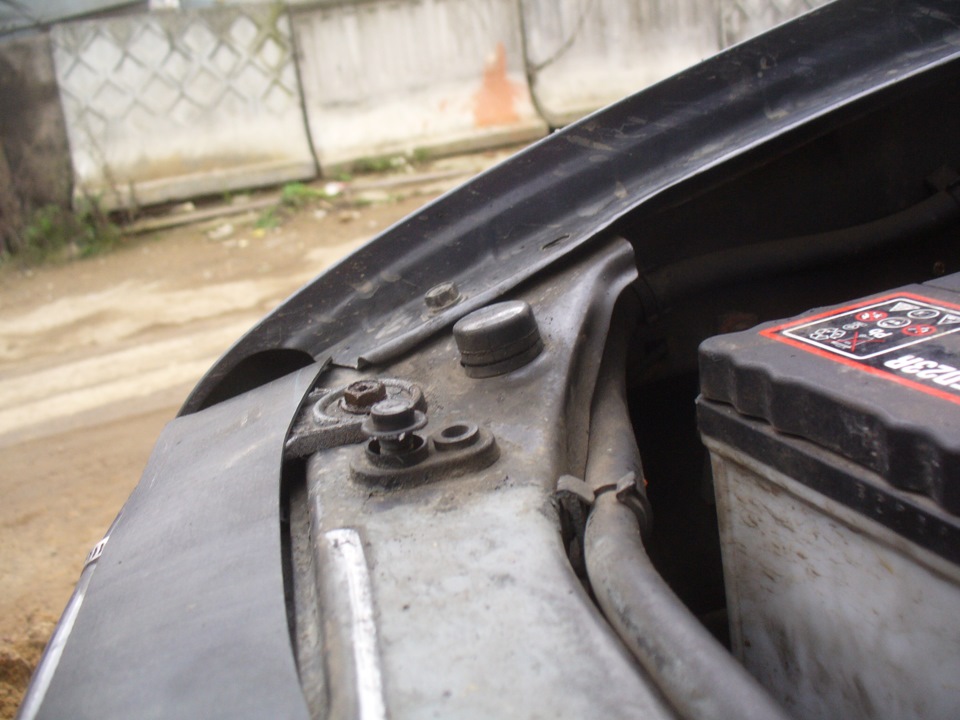

Я выкрутил немного резиновые упоры по углам капота, но всё равно страшно. Пока телевизор не поменяю, капот будет всё равно проминать замок ниже и дотягиваться до фар. Теперь захлопываю капот через резинки =))) кладу на фары тонкую резину, хлопаю капотом, а когда закроется, вытягиваю резинки.

Всё потому что телевизор снизу прогнил и продавливается капотом =(
