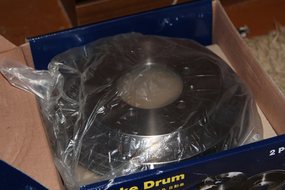

Давно порывался поменять задние барабаны, у меня они в плачевном состоянии, по внешнему краю коррозия прилично их съела, через эти щели соответственно попадает грязь во внутрь на колодки.

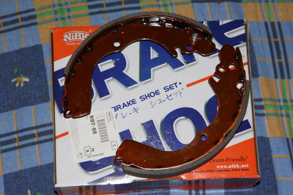

Взял JAPANPARTS (TA510) по 1600р. за штуку. Заодно купил колодки JNBK/NIBK (FN6723).
Запчасти на фото: MR307746
