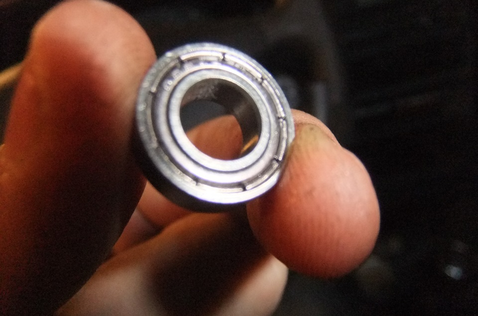

Идея проста и уже не нова, покупаем маленькие подшипники и впихиваем их взамен родной втулки, а теперь поподробнее.
Давненько увидел эту доработку, пытался найти необходимое у нас но понятия не имел где искать, в итоге воспользовался многим известным алиэкспресс.
Нашел я нужные мне подшипники по маркировке, и только в кол-ве 10 шт, ну да ладно, цена не велика.
Маркировка — FBJ 688zz
Габариты подшипника (НдхВдхШ):
16х8х5 мм
Не спешное ожидание в 3-4 недели и вот они у меня в руках
вынимаем родную втулку
достает 5 шт
и закручиваем болт обратно, делов на 5-10 минут, эффект реально ощутим и приятен)

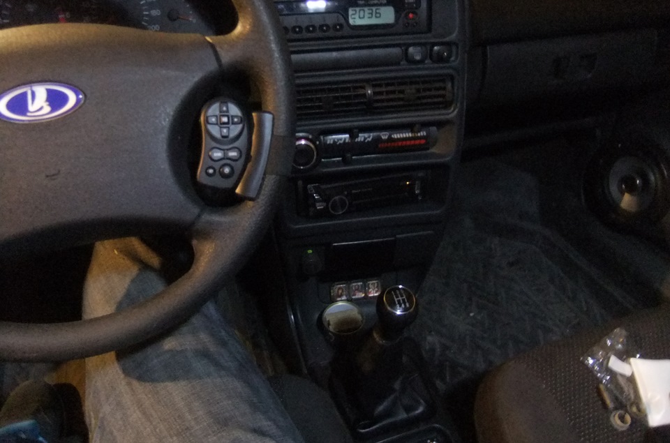

Дальше заморочился и со второй посылкой, рукоятка КПП от фольцвагена) Приклеил на родную рамку, естественно косячненько и внедрил, результат ниже)
Так же была куплена новая передняя консоль и новое стекло на приборку, ну и пока химичил мелочи умудрился сломать один подрулевой переключатель)
Ну и на последок немного моих стараний описанных ранее на панеле) (верхняя накладка в кож.заме)

Ручку кпп нужно было найти с правильной маркировкой, а то задняя не на месте. От audi A3 четкая. Я такую брал на гольфа, ну и н 14 встанет приложив руки. ru.aliexpress.com/item/Fr…1.html?recommendVersion=1
ну так то согласен, но в тоже время платить в 4 раза больше из за правильной маркировки, как то не было желания)
Я брал ее в свое время за 600. А сейчас смотрю цену выросла ппц.
сейчас и доллар подрос, возможно и с этим связано

Что дают подшипники в ручке КПП?
тоже не пойму, болт то там туго сидит…нафиг они нужны
Убирают шум, снижают вибрацию, теперь не нужно все время держать ручку кпп
Хм. Сколько езжу, ничего не шумит и не вибрирует. Стоит калина карданчик. Не у всех проявляется видимо.
Видимо, у меня стоит родной карданчик, причем видимо не в лучшем состоянии
