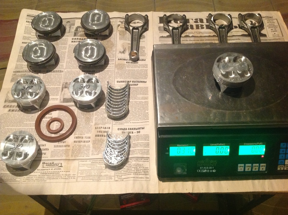

Достаём что имеем. Комплект поршней с кольцами. Докупил поршни СТК. Вкладыши коренные и шатунные, о них позже. Сальник масляного насоса и сальник со стороны маховика. И набор прокладок. В итоге оказалось что он особо то и не понадобился. Потому что, то что продаётся в магазине не очень. С завода стояли хорошие паранитовые прокладки. Их и оставил. Они были в отличном состоянии. Для уверенности смазал прокладки по обоим сторонам анаэробным герметиком.
Родные поршни Federal Mogul из комплекта. Изначально их ставить не планировал. Так как нет выемок под клапана, а втык не интересовал. В итоге с них были сняты заводские кольца. Так как в городе в продаже не нашлось колец MAHLE стандартного размера. А покупать что то другое не было желания ни времени и денег. Как никак заводские внушили больше доверия. Перед установкой колец на поршни проверил их зазор в цилиндре. Всё в норме.

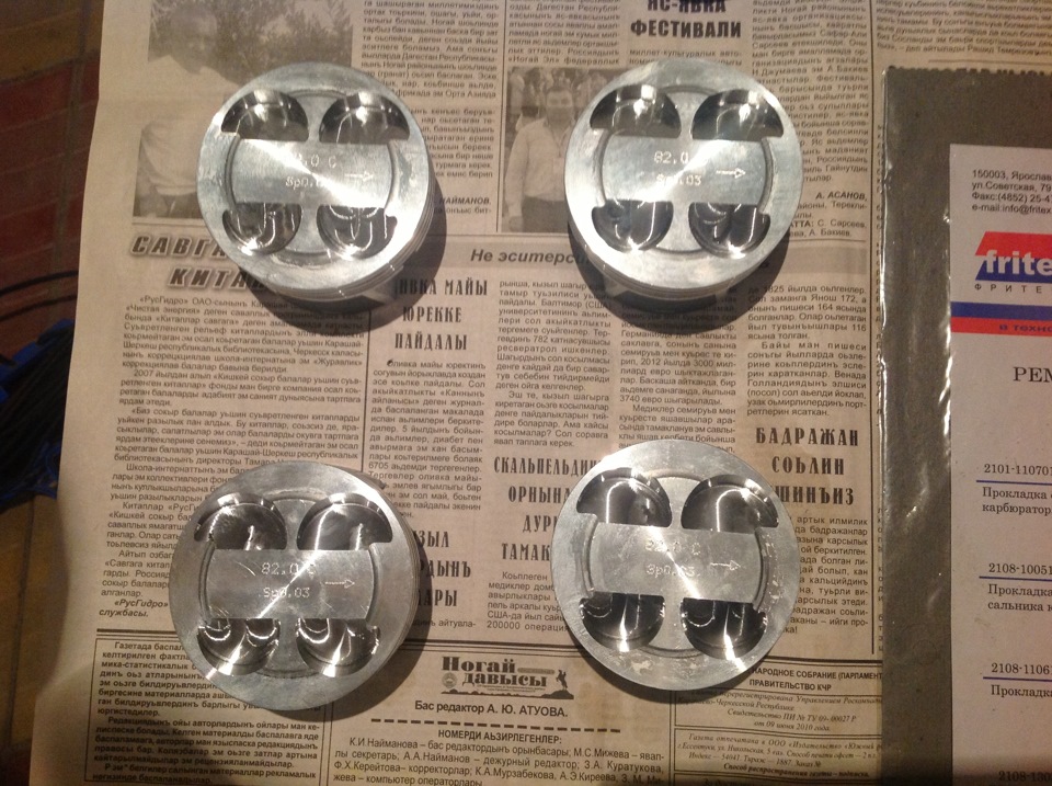

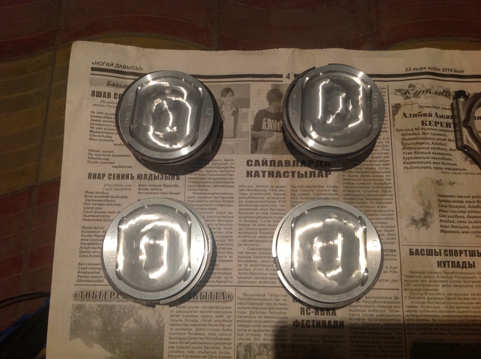

Поршни СТК с выемками под клапана. Размер стандарт 82.0. Группа С. Поршня были куплены до разбора двигателя. Вопрос как? Сливаем масло, снимаем поддон. Напротив каждого цилиндра выбиты буквы под какую группу расточены цилиндры. До этого разбирал две приоры. На обоих стояли в разнобой. У меня же стояли все группы В.

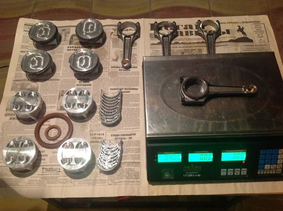

Надыбал электронные весы) Начинаем развешивать. Данная процедура пугала, так как не хотел точить не поршни ни шатуны. Шатуны из комплекта. Напомню для особо одарённых которые не читают предыдущий пост в котором расписан весь мотокомплект. Шатуны 129. Вес их составляет 400гр. Чуть легче заводских приоровских 133х. Спасибо итальянцам за точность. Фирме Mecaprom Уважуха-не подвели)
Дальше взвешиваем купленные поршни СТК. Взвешивал с пальцами. Вес 310гр. Если честно был уверен что будет незначительная разница в граммах. В итоге был приятно удивлён. СТК рулит) Наверное просто повезло) Мы то знаем что наши точностью и качеством малость обделены.
Ради интереса взвесил поршни из присланного комплекта. Напомню их ставить не планировал. Почему то взвешивал с кольцами. Видать спешка и большой интерес взяли своё. Хотя сам двигатель собирал очень неспешно. В итоге вес по 340гр. Один получился 345гр. Взвешивал потом отдельно кольца. Если память не изменяет получилось вроде бы 10 или 20гр. Обманывать не буду. Не помню. Всё таки в одном присутствует разброс в 5гр. Может из-за колец. Но в итоге всё равно получается что СТК легче по весу.

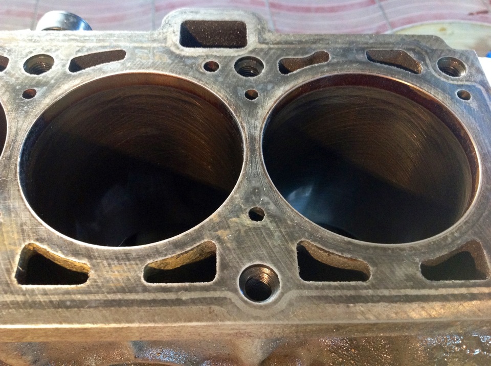

Изначально планировалась установка поршней размеров стандарт на группу больше чем установлено. Безо всяких расточек. В один момент хотел после разбора отдать блок на платохонингование. Но увидев у знакомого на блоке как ему сделали хон. Сразу передумал. Местные токаря может растачивают и хорошо. Но вот их хонингование оставляло желать лучшего… Там было зеркало зеркалом… Тут же на фото на моём блоке всё отлично. Получается с поршнями не прогадал. Повезло).

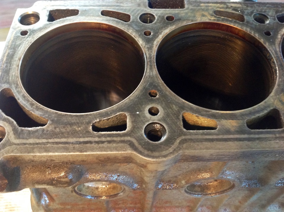

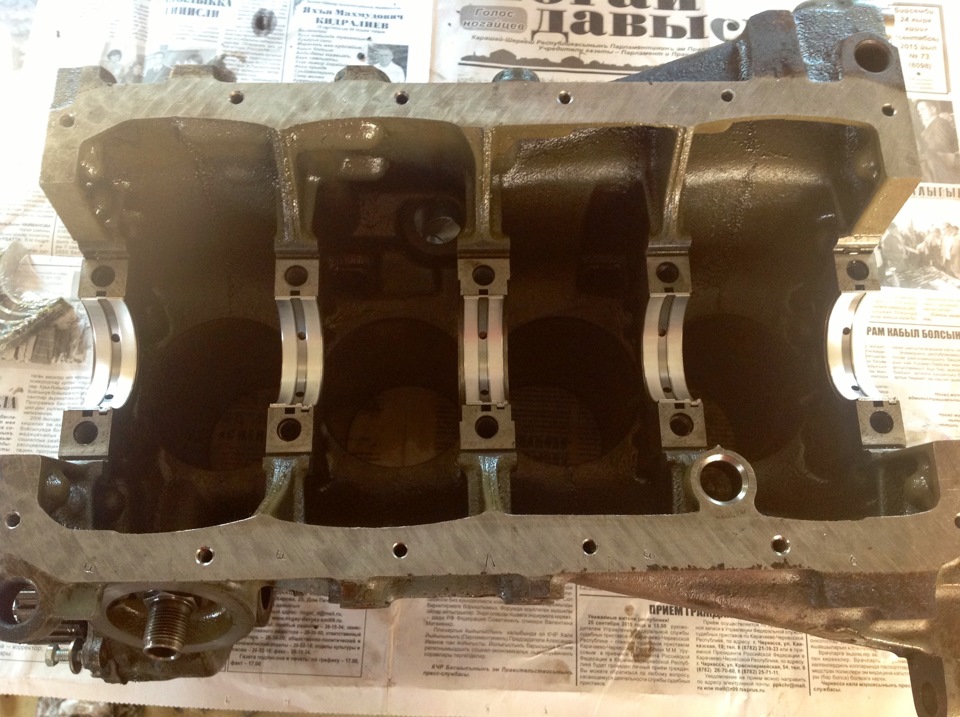

Блок цилиндров ВАЗ 11183 высотой 197.1. С масляным охлаждением поршней. Врезаны масло форсунки. Такой же устанавливается на приоры и калины. Поверхность под прокладку в идеале. Фрезеровка не требуется.
Разбираем блок. Достаём всё и выкидываем) Чистим моем. Изнутри очень хорошо. Снаружи так пойдёт) Времени и желания не было. Хороший мотор должен быть чуть грязным-снаружи разумеется)))
Берём чуток масла. Смазываем обильно и укладываем на свои места коренные вкладыши. Вкладыши нашего известного производителя. Других и не видел. Стандартного размера. Так как коленвал новый.

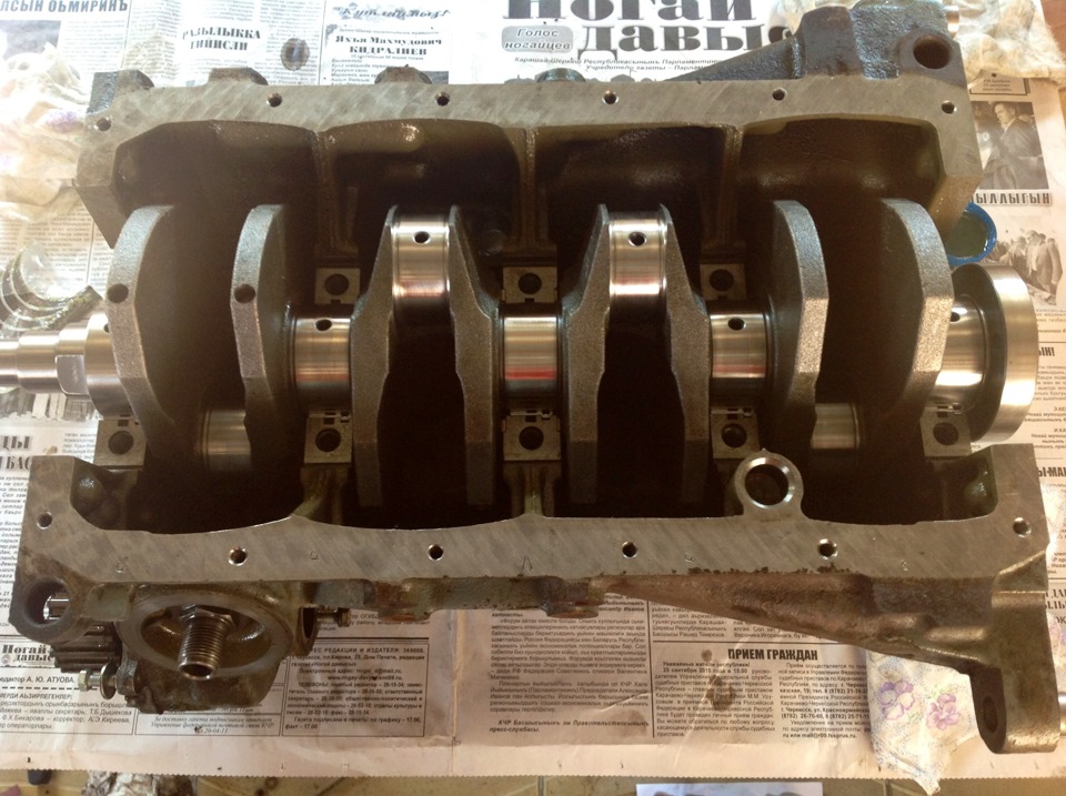

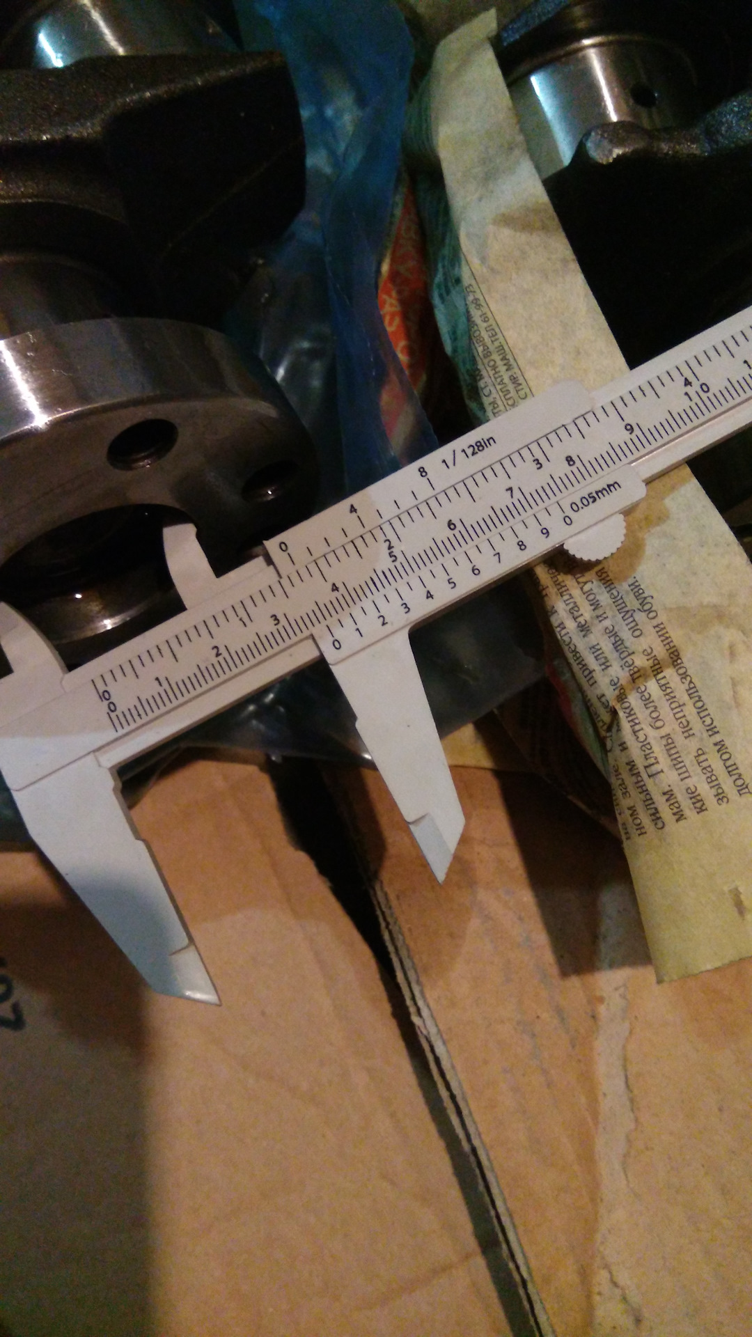

Достаём из коробки коленвал ходом 84мм. Шейка полная стандарт. Протираем, маслим и ставим работягу на место) Один момент. Полукольца коленвала по совету бывалых оставил родные заводские. Проверил вправо влево. Всё сидит очень плотно. Замена не требуется. Потому что с полукольцами с магазина беда. И ещё один момент болт маховика свой родной на много длинее и резьба другая. Об этом тоже написано в предыдущем посте. Покрутили коленвал вручную. Крутиться легко.
Вот они красавцы. Напомню что они усилены в сравнении со старыми шатунами от суперавто. Для тех кто в танке читаем предыдущий пост) Там перечислены все его достоинства. И самый главный плюс шатунные вкладыши 08е стандартного размера. Ничего на шейке коленвала вправо влево не ходит. Ничего как в проруби не болтается) Отсюда никакого шума и износа. И масложора соответственно. Ну это мои предположения и догадки) Кто не согласен пож. готов выслушать.
Затягиваем коренные вкладыши. Тянули динамо ключом. По мурзилке. Кстати если прокладки оставил родные. То сальники всё же решил заменить. Для уверенности и на всякий случай наружную сторону смазал тонким слоем анаэробного герметика.

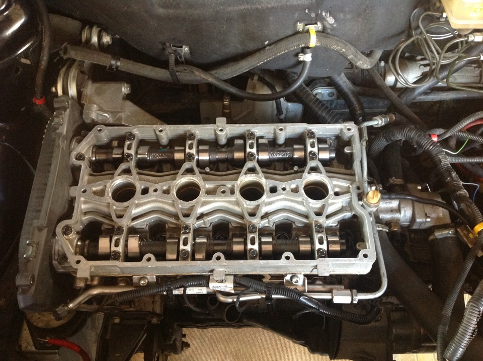

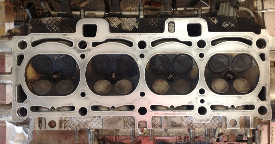

Головка блока цилиндров. Напомню что с завода стоит от приоры. Для тех кто не знает в чём отличия от 2112. Ролики ГРМ крепятся на болтах. В то время как на 2112 для этого установлены шпильки. Поверхность ГБЦ лучше отфрезерована под приора прокладку. Чистим от нагара впускные клапана. Протираем всё на чисто.
Один из тяжёлых этапов в работе. Установка блока цилиндров. Блок готов. Поставили маховик. Болты маховика посадил не герметик. Кстати с меткой промахнулись. Ну ничего страшного. Сцепление оставил родное. На него не жалуюсь. Если снятием двигателя проще то с установкой по тяжелее. Всё делалось без ямы. Судите сами.
Установили двигатель на место. Накидываем ГБЦ. Одеваем крышку. Не забываем нанести под него герметик. Ремень ГРМ принципиально оставил заводской. Когда порвётся тогда и поменяю. Заодно проверим что сдасться быстрее из всего механизма. Заодно и теорию. Встретятся ли клапана с поршнями из-за того что стоят валы подъёмом 8.7 и приора прокладка.

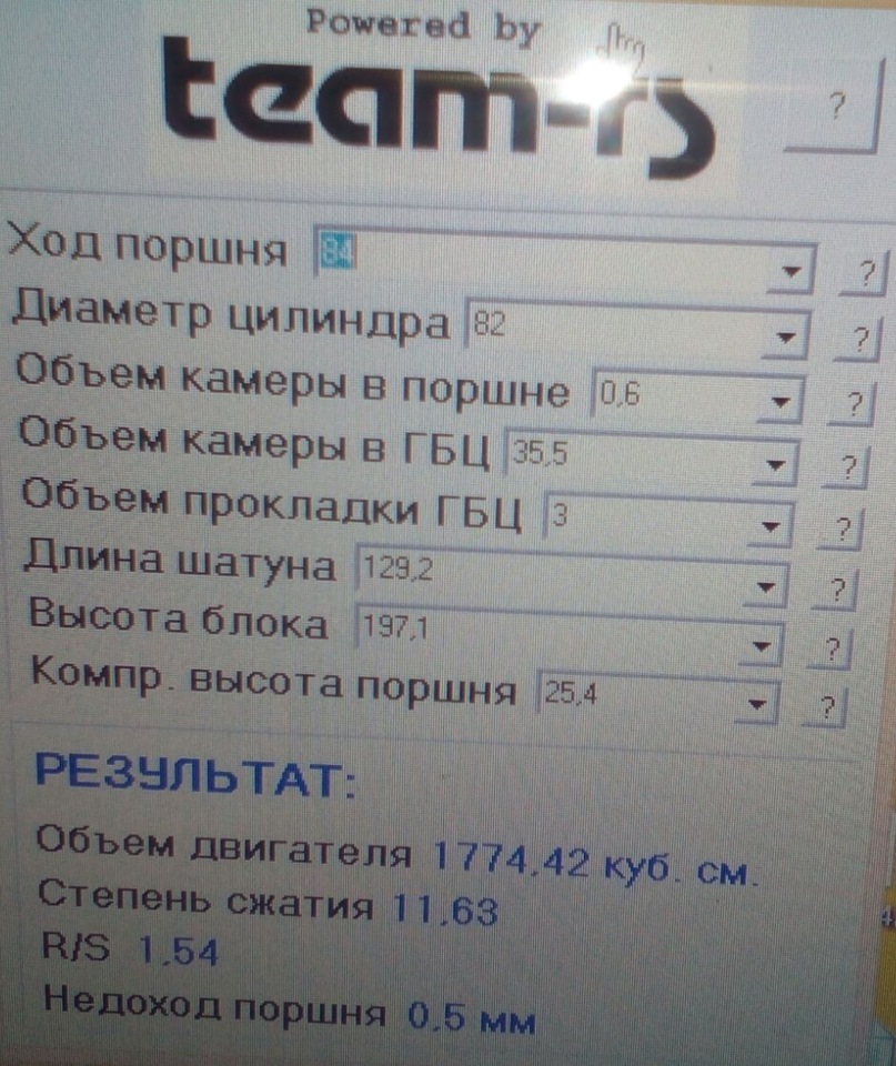

Короткие промежуточные итоги. Что имеем. По счёт мощности на выходе. Берём приору Суперавто. Стоит такой же комплект только поршни те что в комплекте, под СЖ 10.5. И валы с подъёмом 8.3. Остальное там сток. Ну и прошивка. На выходе 123л.с.
Что имеется у меня. Тот же комплект. Поршня СТК. Расчётная СЖ у меня получилась 11.49. Валы у меня подъёмом чуть выше 8.7. Мозг Я7.2. Остальное тоже сток. Ну грубо говоря на 123л.с. смело можно рассчитывать. Повторюсь это расчётное значение. Да нужна прошивка. С этим пока проблемы. Заранее в ЭБУ опущены УОЗ чтобы не поймать детон. Рим спасибо! Также после установки валов заметил что едут они с 3х до 5.5тыс дальше чувствую форсунки заканчиваются. Соответственно в данный момент форсов точно не хватит на верхах. Ну наваливать пока я не собираюсь. Обкатка в режиме 2.5-3.5тыс оборотов протяжённостью максимум 2тыс. км.

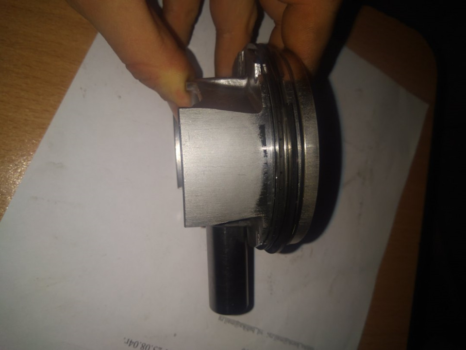

разобрал порши вот так выглядят
Труба им. Сколько проехал? Точи на 83мм. Смотри втулки тоже люфт. Может это они и гремят.
проехал не поверишь 1000км,
Nikneim123
а по поводу втулки врят ли. У меня колено х-рей, шатун опель, не под плавающий палец, а пресуется на горячую

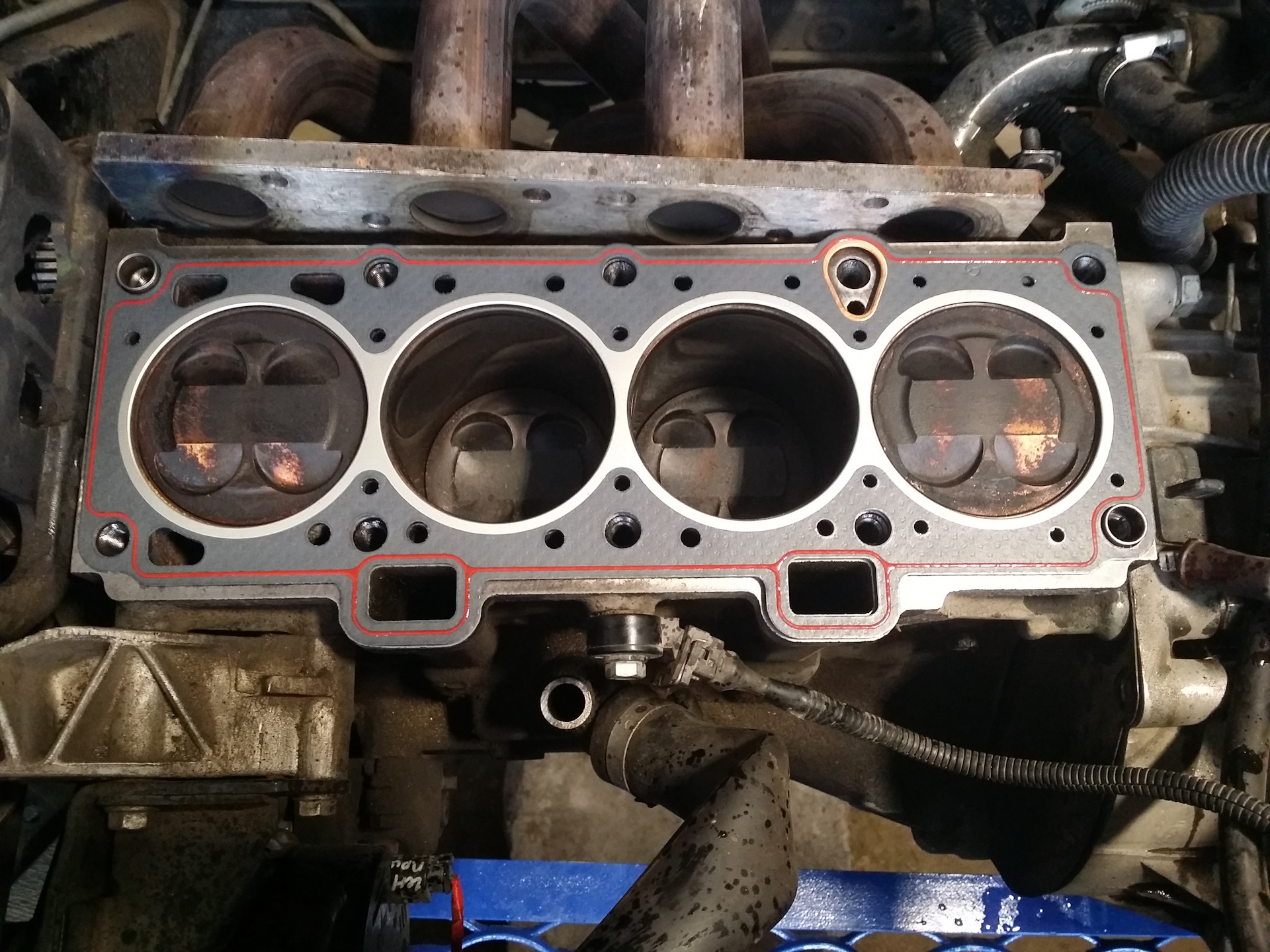

На днях снял поддон, размер поршневой группа "В", при пробеге 175000 если заказать группу "С" норм. будет( блок пока мерил, но буду).

Недоход поршня какой получился по блоку ?
потому что у приоры вроде как 0.2 по заводу, + еще 0.3 от меньшей компрессионной высоты поршня
197.1 0.7
это реальный (промерял) ?
или математический (посчитанный по данным)
потому что они между собой чаще отличаются чем одинаковые ((
и чего поменял приора прокладку на 2112 ?
Собирали на 197.3 мерили 0.9. Нет не менял. Лень чего то лезть туда. На 95м езжу детона нет.

А если собрать так же на стк поршнях, но с прокладкой 2112, сколько получиться СЖ?
Привет. Спасибо. Расчётная 10.77

А какая компрессионная высота у поршней СТК, которые ты купил?
25.4
А если не секрет то где покупал? А то я такие поршни СТК даже в интернет магазинах не найду никак
У себя в городе. В любом магазине они продаются.

как считаешь если оставить родные поршня приора и поставить этот мотокомплект?
Так тоже можно. Если пробег не большой. Только прокладку 2112 надо ставить и СЖ считать.
ну будет СЖ где-то 12, то шо надо! это на приора прокладке!
