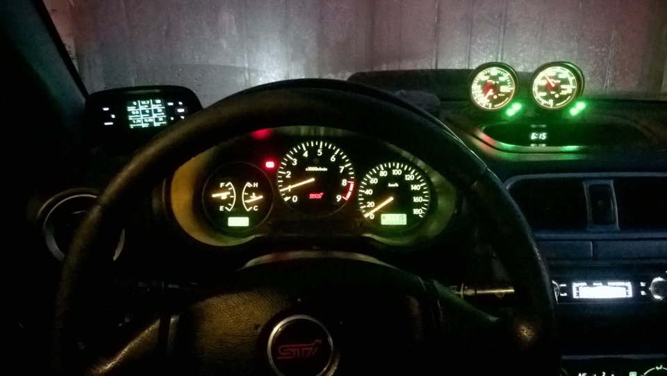

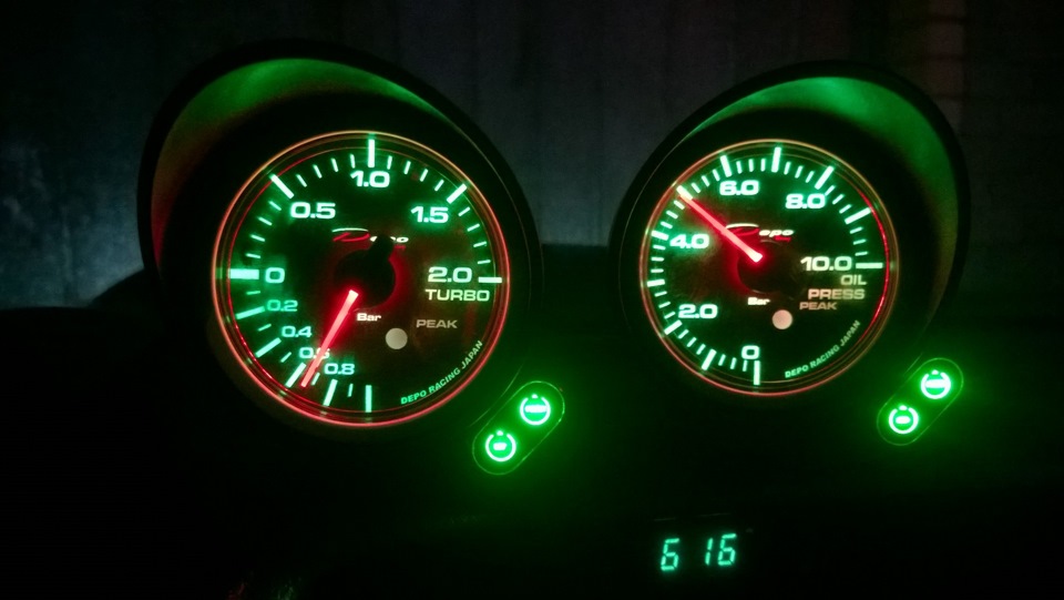

Всем привет, установил пока что 2 датчика DEPO 7 цветов с пиками и варнингами.

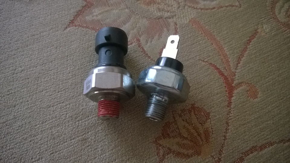

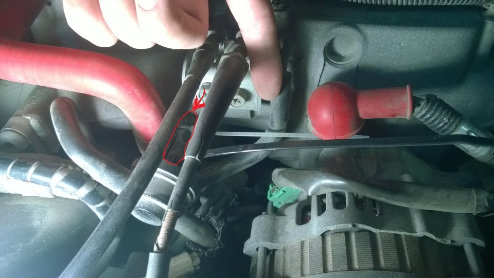

Устанавливал сам, ничего сложного нет… протянул провода под педалями, подключил датчик давления масла вместо штатного (снятие генератора минут 15) ну и не сразу попал в нужный патрубок для показаний давления турбы )
Далее там где я показываю пальцем это не верный вариант)) заработало все при подключении там где я обвел красным и указал стрелкой!

Ясно, спасибо, подождем датчики, по приходу посмотрю ! Просто читал в борт журнале резьбу на м10 шаГ 1 нарезают и закручивают норм
Ничего не нарезал :)
А резьбы датчиков одинаковые ?
