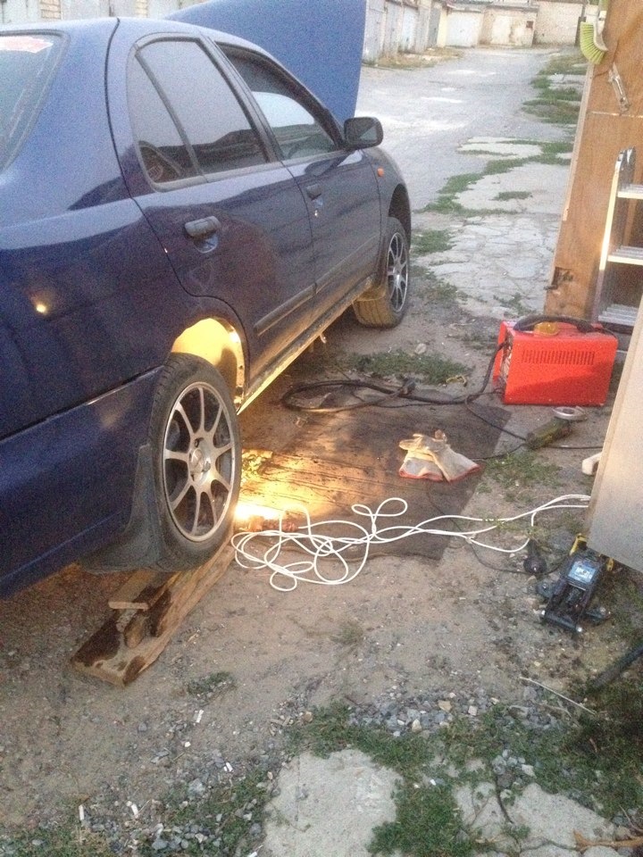

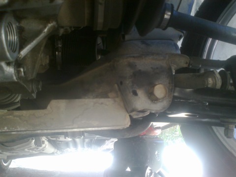

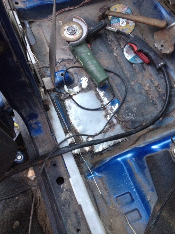

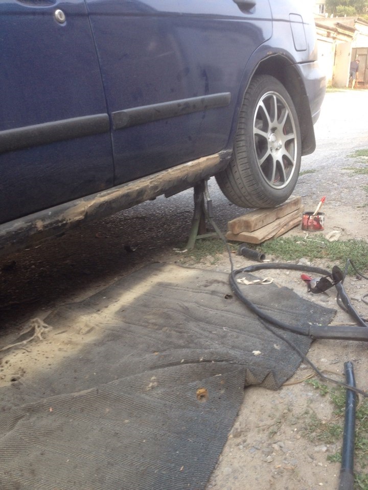

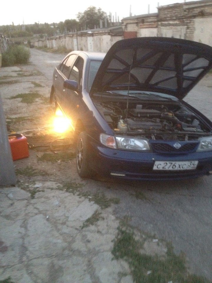

Лечить болячки надо как-то… Проклеил типа авто, оказались тоже касяки

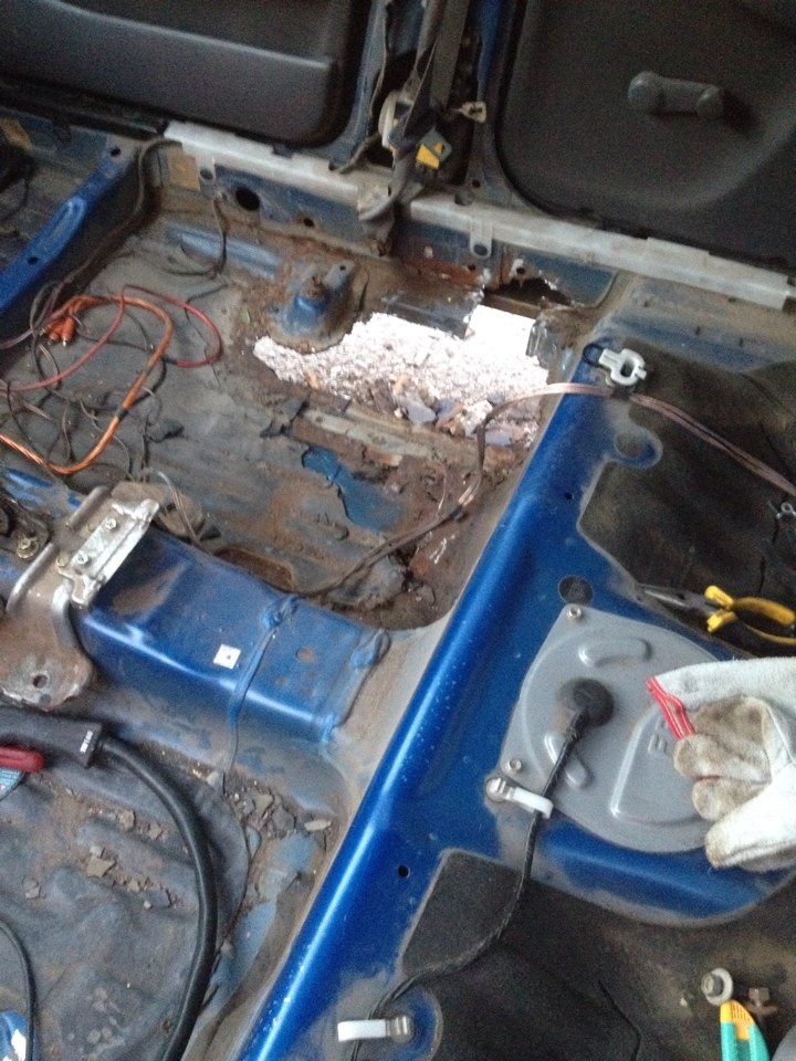

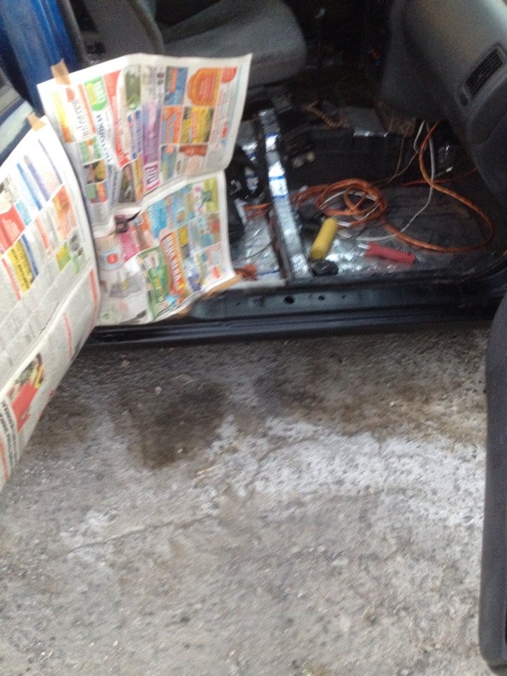

1 — проварка полов, а имено под задними пассажирами все плохо исправим

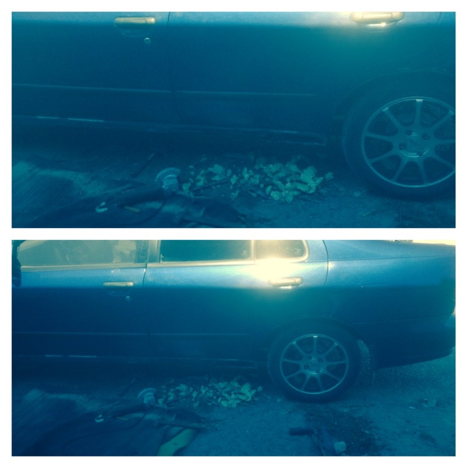

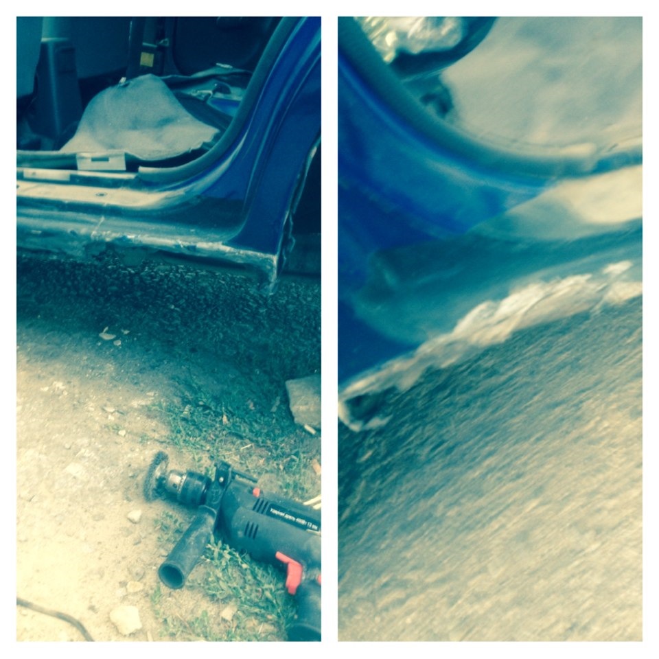

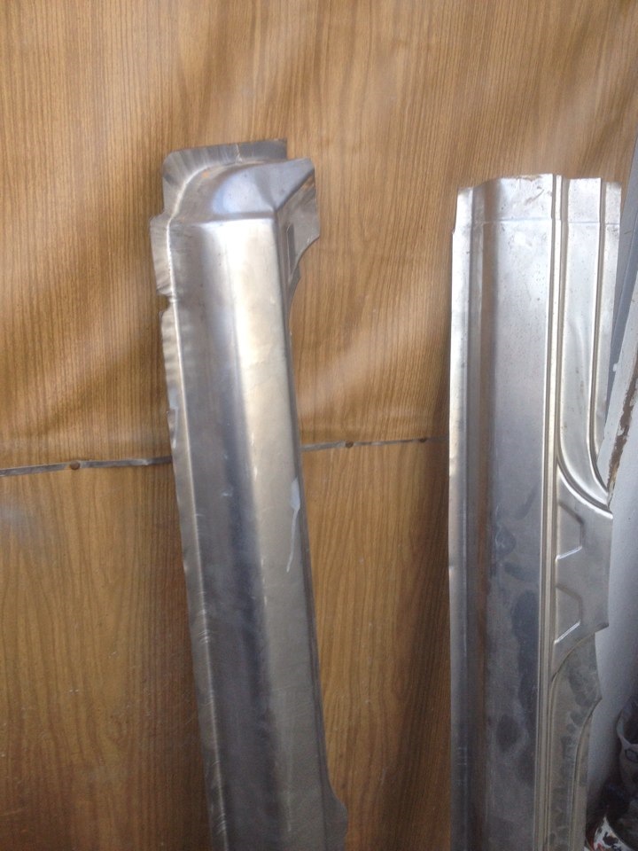

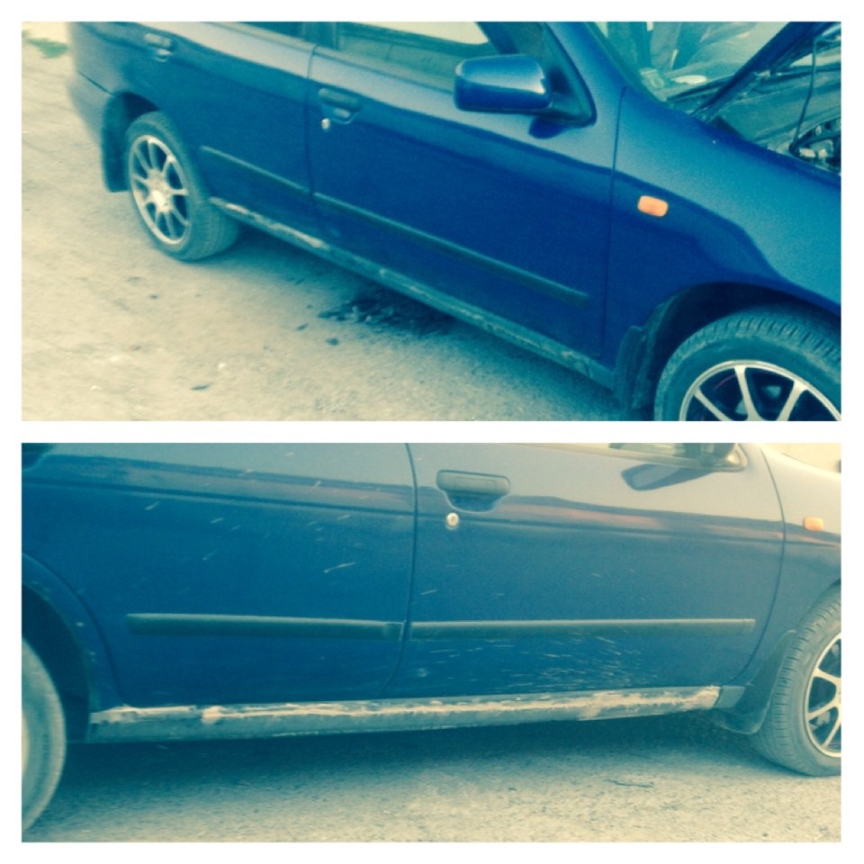

2- порогам тоже хана, спасибо калине легли как родные

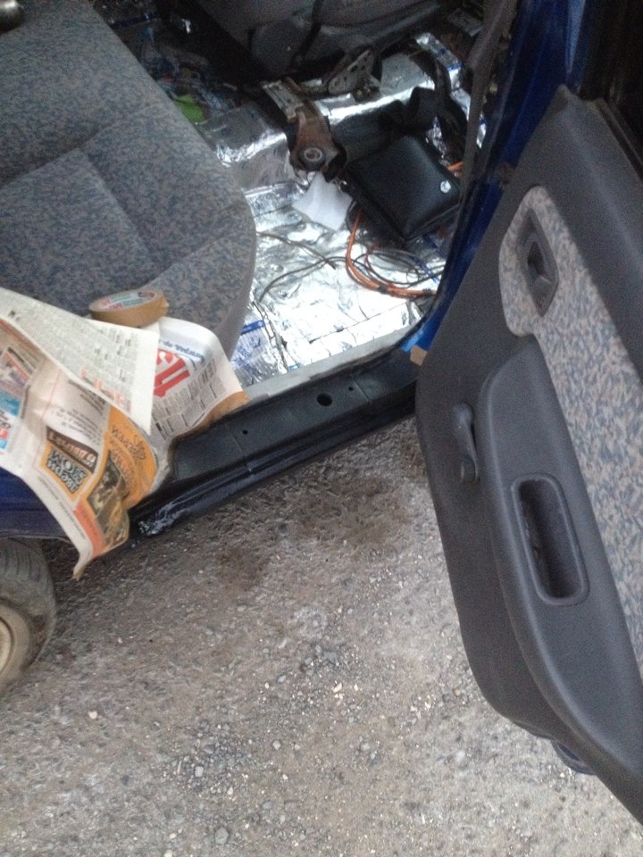

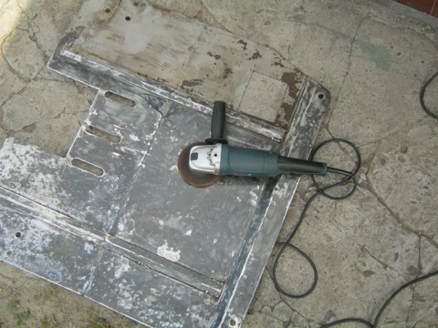

3- сама шумка ушло 7 листов NP
4- мастика самого днища и герметик где сварка чтобы на верни-ка

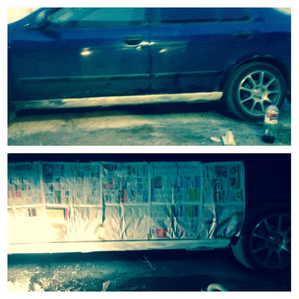

5- Покраска, сначала грунт с шпаклей и body антигравий

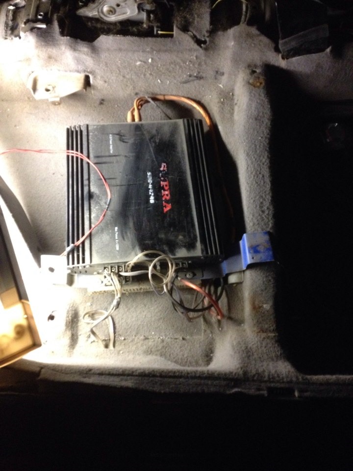

6- мойка ковралина, отдавал на мойку моя чет перестала работать

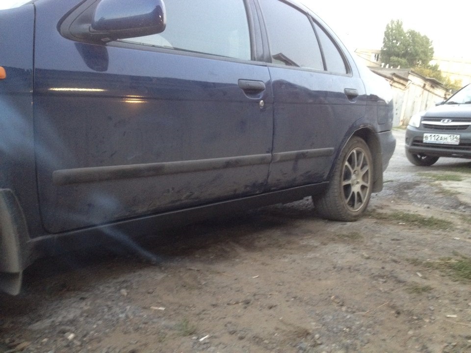

7- сборка

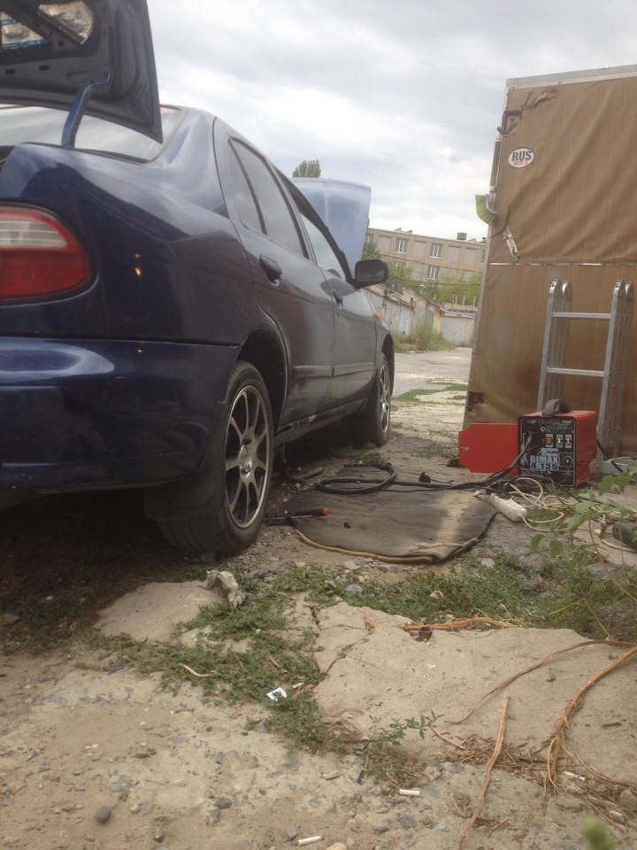

Работы было куча, особенно в потемках тока так, свободное время, Эх
Короче строго не судить, старался как мог;))))
Все на фото
Потраченный материал для архива типа
Мойка ковралина 200р
Пороги 1118 2шт -1600р
Ремкомплект днища на 01 2шт 200р
Проволока флюсовая 950р
Шумка NP-2 7листов 1500р
По лк( Грунт антикорозий
Раствор 646
Скотч 2 шт
Шпакля
Боди 2шт 1300р)

Тоже надо варить пороги, подскажи и по длине и подходят?
Они по изгибу подошли
Добавлял р/к-т днища 01 полосы
Так как длина не как у нас
Я так понимаю надо брать три порога?
