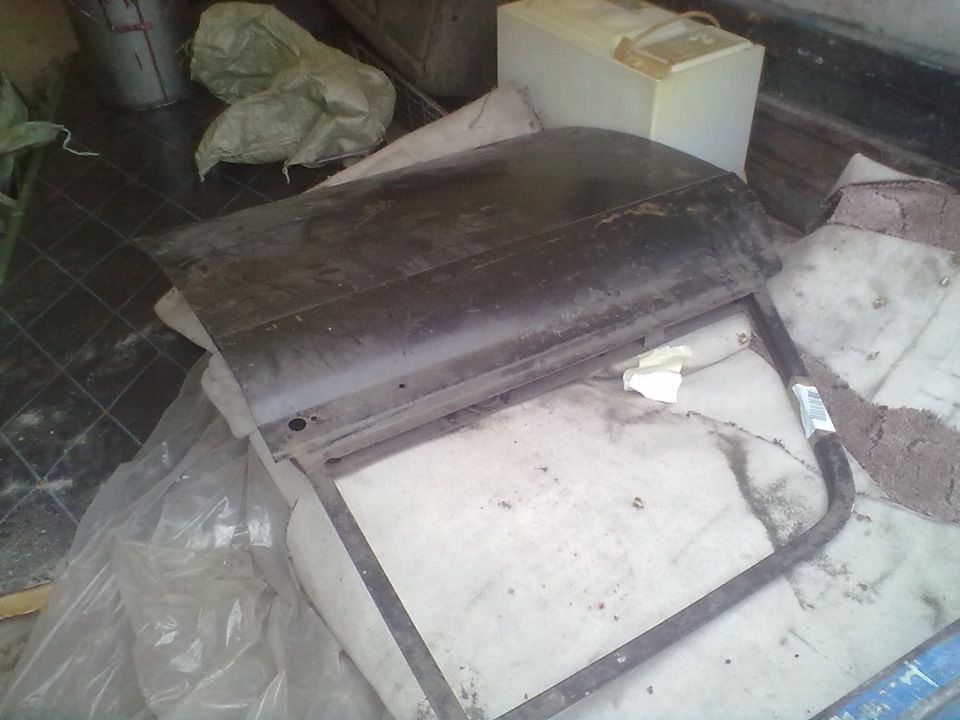

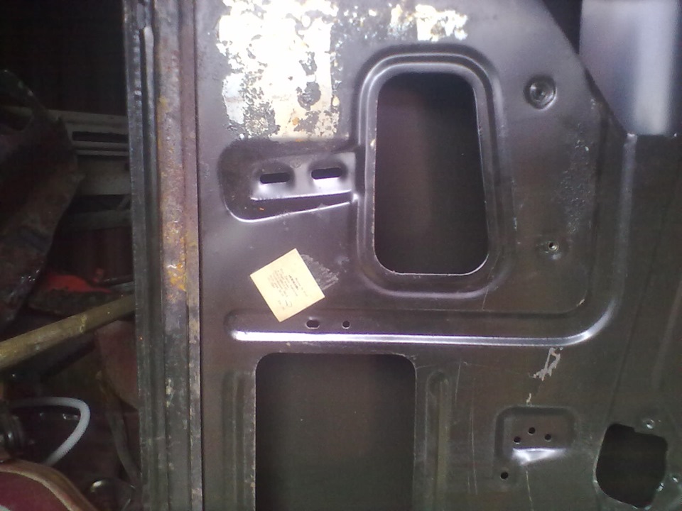

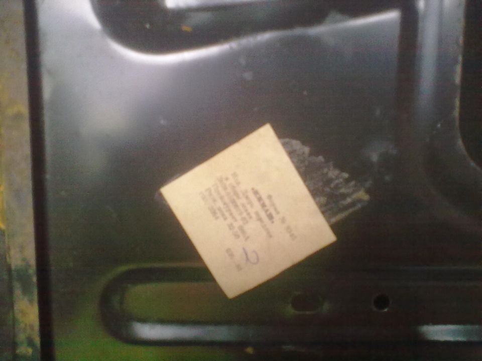

вот наткнулся на новую водительскую дверь в черном грунте. на 408-412 которая под ручку холодильник . которая еще из советских запасов . на просторах драйва. я списался с человеком. выслал ему 500руб за дверь. он мне прислал ее. я сьездил ее сегодня забрал на своей газели. привех в гараж. положил дверь. и поехал в другой гараж. смотрю у мужичка стоит иж ода с гнелыми порогами . я предложил ему на ижа пороги. а он сказал что у него есть на 412 новые пороги. он как чувствовал что у меня есть 412 . я сказал давай махнемся. он согласился. я сьедил привез пороги. мы обменялись. он дает мне гнутые по форме пороги толшиной 1.5 мм www.drive2.ru/l/7808684/ я аж просто ахренел от такого. и он мне предложил пазднего ижа. он правдо сгнил. но на нем новая вобще кпп. редуктор зад моста. новые диски. супорта и барабаны. а также рычаги. и двиг после кап ремонта . год назад он его снял в утил. и хочет за него всего 3 тр. я записал его номер. потом его заберу на запчасти. ну и прокладку ГБЦ он мне новую отдал СССР . потом я поехал выгружать строительный мусор. начал парковатся. и вмял бочину вартбургу www.drive2.ru/l/7808683/

Есть один ньюанс о котором мало кто знает- рамка стекла под хромированную накладку шириной- 23 мм. Поздняя, без хрома- 26мм. наладку конечно можно натянуть но дверь не закроешь!
Удачи.

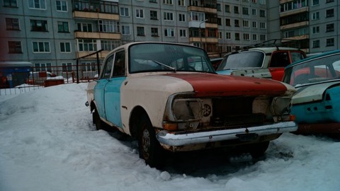

пасибо за совет на днях замерю но там скорей всего 23 она всетаки еще 70х годов а там в начале 70х были все под хром. если не подойдет то на полосатого ее поставлю. они там все без хрома
