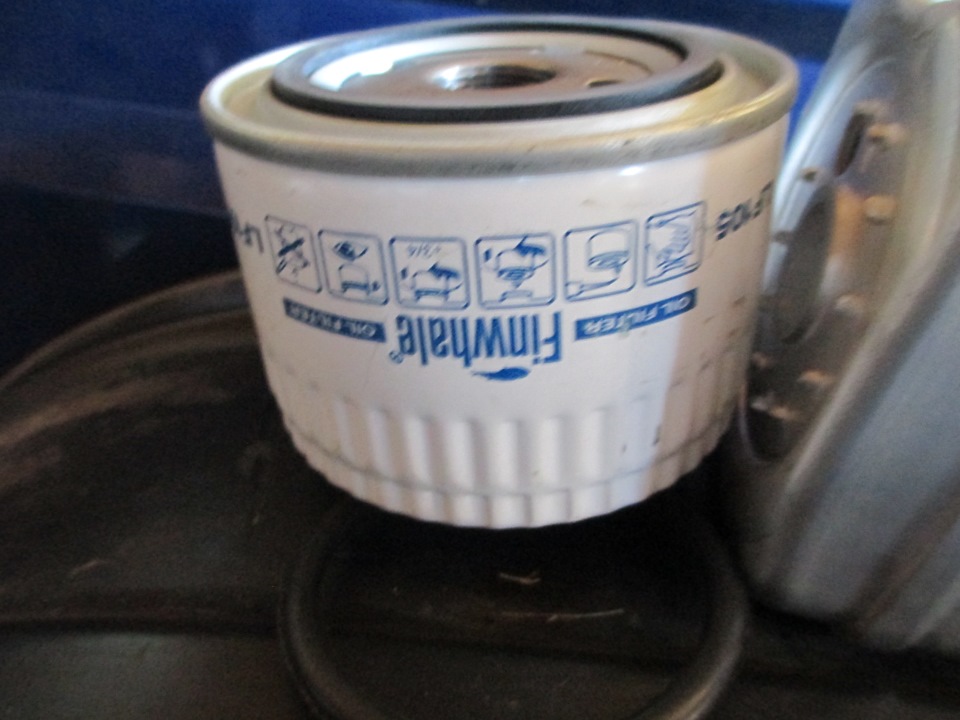

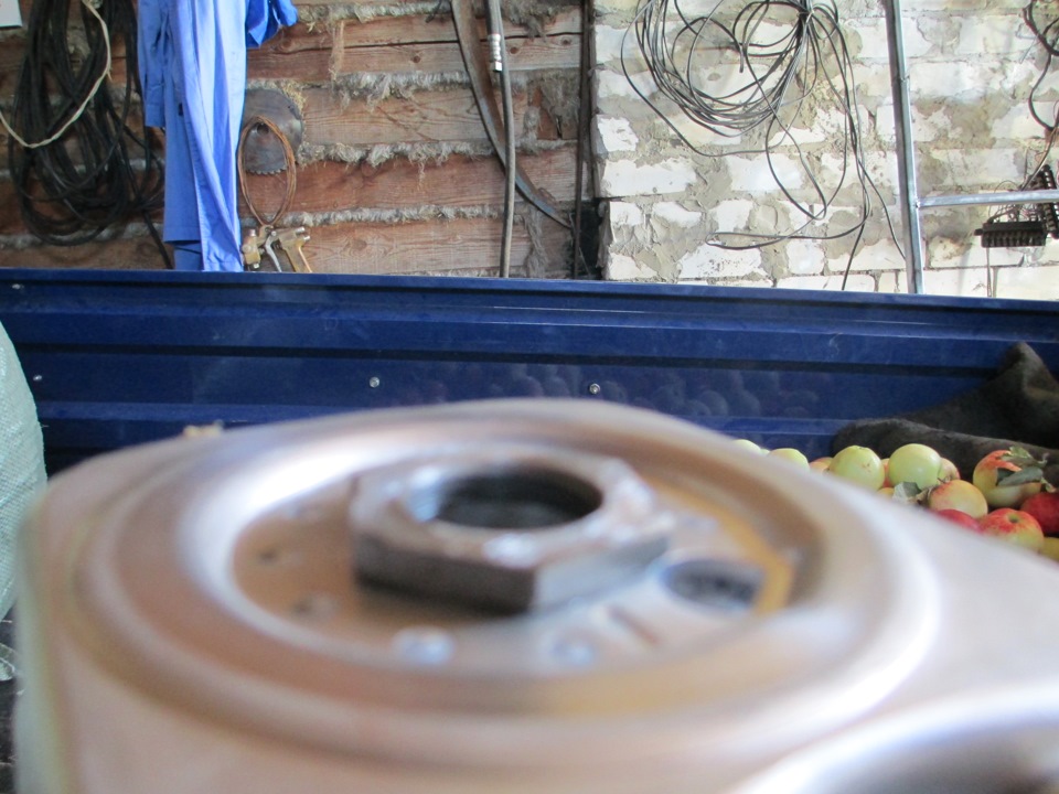

На днях подумал и решил надо сделать…

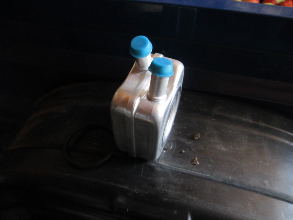

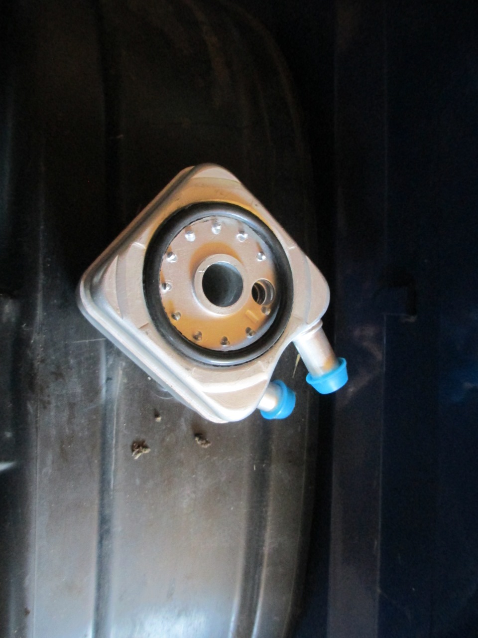

заказал теплообменник цена 2300 руб. от AUDI.

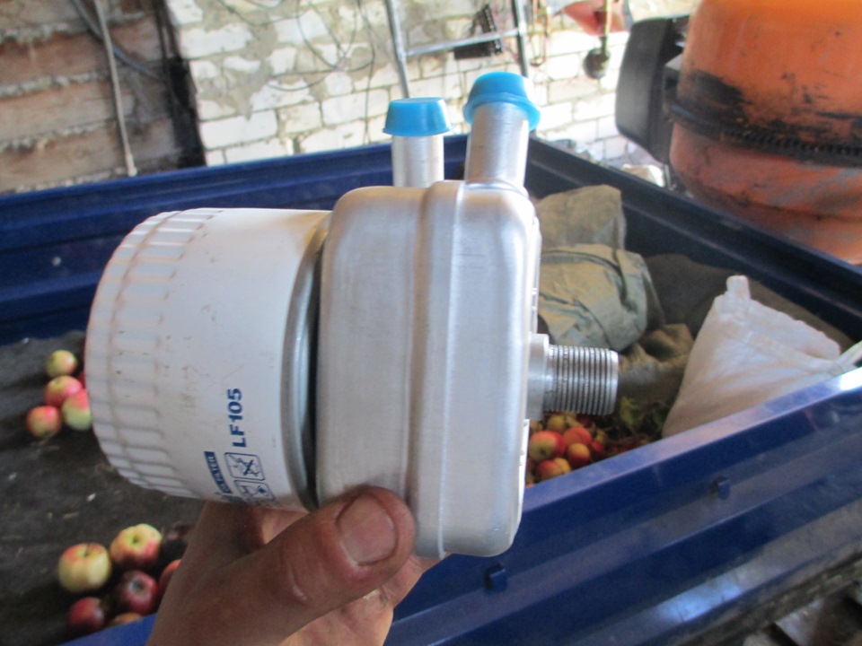

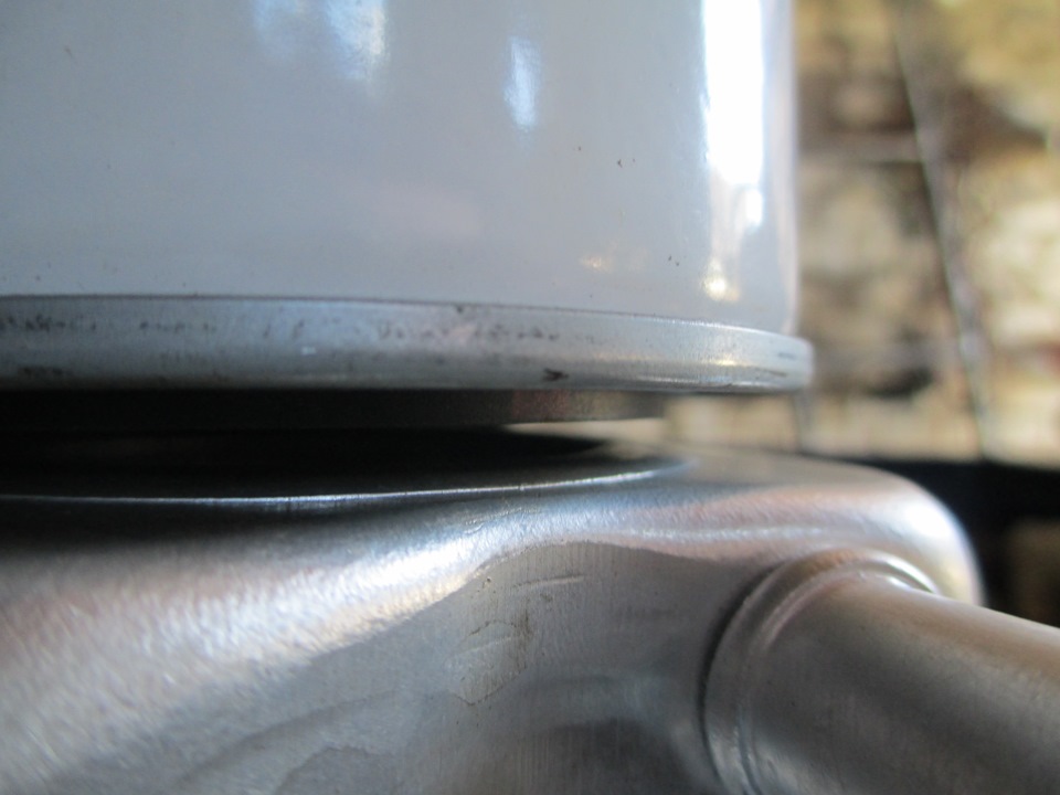

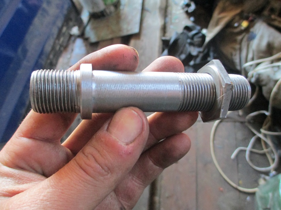

Токарю на работе заказал штуцер, с начало хотел под наш фильтр.
Но у токаря не нашлось такого метчика чтоб гайку сделать.

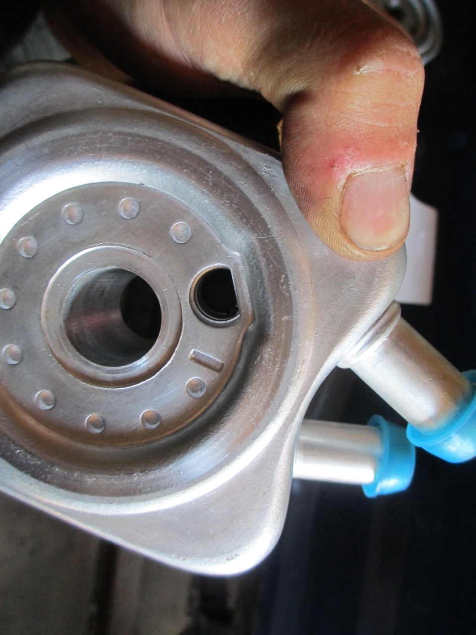

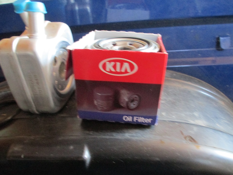

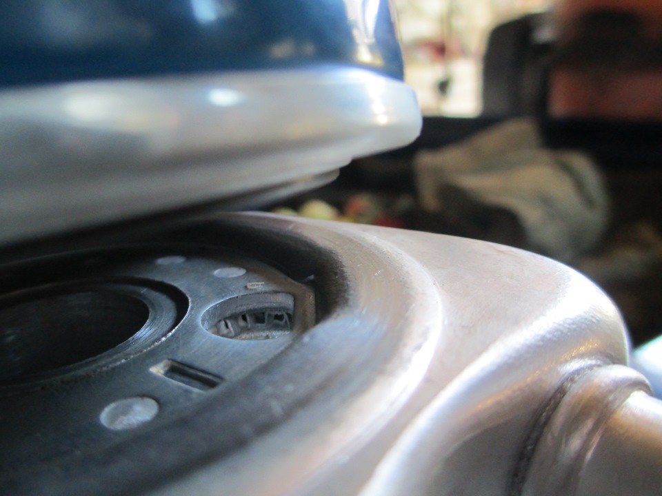

Купил фильтр от кияшки резьба 20 х 1.5, что-то мне прежим не понравился
есть на теплообменники порозитный отлив.
Пришлось перерезать резьбу в фильтре .
А так вроде все подходит, скоро буду ставить.
