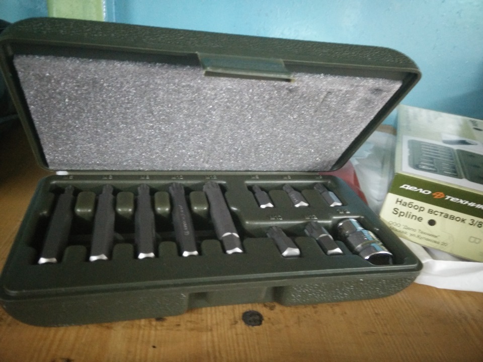

Так уж как то повелось, что раз в год я меня руль)) Ну и этот год не стал исключением.Честно говоря в моей старом руле парил только старый значек.Хотел конечно заморочиться мультирулем, но слишком большой бюджет который мне сейчас совсем не по силам.Как обычно курил Авито и смотрел всякие интересные предложение.Наткнулся я на руль нового образца трехспицевый не мультик.Шел он в сборе с подушкой и проводком, руль абсолютно новый и цена очень вкусная.Звонил этому продавану несколько дней и все понулям.На тот момент я уже нашел около 10 человек клиентов на свой старый руль., но чувак все не обьявлялся.Уже хотел забить на это дело, но как то утром мне приходит смс, то что абонент снова в сети и я сразу же начал вызванивать этого продавца, ну и уже вечером я забрал свой новый руль).Огрмное спасибо за советы и подсказки G0rg0n и tussser .Первая проблема случилась сразу как только я был готов менять руль., это отсутвие spline m12 .Все многчисленные наборы которые у меня есть были максимум до m10 и то, это были torx.Без выходных сейчас работаю и поехать куда-то купить нужный ключик было огромной проблемой.Но все звезды сошлись и в "мире инструментов" я заказал набор spline с доставкой.

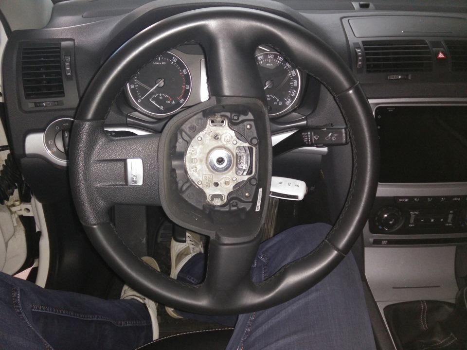

2.Повернул руль до упора в одну сторону, отстегнул шпильку которая держит подушку, потом вывернул руль до упора в другую сторону и отстегнул вторую шпильку подушки.

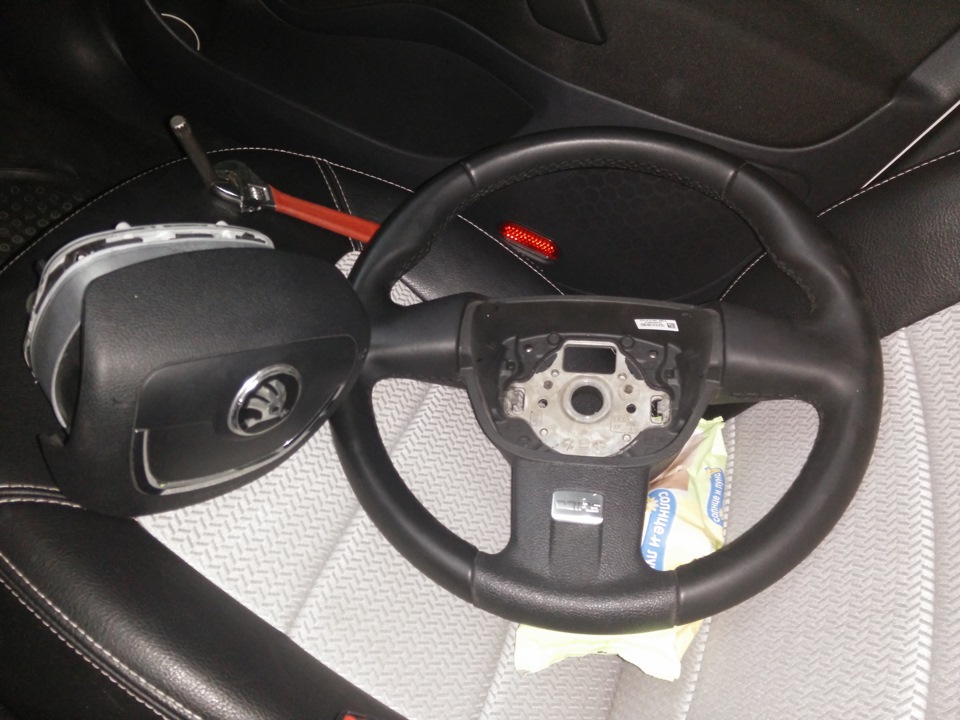

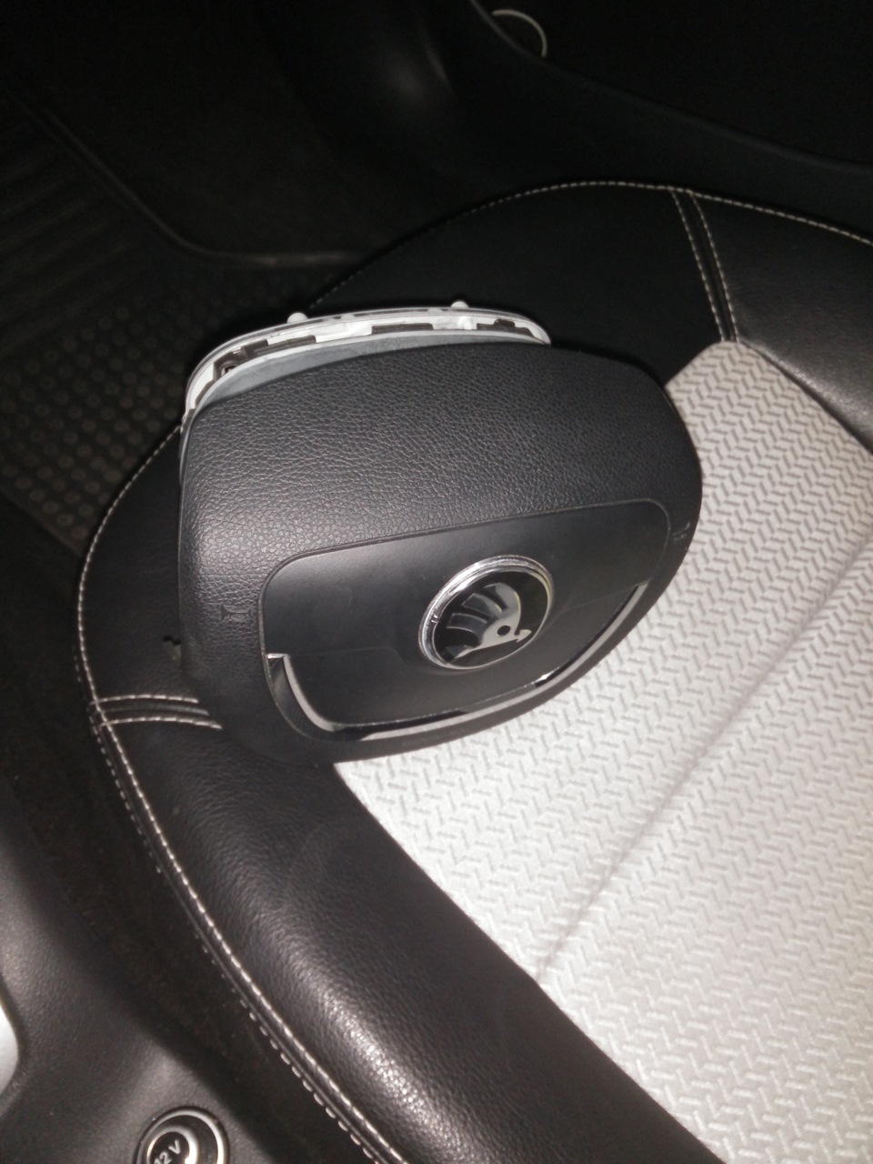

3.Отключил шлейф подушки и извлек её)
После чего решил сравнить два руля, новый и старый.Как оказалось по диаметру и по "пухлости" они абсолютно одинаковые.

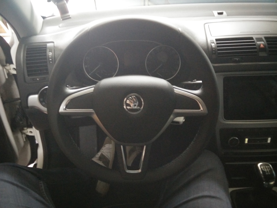

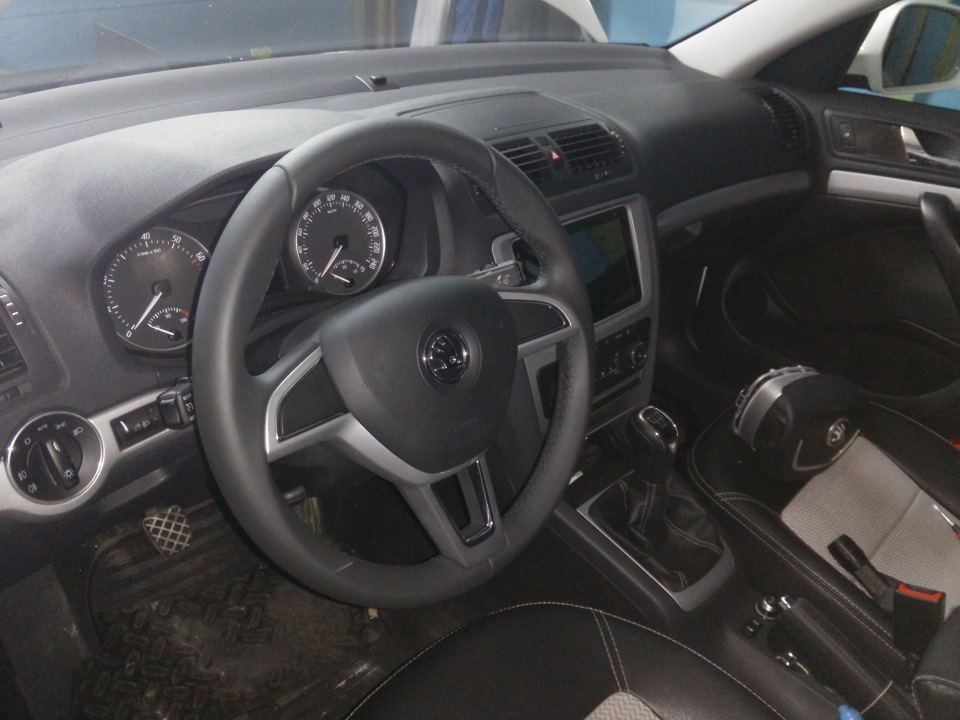

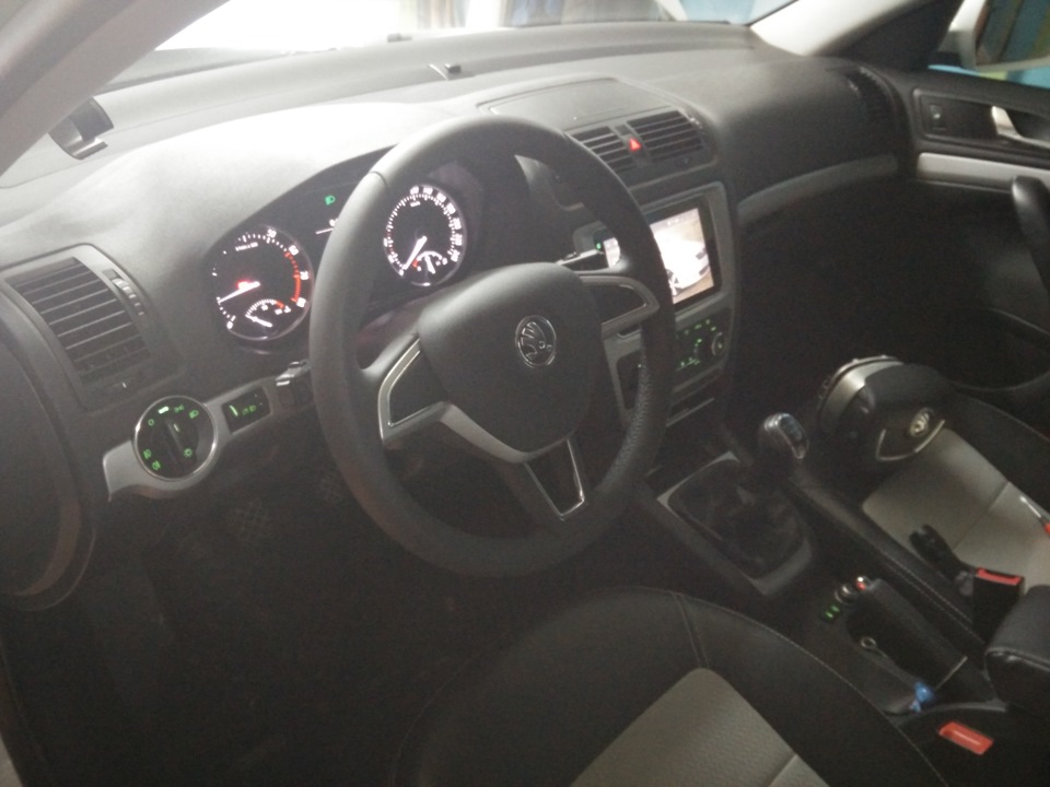

4.Ну а дальше откручивал болт который держит руль и меняем рули)

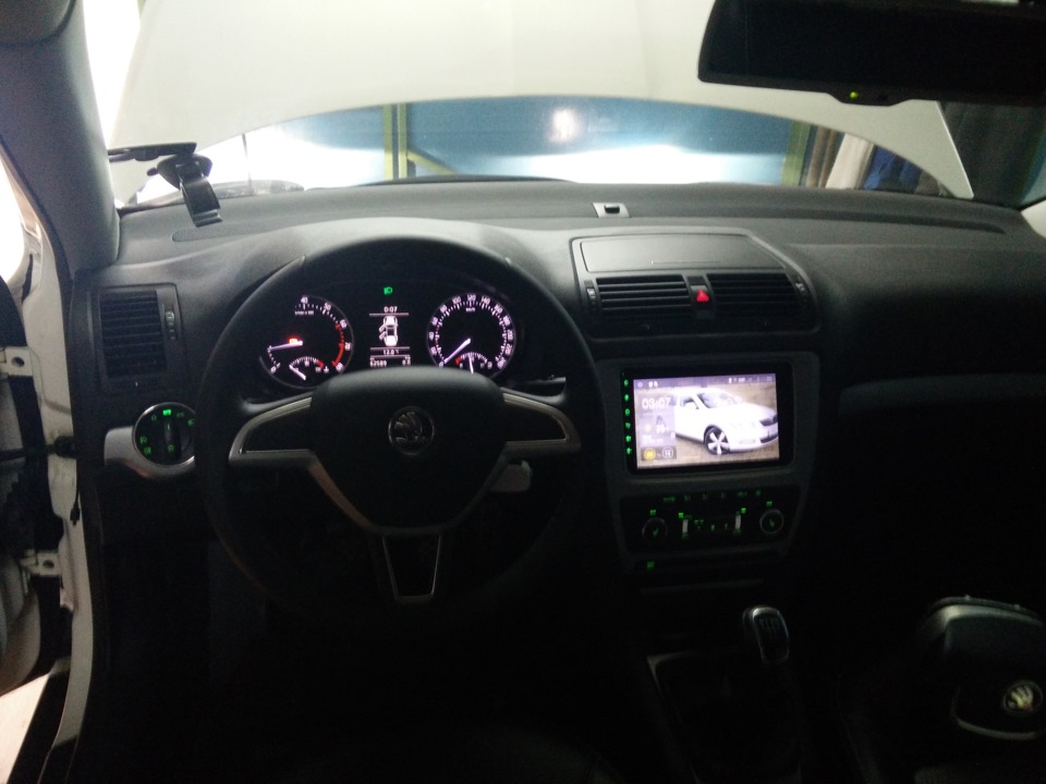

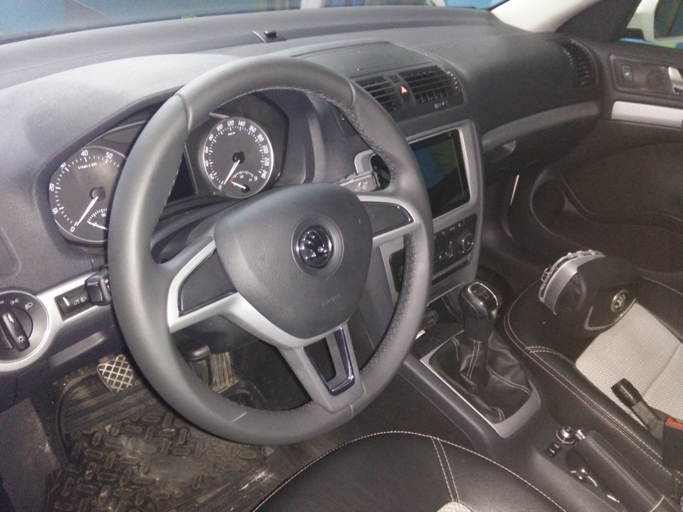

Еще пока не ездил с эти рулем.На выходных опробую.Но видоном очень доволен.

Кстати торксом 55 отлично откручивается
Ну такого торкса у меня не было)) ты уже поставил?как ощущения?
Торкс вообще идеал подошёл, просто за сплайном ехать не охото было искать. Поставил сегодня, промудохался минут 40 а оказалось все просто. Ощущения супер в купе с рево ст1 у меня по жопой самолёт!
