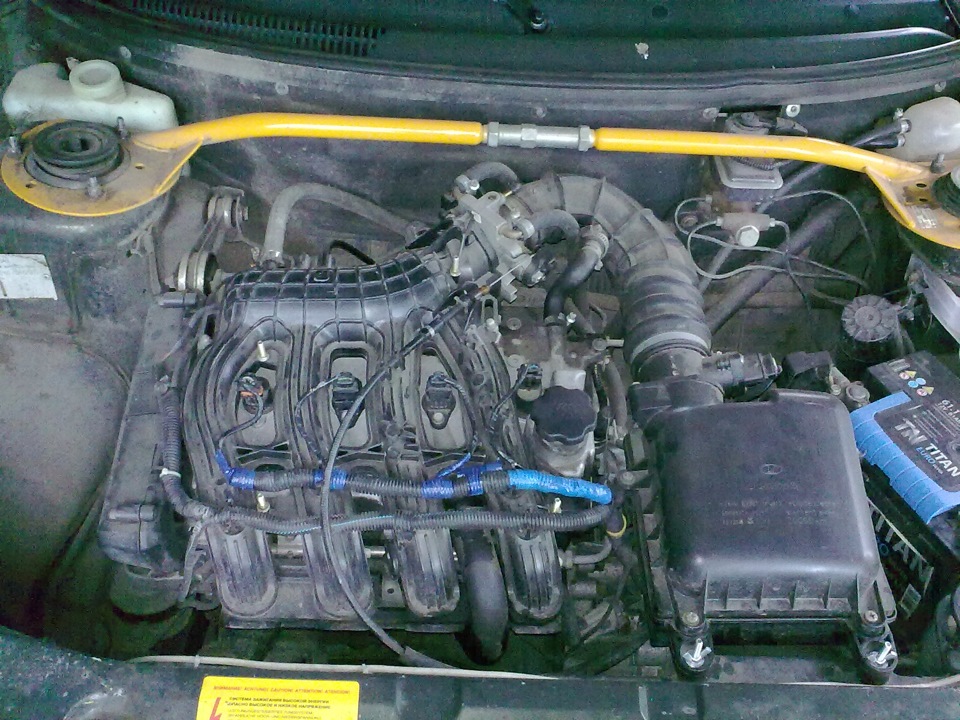

Самое главное что необходимо для нормально работы — нормальный набор инструментов, вот собственно и он
Объект ремонта

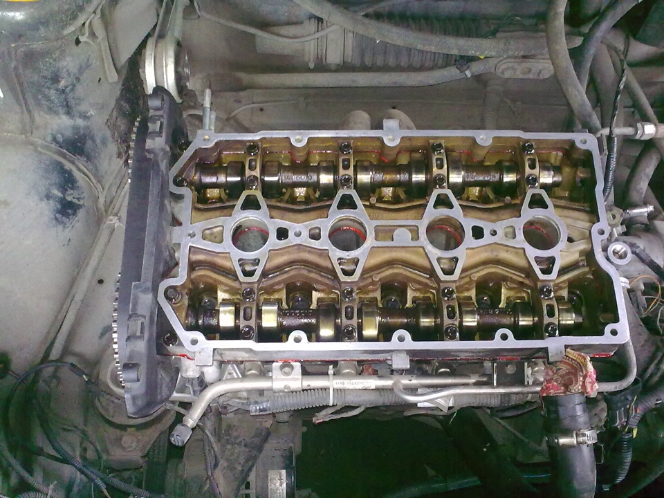

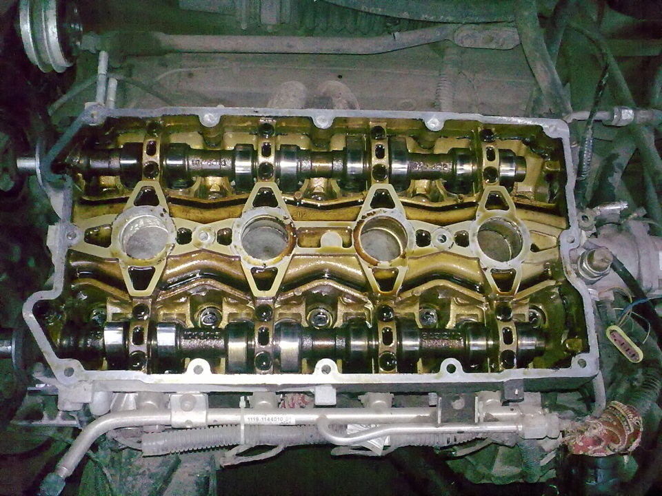

Описывать методику разборки я честно говоря особо не вижу смысла, в интернете и руководстве по ремонту все доступно описано, так что далее фото уже разобранного верха головки
Тут для меня честно сказать стало показательно, каково это масло которое я все время лью, и в принципе я им вполне доволен, забегать чуть вперед скажу что распредвалы, и постели распредвалов практически не имеют выработки, что вполне не плохо для 110 тысяч пробега (хотя это конечно не столь значительный пробег для авто)

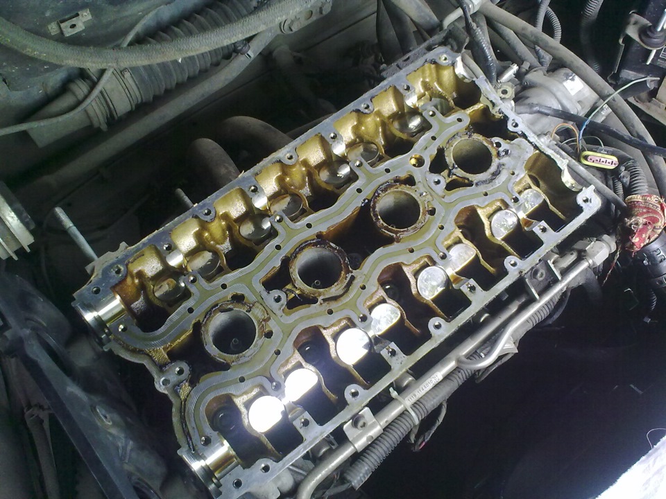

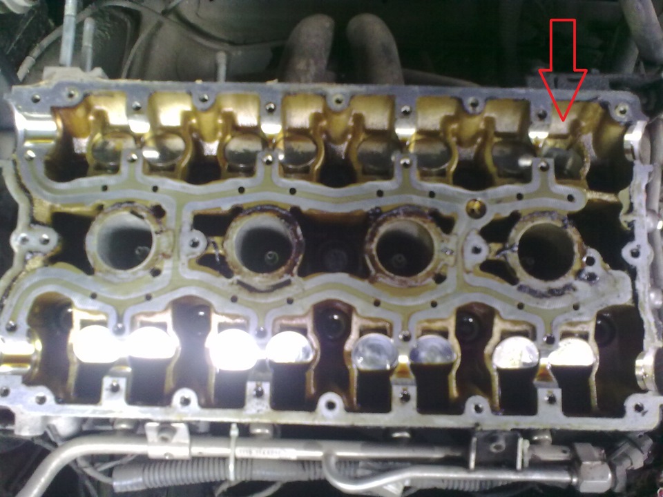

Далее снял постель распредвалов и добрался уже так сказать до виновников "торжества", теперь все гидрокомпенсаторы были как у меня на ладони, и можно было их проверять надавливая на них, я делал это пластиковой ручкой от большой трещотки из набора, и сразу один себя показал отличительно от других, если все были твердые не продавливались совершенно, то этот, как оказалось один, был легко продавливаемым даже пальцем. Вот на фото я указал место где этот гидрик, к стати приблизительно из этого же места доносился цокот при работе мотора на холодную

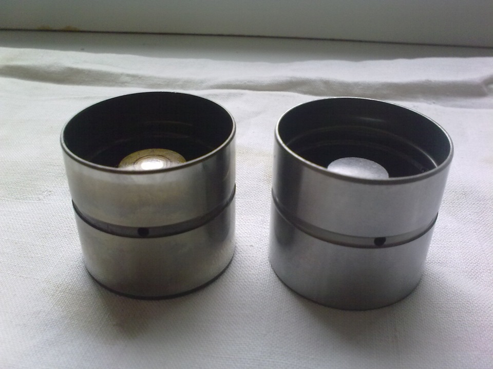

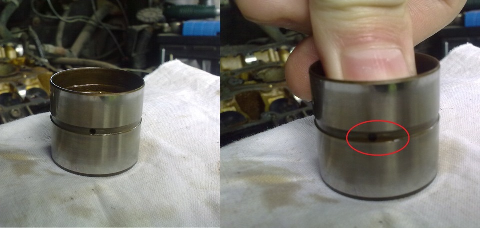

У меня есть сильный неодимовый магнит вот им я и вытянул неисправный гидрик для детального осмотра
Достав гидрик и нажав на него я увидел как из питающего отверстия начало выходить масло, а сам гидрик легко продавливался, ниже фото для наглядности
Вот теперь все было решено и определено, короче вот до этого момента я еще очень сильно колебался менять комплект гидриков (цена к стати около 3500 тысяч рублей) или только неисправные. Решено менять только один — неисправный.

А вот и фото двух гидрокомпенсаторов, с права новый с лева старый — неисправный.
Новый гидрокомпенсатор я ни как не готовил и не прокачивал, а просто вставил и начал собирать назад.

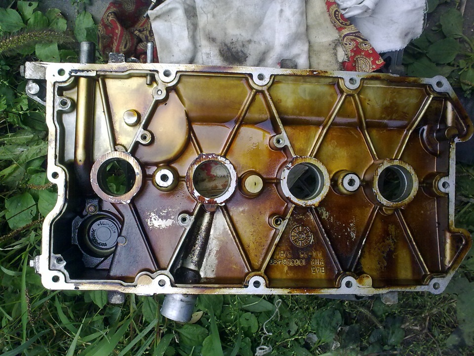

В интернете "гуляют" две схемы согласно которых надо наносить герметик на постель распредвалов (с промазкой масляных каналов и без), и вот тут тоже я до последнего не знал, как поступить т.к. людей много мнений тоже и их мнения расходились, что всегда меня настараживало. И тут я решил снова довериться интуиции, что предпринял: замер давления масла перед разборкой показал что давление хорошее, соответственно герметик надо нанести так, как он был нанесен ранее))) вот такой вот дедуктивный метод поиска решения, ну и как видно на фото выше при разборке, герметик на масляные каналы не наносился и я этого при сборке делать тоже не стал.
Сборка верха головки и ГРМ
При затяжке болтов герметик везде выступил тоненьким слоем, что было для меня показателем того что масло ни где не побежит
Теперь клапанная крышка, мне как человеку техническому была интересна ее конструкция, точнее конструкция маслоулавителя. Так же многие пишут про какие то сетки и прочий бред, тут этого ничего нет, а конструкция до безобразия проста и построена на принципе резкого перепада давления. Короче чистить тут нечего.

P.S. Еще совсем забыл добавить не много опыта по восстановлению того гидрика что я отбраковал, его как многие советуют разобрал и хотел восстановить, промыл все дела прокачал собрал, короче он стал твердый, и вот пролежал он на столе несколько дней и решил я его по нажимать, а он стал снова чуть продавливаться и из него не много выходит масло, ни так сильно как до разборки, но все таки. Так что делайте выводы сами, какова надежность промывки гидрокомпенсаторов, только подчеркну что это лишь мой частный случай и опыт.
