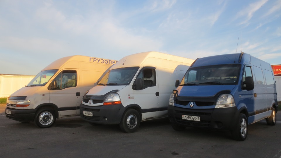

Всем привет! Вот и наступают долгожданные холодные деньки. По утрам чувствуется значительное ночное похолодание и в синем бусе, после старта на холодную начинают плавать обороты. Буквально 1-2 минуты и все становится на свои места! Прошлой зимой в морозы когда заводил, они тоже плавали, но т.к мороз был большой я не придавал значения ну мало ли?
В чём может быть дело? Куда смотреть? Комп ошибок не выдаёт!
Может форсунки пора на стенд? Может пора распылители смотреть?
