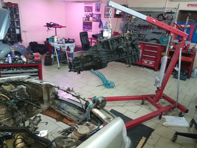

Итак, что мы имеем? Упоротый движок и куча новых запчастей к нему — цепь, механизм натяжителя, прокладки, сальники… В идеале — купить мотор по-свежее, 111 например, но это если б заранее его найти и все прикупить к нему, иначе простой не на один месяц.
Растачивать блок и покупать новые поршни, кольца, вкладыши — слишком дорого для такого дешевого двигла.
Остаётся найти блок в сборе с КШМ без ГБЦ, поддона картера и всего остального.
Так или иначе надо выковыривать движок из тачки, а тем временем подыскать на его место что-нибудь хорошее и недорогое.
Комментарии 1
Та да западло вышло дичайшее… При том, что судя из фото на всех цилиндрах хон.
