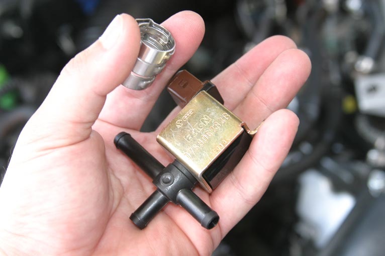

Еду я еду захотелось понаваливать передачи пониженную ногу на газ машина не едет по приборке не надувается, сразу понял датчик n75 нашёл купил поменял поехал снова)
Подскажи, а может N75 не додувать по приборке? У меня на разгоне больше 1.4, -1,6 не показывает и конечно и тяга не та. Проверял клапан и при тесте он счелкал.

каталожный номер клапана напиши пожалуйста
Да он когда пробит то недодав соответственно
220AX
Это точно он
220AX
Больше похоже на аварийный режим эбу
Возле воздушного фильтра под патрубком
А где он стоит?
