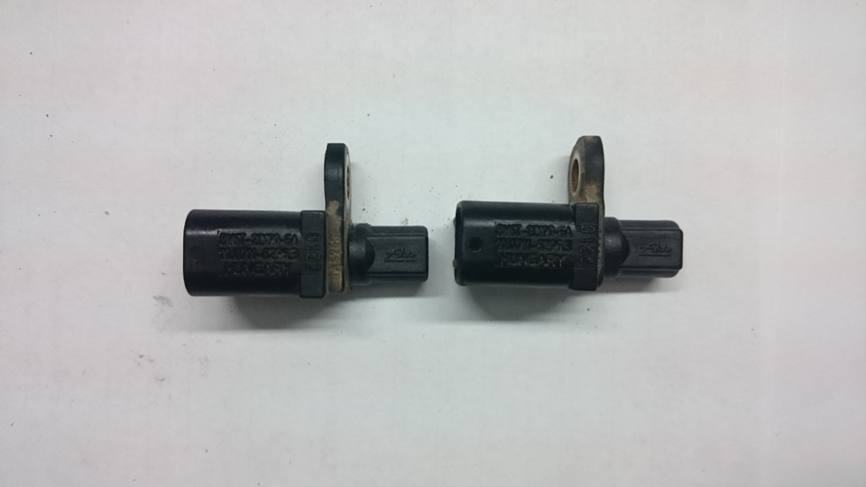

Запчасти на фото: AV6T2B372EB, 100771

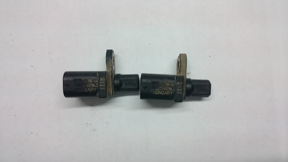

Как я ранее писал — на встрече был установлен комплект переднего парктроника. Ну автопарковка конечно же не работала. Надо было менять датчики АБС — а цена нового в 6606.00 как то не впечатлила. (((. Но по случаю были прикуплены 4 штучки новых датчиков по очень даже адекватной цене, и заменили по быстрому. На яме заменилось без проблем за 10 минут. Далее чуть фоток. Новых, старых, ступицы.
В общем все работает.
Запчасти на фото: 1162963
Запчасти на фото: 143711

4 датчика задних?))
ага, я перестраховщик )))
2 новых 2 старых для сравнения)
о, а я думал что они другого цвета, светлые…
такое ощущение что да, на фото старые. у меня зелененькие новые
