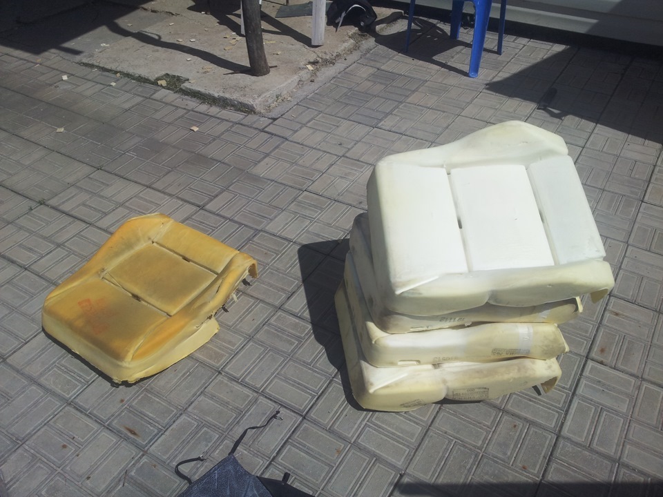

2) Бесило затекание спины раскрыл штатный чехол и запихал под него обычную мачалку паралоновую в раене поясницы . очень сильно понравилось месяц ездил наверно так ))) Спустя месяц паралон под даволением спины сжался и почти сравнялся . Начал думать как эту мачалку заменить на чтото более серьезное . Ехал по гаражам и заметил как чел ташит на помойку старое сидение походу от какихто жигулей и тут меня осенило в сидухах то паралон более плотный . запихал это сидение в багажник . вскоре разобрал достал паралон и начал тварить ))))

2- паралон от сидения авто ( по больше вдруг с первого раза не получиться )

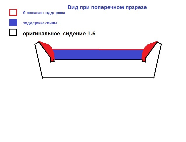

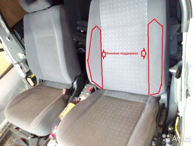

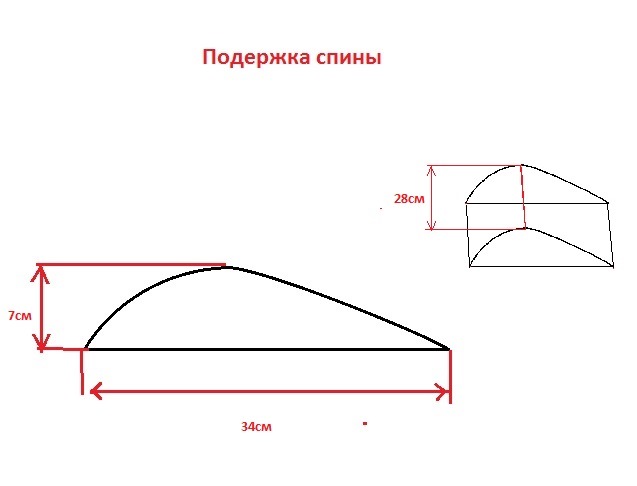

Начал с поддержки спины так как это больше всего бескоило .

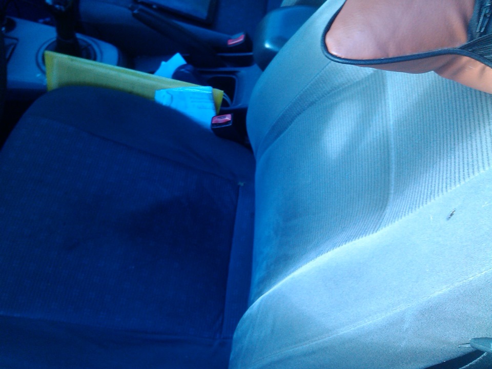

Раскрыл штатный чехол спинки (в задней часте под спинкой есть длинная зашелка там сидение и раскрываеться )
Фото того что вырезал нету нарисовал схему так даже мне кажется более понятно
Тут обянить и конкретно нарисовать как сделать поддержку боковую не реально тут нужно брать и деать как нравиться именно вам
В результате получилось очень удобно Летом ездин на юг 2000Км без отдыха спина чувствует себя хорошо не устала не затекла . Боковая поддержка тоже отрабатывает как следует
