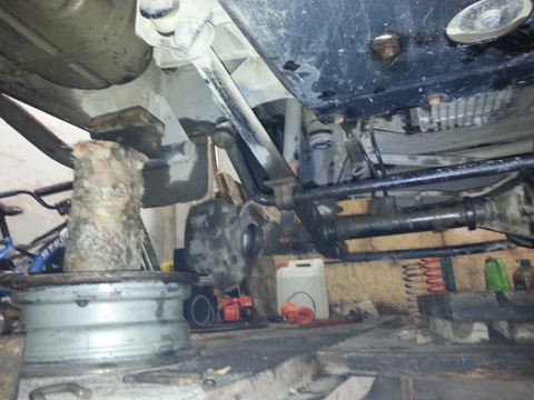

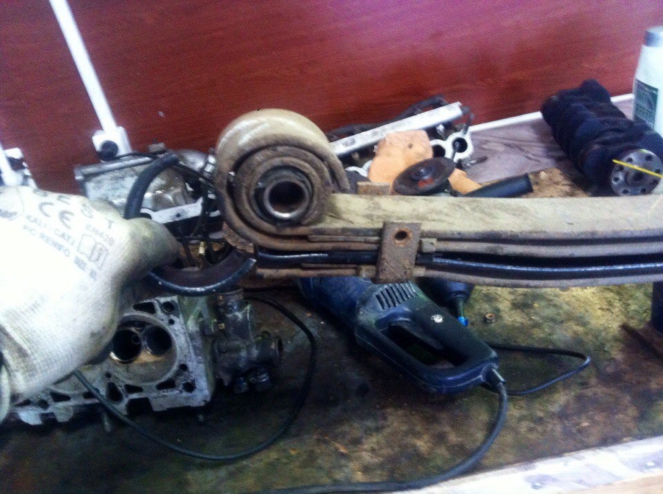

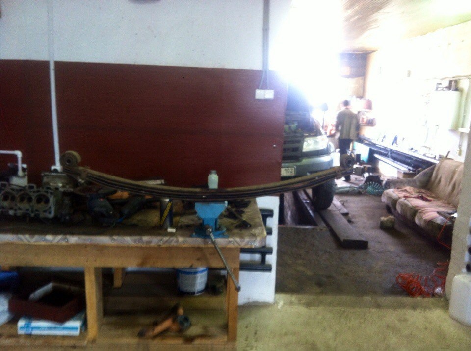

Появилась у меня проблема, просел зад у моего ПАТРИОТА, а еще же я ГБО установил, в итоге стал ездить как на 9ке жигули)), писать тут особо нечего, купил 2а подкоренных листа, отрезал загиб и добавил, машина сразу выровнялась, не больше не меньше прям ровная стала, все готово к 32м колесам), всем добра.

Надо было раскошелиться сразу на барсовские рессоры, по фото вижу саленблоки скоро помрут .
тож по подкоренному добавил, все ок !
Ну вообще то так не делается, там каждый лист должен быть рассчитан. А влепить два одинаковых — явно рессора будет работать не так, как должна. Есть же нормальные 4х листовые рессоры!
Это по сути и по лучились рессоры от пикапа, оно все встает как родное легко и просто, конечно в идеале поставить от барса, но мир не идеален, особенно сейчас)))
нет, у рессоры барса не 2 подкоренных листа, а один. Т.е. на месте 3его стоит не то, что должно.

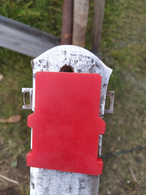

Скрипуны не держаться, вылетают. Готовься к скрипу или регулярной смазке. Я уже созрел перемазать листы графитной смазкой и укутать в упаковочный целофан, а сверху армированным скочем. Что бы не заморачиваться с пожарными рукавами.
