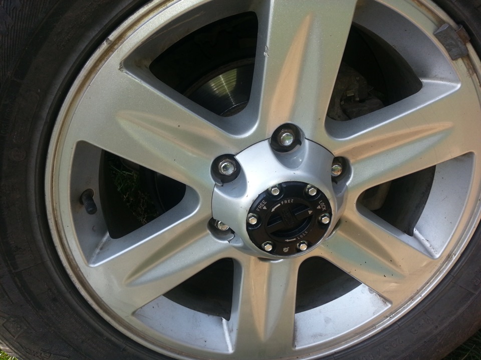

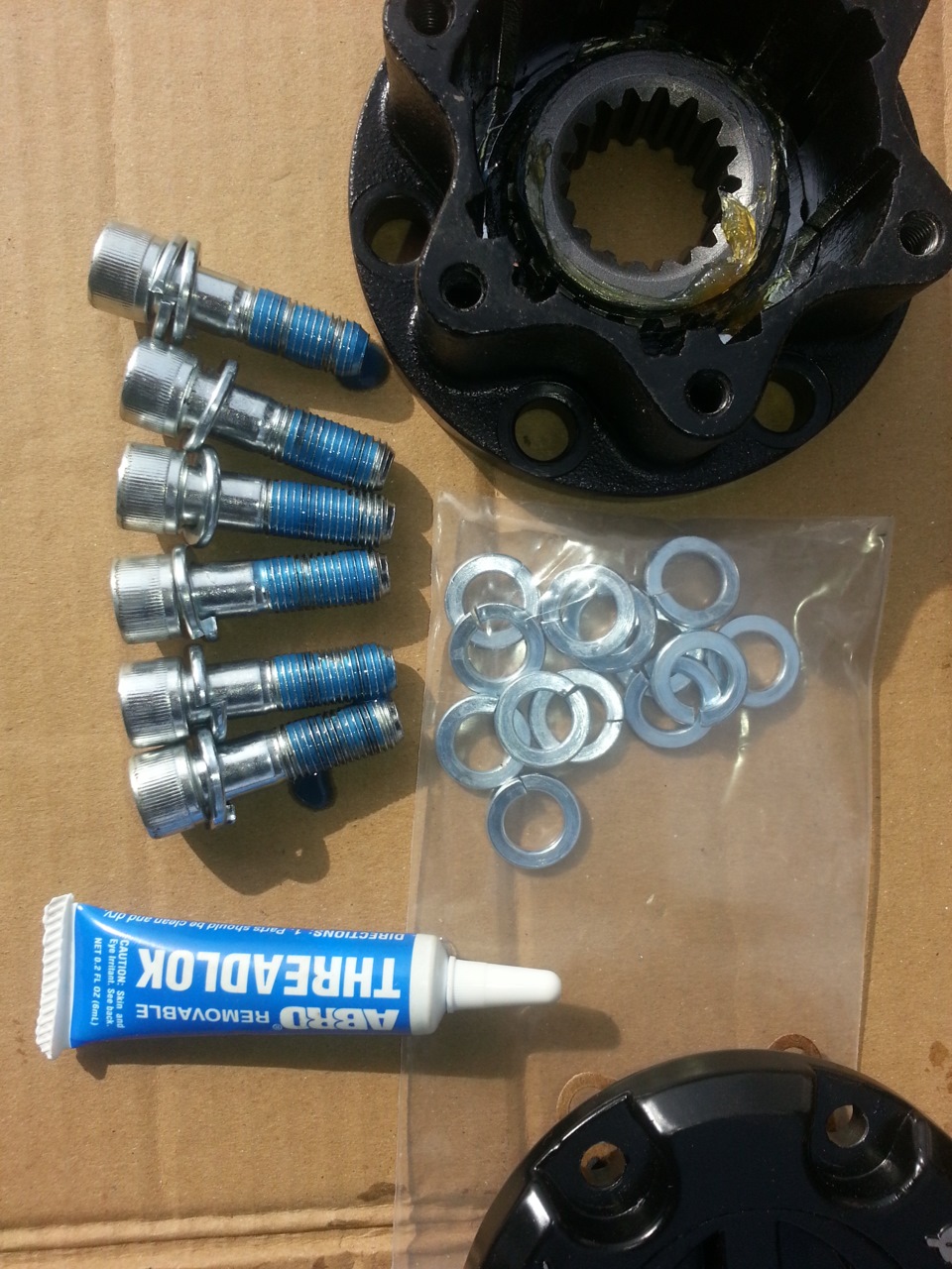

Итак Друзья! Китайские Хабы фирмы "SOMIC" прибыли от DAYSEN/Романа, за что большое ему спасибо, а сегодня образовалось время для их установки! С установкой и эксплуатацией хабов я сталкивался на предыдущей машине, правда хабы были японские фирмы "AISAN" /они очень похожие/
Немного прокатился-Накат явно увеличился-Машинке стало ехать полегче-Расход пока не засекал ">
Немного прокатился-Накат явно увеличился-Машинке стало ехать полегче-Расход не засекал

Мост отключается раздаткой, но начинка моста крутится вхолостую от движения колёс, хабы разрывают эту связь!

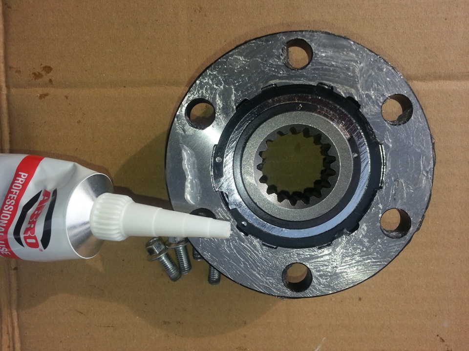

Поздравляю с установкой! С болтами отлично придумал! Буду ставить хабы тоже замажу герметиком.
Спасибо Дмитрий!

а что это за жижа в тубе. исосин какой то ?
Обычная смазка для пдшибников!
типа под пистолет форм фактор ?
Под пистолет не получится!Открывается за кольцо как банка пива!

тубы под шприц

особенно понДравилась "защита"шестигранников. как говориться -всё гениальное просто)))))
Когда поковыряеш дырки от песка, то и не такое придумаеш!

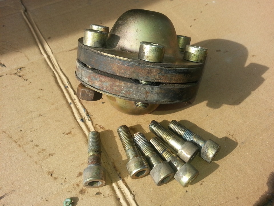

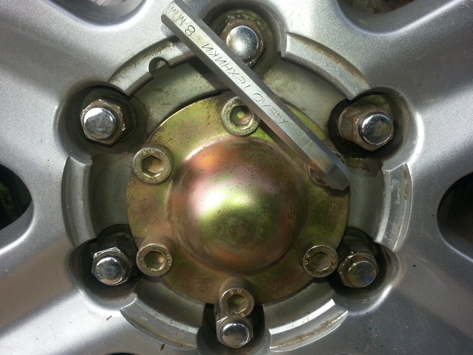

а стопоря разве не ставятся обратно?
Конечно ставим в обратном порядке./убрал лишнюю фотку/
