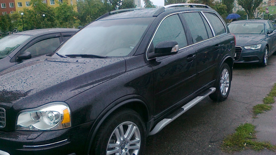

Сегодня заехал заменить масло в коробке и тормозную жидкость. При диагностики ходовой спросил за нивоматы… Когда покупал машину, мне рассказали про такое чудо как Нивоматы и при выборе между таурегом и вольво, перевес пал на вольво! При покупке, в салоне меня заверили в наявности Нивоматов! (Пояснив, что Нивоматы ставятся с 2006г., на 7ми местные авто!) Как то и в голову не пришло проверить! И вот, сегодня узнаю, что у меня их нет! Вот думаю про по траченные 62 000 $!

Скиньте вин, попробую поглядеть.
Скинул!
Черт, я погорячился, по вину это не понять, надо таблички смотреть, а я в этом не силён. Сорри. Но точно скажу чем отличается нивомат визуально — у него резиновый пыльник сверху. Вот так.
i.imgur.com/tDkSgCq.png
А у обычного аморта пыльник снизу.
i.imgur.com/xdH6zDF.png
В паре с Нивоматами идут более "мягкие" пружины, в отличии от простых амортизаторов, которые ставят с более мощными пружинами.
радуйся что их нет у тебя) поменять их дорого очень)
а зачем их менять? они ходят по 300 000 км.)))
у меня пробег 200км и менять уже их нужно)
Если ездить по Москве то они выдержат и 500тыщ км
а если еще и не нагружать корму, то возможно вообще не придется менять пока машина не сгниет))
Это точно)
Да! Но, хотелось узнать разницу при езде! Да и вообще… Помню менеджера с его рассказом про Нивоматы…
у меня 200т 7мест и их тоже нет, прошлые владельцы заменили на обычные.
при езде разница не сильная должна быть. Я заносов зада не ощущаю.
их сущность в выравнивании кузова (жопы) после загрузки на скорости.
SHERIFF-BoSS
Стоимость запчастей — комплекта 8685627 состоящего из 2х пружин и 2х амортизаторов — $740 или €850.
Заменить можно и в простой автомастерской используя оригинальную инструкцию вольво:
accessories.volvocars.com…ocument/VCC-140696-1/2003
Таким образом, уложиться можно в р-не 1000 у.е. с оригинальными запчастями и 2 часа работы.
У меня 5-ти местная 2007 года и они есть
А хм, почему вам сказали что у вас их нет? Нивоматы же практически внешне не отличаются от обычных амортизаторов. Там всё внутри и механически уровень регулируется.
Определили по виду! Они немного толще! Пробили по вин коду и сказали, что у меня их нет с завода!
А машина у вас семиместная?
Да, семи!
