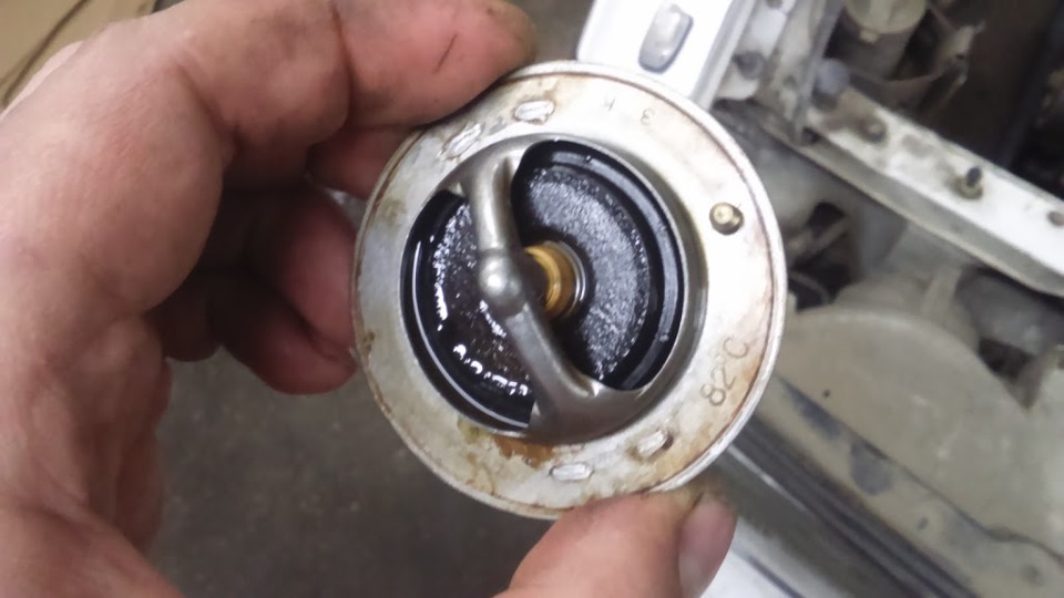

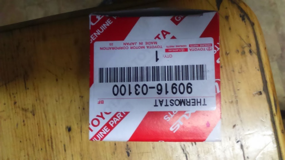

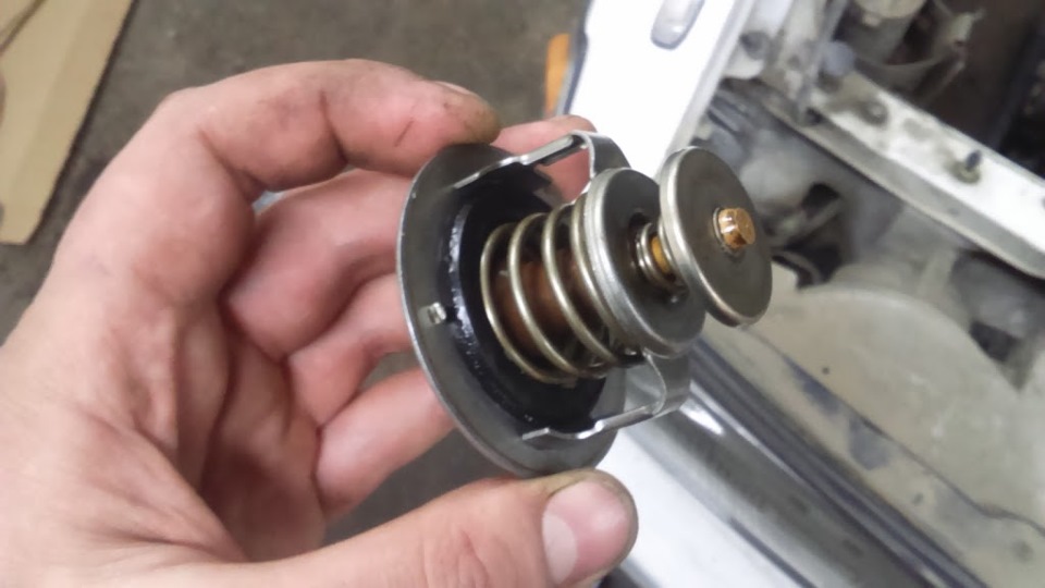

Последняя неделя так насыщена на всякого рода события, что мой БЖ обновляется с неимоверной скоростью))) Вот и сегодня не исключение. В общем, многим не секрет, что на улице порядком по холодало, смотря правда где и у кого) Но не все могут похвастаться продолжающимся летом, мы не исключение. Таким образом стал замечать, что машина очень долго прогревается утром, вывод один… термостат. Пробив ценники на заменители решил чутка переплатить и приобрел ОЕМ под номером 90916-03100, такие вещи думаю стоит ставить оригинальные…
По замене все просто, единственное генератор откидывать либо снимать надо.
Собрал все обратно, залил новый антифриз и в путь!
