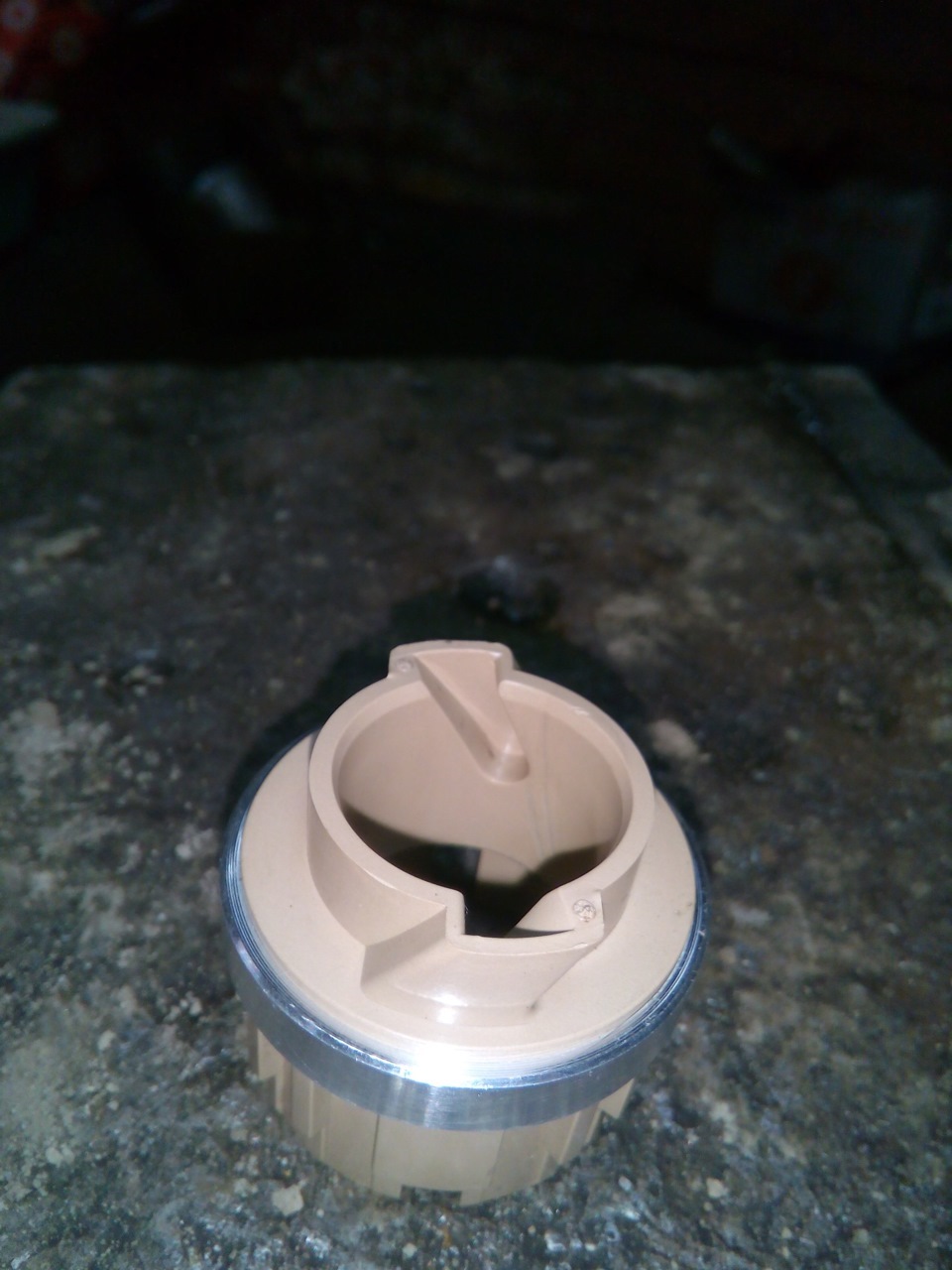

Решил таки написать про принцип работы электрорейки без картинок просто словами. Многие туда не лезут потому что считают, что это либо сложно, либо они неремонтопригодны. Это далеко не так. На самом деле проще электро рейки ничего нет. Гидравлика нервно курит в сторонке. По поводу обслуживая и по поводу колличества деталей входящих в этот механизм. а ем меньше деталей тем меньше их может поломаться.Основных причин выхода их из строя две: неисправность датчика усилия (торсион)
и вторая неисправность двигателя .Про всякие стуки это отдельная и глобальная тема. На датчике крутящего момента это выход из строя пластиковой "ведущей" половинки датчика
. Неисправности электродвигателя: замыкание обмоток на землю (попала водичка), обрыв обмотки или короткое замыкание, вследствии перегрева. иногда бывает обрыв проводов датчика и электромотора или плохой контакт в них. Вообще относительно этих реек много всяких домыслов. Люди просто плохо представляют как они работают . Ремонт любого узла невозможен без понимания принципов его работы.Итак рассказываю!

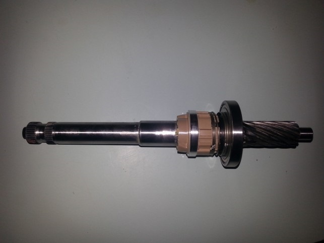

Между рулевым валом и червячной шестерней, которая передаёт вращение через угловую передачу от рулевого вала на рейку встроен торсион. При вращении руля торсион закручивается, и датчик момента регистрирует взаимное смещение индуктивных катушек, связанных с «ведущей» и «ведомой» половинками рулевого вала. Тут нужно уточнение: при скручивании вала в одну сторону, кольцо(пресловутая втулка которая является частой проблемой в наших рейках) на рулевом валу поднимается либо вверх воздействуя на верхнюю катушку либо вниз воздействуя на нижнюю. К датчику с катушками подаётся напряжение 5 вольт. При смещении в ту или иную сторону напряжение на выводах датчика меняется. Компьютер по этим данным вычисляет усилие и направление поворота колёс и подаёт соответствующее напряжение на рейку нужной полярности . В процессе участвует так же датчик положение рулевого колеса на рулевой колонке и датчик скорости . чем больше скорость тем тяжелее руль. Чем больше относительное смещение катушек и ниже скорость автомобиля, тем более высокое питающее напряжение подает блок управления к электродвигателю, который «докручивает» рулевой вал, помогая водителю повернуть управляемые колеса.

Добрый день! Подскажите пожалуйста если я выточу эту втулку из бронзы. датчик будет функционировать? спасибо
Нет.

Хм. Вот сколько инфо читал. Основная болезнь реек это лопнувшие пыльники и этот проклетущий датчик который сделан из говна(пластмассы) а вот мне интересно, есть ли умельцы которые смогут сделать его из более прочного материала? Металла какого нить например?..
Он спецом сделан из пластика так как сам датчик работает по принципу индукции а если будет все из металла то он и не будет работать
Ааа, вот оно что!)) Ясно, спасибо

Андрюх, а вот сам грем этого тросиона как лечить? я когда подрулевую колонку разобрал чтоб шлицы смазать, дотронулся до самого торсиона, прям за шлицы его по шатал вверх в низ, люфт, а значит гремит, че делать то?

У меня тянет сильно, нельзя эту б******* втулку выточить? Ну каких 15 тыс?:(
нет не получится. я пробовал нихера у меня не вышло. эту дрянь как мне кажется специально так сделали чтоб комплекты или рейки закупались. маркетинг бляха муха!
А 3d принтер сможет сделать
возможно. только там еще индукционное кольцо, в нем то вся проблема.
