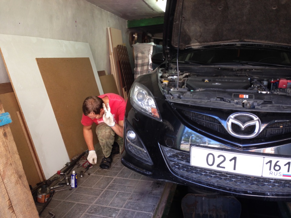

И решили мы с Игорем звать Андрея, чтоб он своими опытными руками все нам сделал как надо, ну и главное так сказать ради взаимного интереса, ну а об этом думаю или Андрей или Игорь поведает в своем БЖ, я же говорю только про свою Машку)
Ну что ж погнали, загнал я машинку, и приступил к беготне вокруг Андрея с вопросами: "а это, там че?", "почему тут так надо?" — спасибо за выдержку, он меня не послал…

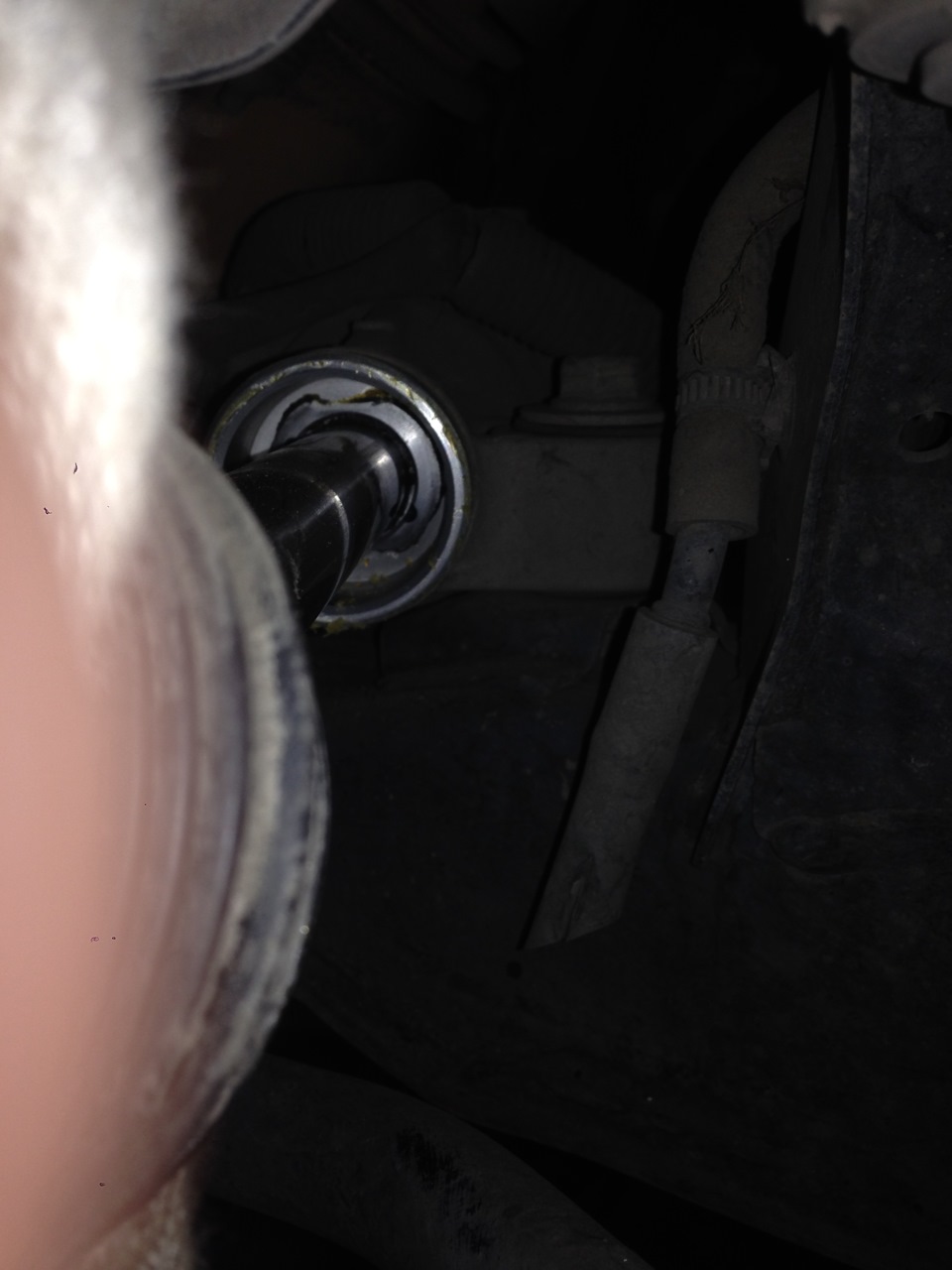

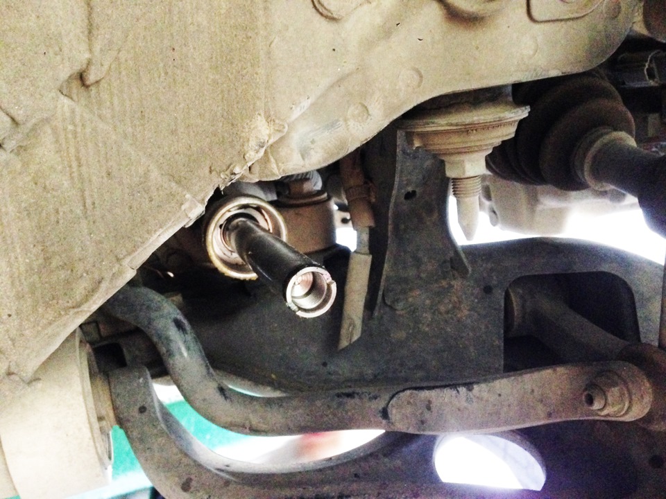

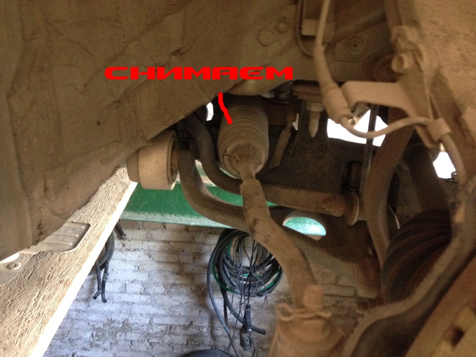

Идем снимаем колеса и снимаем вот этот пыльник
А там?.. Правильно там пусто, сухо, грустно… надо взять и смазать, это минимум который может сделать каждый и минимизировать момент сухой рейки, а когда смазки много, как бы и вода зимой туды уже не попадет, поэтому и моторчик и датчик скажут спасибо, а точнее ваш кошелек, что вы из него не вытащите на покупку новой рейки…
Вот вам звук который дает мой сухой вал, при пробеге 70000, при том, что я езду аккуратно и медленно, а вот прошлый хозяин хз…

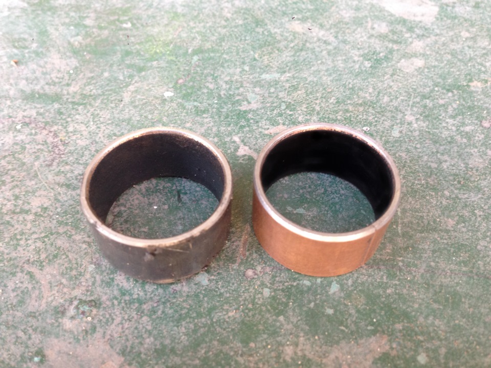

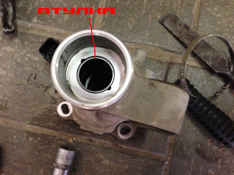

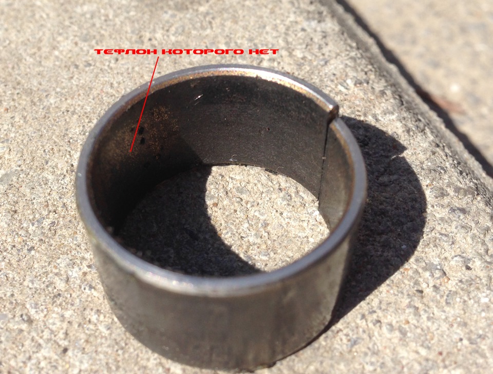

Сняв с право часть реки видим ту втулку, которая и изнашивается и дает бряканье)
Моя втулка с уже поношенным тефлоном и звучком, а когда это добро разогревается, соответственно зазор больше…
Ну а дальше цензура, потому как всех нюансов мастер попросил не разглашать, у всех свой хлеб, все это есть в Интернете, в том числе расписано самим Андреем, ссыль на него есть, я думаю он Вам поможет.

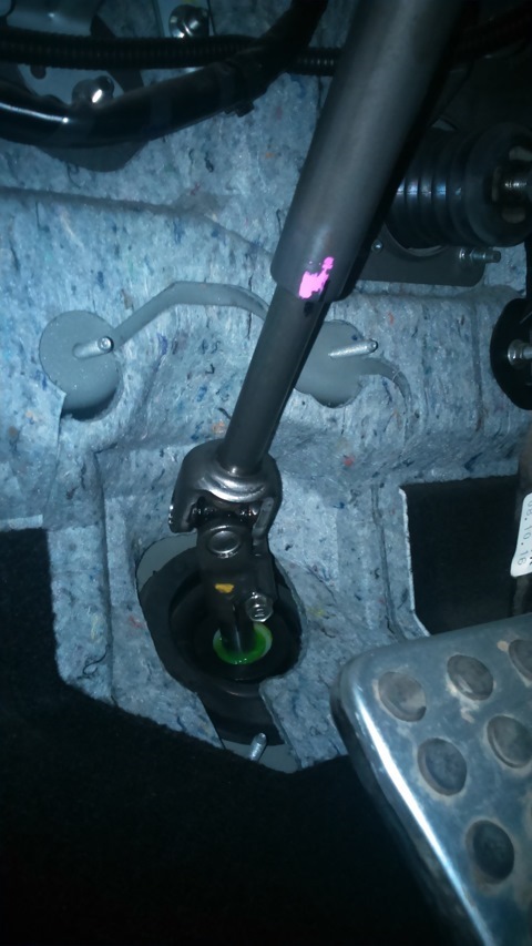

Так же смазали карданчик под рулем, а то некоторые думаю что они профилактят рейку, простая смазка рулевого кардана, от которого идет небольшой стук, но как мне объяснили — мазай немазай — конструктивная особенность)) (фото спер)

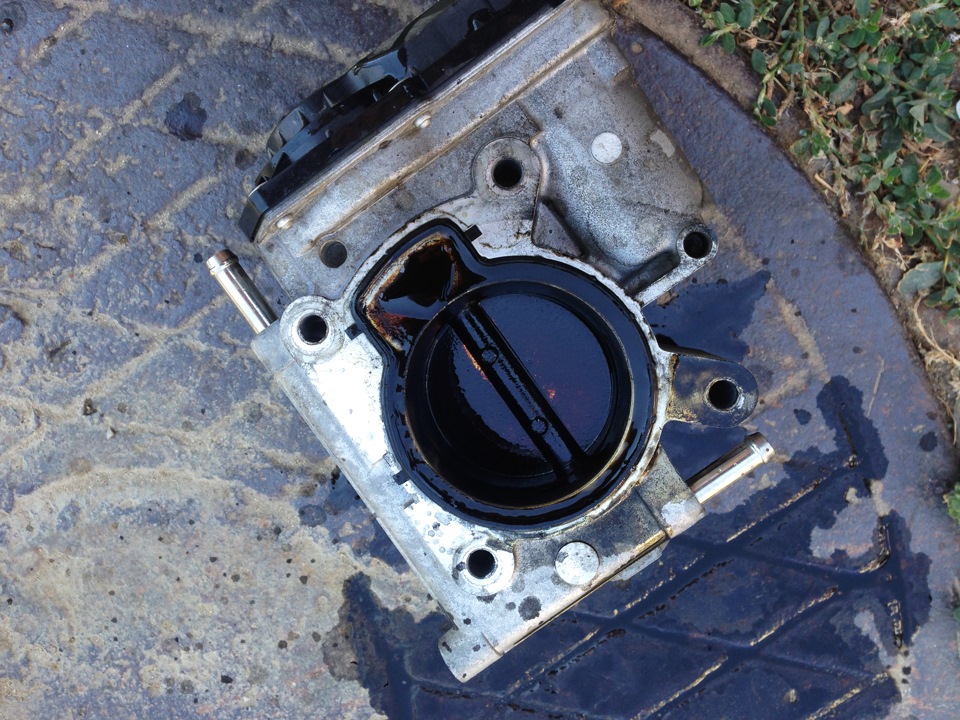

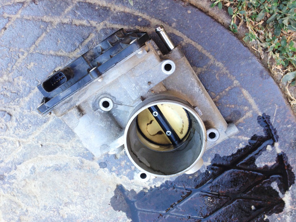

Далее по списку, недавно тут кто то выкладывал пост типо, "решил почистить дросель, а он у меня чистый, так что не знаю что там у всех, а у меня все ок!" — так вот, у меня тоже все ок, как я тебе и писал с внешней стороны
а вот теперь снимает, а тут жопа! Бенз Газпром 95
Чистил карбклинером ABRO им же и датчик расхода, только с далека, чтоб "струя" его не повредила чисто так с расстояния в 40 см, чтоб нагар с него слез.
Эй, ку ку, владельцы пружин -30мм, посте того как мы с Вами "занизились" только я не отпускал нижние рычага и не перетягивал подвеску в целом?! Если нет… надеюсь… То оказывается надо, потому как изменились углы расположения рычагов и возросла нагрузка, соответственно резинки в рычагах будут рваться! У меня есть один надорвыш, мля… Ну думаю еще походит) так что…

привет, подскажи как ты пыльник стянул с тяги? сегодня потрогал, он как из пластика и сидит в посадочном месте, чтобы снять показалось что надо поддеть чем-то, не стал, побоялся порвать его.
Ты имеешь ввиду пыльник рейки?
Да
Там со стороны рейки хомут его перекусывать, руль выкручиваешь, чтоб его растянуло и он легко снимается
Спасиб))
bondgt
а какие хомуты использовал или оригинал брал?
Не, самые обычные металлические

там есть прорезь, по ней стачиваешь и подгоняешь чтоб не было люфтов

Привет! Слушай, а втулка должна быть обязательно с тефлоном? Купил РСМ 242715 Е SKF. Цветом серебристая.
Вот тут я хз, заводская было с тефлоновым) думаю это не критично, главное чтоб скользила хорошо))
Вот и я думаю, главное чтоб зазора не было. Ну и смазать норм ) я с перепугу аж две схватил )) теперь если надо кому есть одна ))
Да, к валу надо хорошо подогнать, иначе быстро опять застучит)
Как подгонять?
Там на втулке есть разрез, там подтачиваешь и втулка становится меньше в диаметре)
Так так. А сколько подтачивать?
Я ж тут не спец по рейкам)) наверное до того как она перестанет люфтить на валу) лучше Андрею пенопласту напиши)

Вот только чистку датчика расхода воздуха делают не так, из далека да и вообще то что ты видишь это не датчик расхода, а датчик температуры входящего воздуха.
Сам расходометр находится внутри (куда уходят пустотные каналы)
А что касается обучения дросселя — описанного ниже в коментах, то эта процедура излишняя. Дроссель сам без всяких плясок встанет как надо, ну и по чистке дросселя есть нюансы, у дилеров этот процесс описан на двух листах.
Спасибо, по датчику это знаю, что капелька мерит температуру, а две нити внутри сам датчик. А по дросселю это у кого как, к меня проблем не было, а кто то ездит по паре тысяч км и ничего не выравнивается, а тот коммент помогает 10 раз и 10, что конкретно из этого работает хз)))

что бы добраться до втулки нужно снимать всю рейку? или половинку ? подрамник снимали?
Нет, ничего не снимали, только рулевую тягу и сняли чулок справой стороны))

Надо бы глянуть наличие смазки по пыльником рейки))
мля Лёх, во первых у меня ямы нет, во вторых я рукожоп ((
BiZKiT-71RuS
а тебе яма не нужна) нужен второй домкрат, поднимаешь морду снимаешь оба колеса, отсоединяешь акум, и снимаешь пыльники и мажешь, не забудь два хомута сразу купить, те что там — одно разовые)
блин, окай)
bondgt
даже аккум снимать не надо, просто снять пыльники и густенько промазать вал и погонять туда сюда. сразу даже звук станет другим.
спасибо за коррекцию, учитель))
да я так к слову! куды мне с "КОВБОЕМ" тягаться:-)))))
смазку то какую надо брать напишите, ребят!
Литол-24 подойдет прекрасно. я им пользуюсь. если есть возможность приобрести литиевую смазку то еще лучше будет

Обучение дросселя
Можно поподробней?)
проделал следующие манипуляции;
1 Одел клемму на место
2 Включил зажигание
3 Нажал очень плавно на педаль газа (3 раза) (в теории должно обучить дроссель)
4 Выключил зажигание, подождал 1минутку
5 Завел двигатель
6 И о чудо!))))) Она завелась и набрала не 3000об\мин, а 1700 как должно быть
6 Подождал пока прогреется и перестанет моргать DSG)))))
7 Надоело ждать, И ВЫ НЕ ЖДИТЕ))))) ( она потухает как только начинаешь ехать)
8 Теперь ездию и наслаждаюсь!
сам пост www.drive2.ru/l/6217386/
Где брал втулочку?
Андрей все привез с собой.
Размер новой втулки?
Лучше Андрею написать кажется 27 24 20
27 24 15 размер
втулку сами вытачивали? бронза?
нет готовая была, но в своё время сам делал из бронзы.
bondgt
все привез Андрей) вроде от сюда ru.aliexpress.com/item/SF…-bearing/32370741047.html
