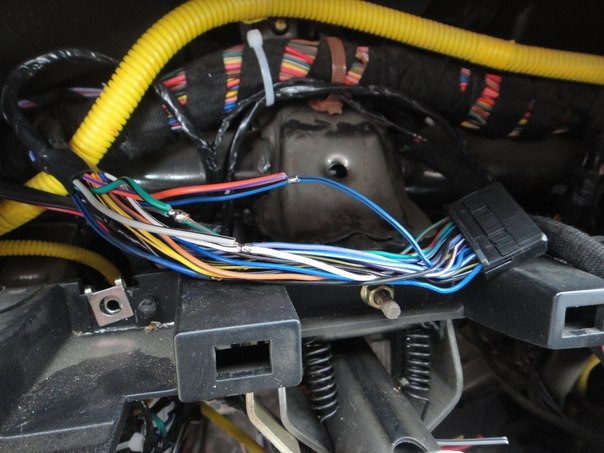

Решено было поставить сигнализацию с автозапуском и обратной связью, за помощью обратился к GolfMk2CLI за что ему огромное спасибо! Сделал он все красиво, аккуратно и качественно !
Разбираем тачку )
Подготавливаем Сигу
пропехиваем провода, паяем правый поворот
Заматываем красивой изолентой )

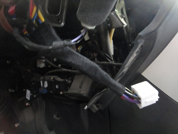

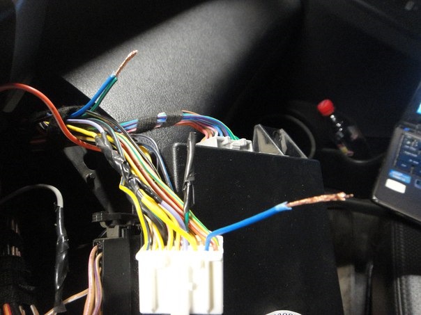

подрубаем ручник, сигнал тахометра, и левый поворот
В этом же жгуте подрубаем концевики, так как их 4 мы делаем диодную развязку
красиво заматываем
прикручиваем массу

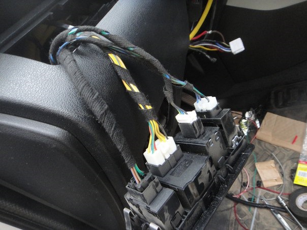

подрубаем центральный замок к кнопке
красивая изолента
подключаем к замку зажигания
делаем красиво )

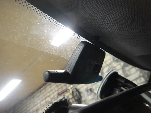

Лампочку и передатчик вешаем на место
