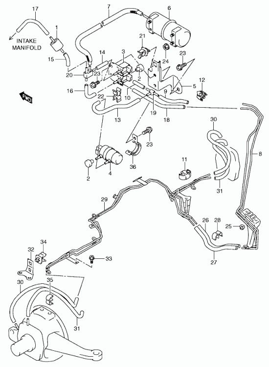

На Suzuki Jimny заводом-изготовителем устанавливаются пневматические (вакуумные) хабы.
При включении полного привода (рычагом раздаточной коробки в машинах до 2004 года выпуска, либо кнопкой 4WD в машинах после 2004 года выпуска), блок управления ПП включает вакуумный насос, который берёт разряжение из входного коллектора и по системе трубок отсасывает воздух из хаба. За счёт разряжения в хабе срабатывает механизм, соединяющий ступицу и ШРУС.
При отключении полного привода происходит обратный процесс — в хабы подается воздух, механизм хаба размыкает соединение ступицы и ШРУС.
Работоспособность системы вакуумных хабов зависит от герметичности трубок вакуумной системы и сальников ступицы. В случае износа сальников или разрыва трубки в систему попадает воздух, вода и грязь, что приводит к частичной или полной неработоспособности вакуумных хабов. Помимо этого, существует вероятность самопроизвольного отключения вакуумных хабов при попытке выехать из грязи "враскачку".
Единственным огромным плюсом вакуумных хабов является удобство использования – управление полным приводом осуществляется из салона автомобиля.
К чему я всё это? Да к тому, что на машине, сошедшей с конвейера в начале тысячелетия, вакуумная система хабов перестала отвечать моим высоким требованиям надежности. Хабы не включались на холодном двигателе, плохо срабатывали в мороз. Даже были такие случаи, когда я включив ПП, уверенно заезжал в грязь… и тупо "маслал" задними колесами. При этом передние колеса всем видом показывали свою непричастность к происходящему.
Вопроса о починке вакуумной системы даже не поднималось – глупо и не бюджетно.

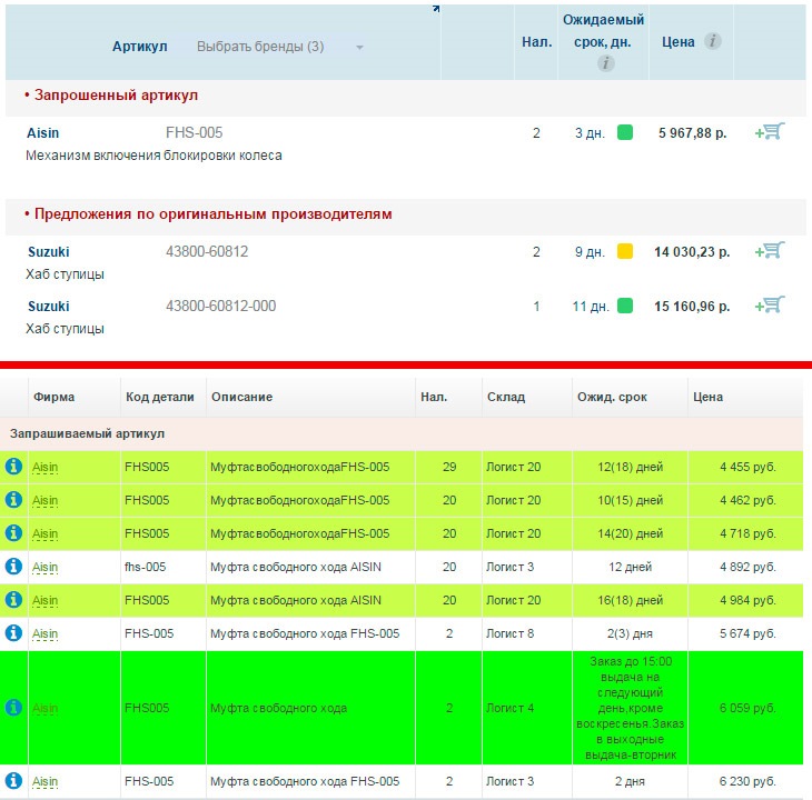

2. Хабы Японской фирмы AISIN. Бывают двух вариантов: оригинальные (производство Япония) и Китайские (тут без комментариев). Оригинальные Японские хабы AISIN заводом-изготовителем устанавливались на Suzuki Samurai. Без проблем можно купить контрактные б/у на Фарпосте или Дроме.
В Интернетах встречается и такой номерок: 43810-80011 или FHS-002. Экзистяне почему-то называют это Ступица колеса. Что в итоге приедет в магазин — остаётся загадкой.
Китайские "Айсины" легко найти в сетевых магазинах автозапчастей по каталожному номеру 43810-60A00 или FHS-005.
А вот что вам скорее всего придет в итоге:
С этой кучей каталожных номеров я уже запутался. А вы?

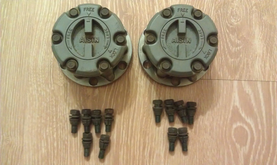

Итак, нащупывая знакомую дырку в кармане, я решил купить контрактные б/у Айсины из Страны Восходящего Солнца. Это самое оптимальное соотношение цена-качество.
Помимо самих хабов необходимо купить болты крепления и конусные разрезные шайбы.
Болты М8х25 твердостью не ниже 8.8 (12 штук).
Конусные разрезные шайбы Suzuki 43841-80001 или Toyota 42323-60010 (12 штук). Ставить хабы без конусных шайб категорически запрещено!
Если резать ступичную гайку не позволяет религия, то ещё понадобятся проставки под хабы. Проставки можно выточить по чертежу, который легко найти на просторах интернета.
Мне всё это богатство перепало одним комплектом.

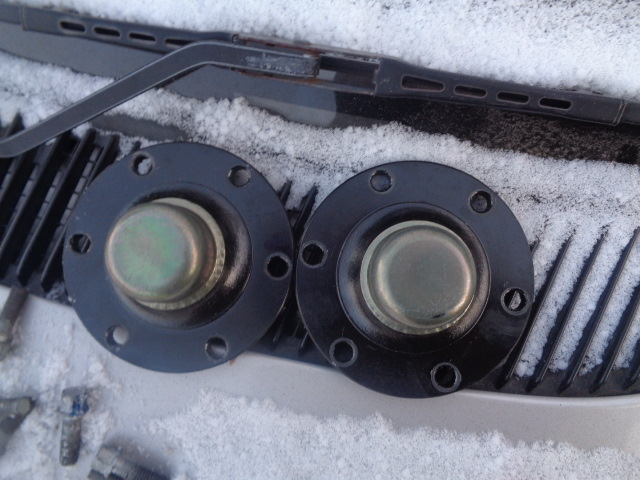

Оказавшись в моих шаловливых ручОнках, хабы незамедлительно были разобраны.
По надежности и простоте конструкции эти хабы уступают только автомату Калашникова.
При помощи керосина и ватных палочек доводим детали до оргазма блеска кошачьих шариков:
Единственная деталь, которую не пощадило время – резиновое уплотнительное колечко на поворотном переключателе. Идеально подходящего заменителя я не нашёл, поэтому натянул на переключатель резинку от г****** колечко чуть бОльшего диаметра в поперечном сечении. Движение переключателя стало более тугое, но зато повысилась герметичность узла.

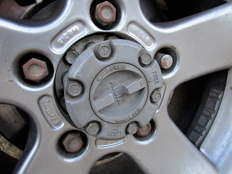

Теперь переходим непосредственно к установке хабов на автомобиль. К величайшему сожалению я забыл взять в гараж фотоаппарат, поэтому картинок не будет.
Для себя четко решил, что обратного пути нет, поэтому всю тряхомудию вакуумную систему из рисунка №2 (см. выше) я демонтировал. Воздушные каналы на цапфе заполнил герметиком и соединил между собой кусочком силиконовой трубки.
Для снятия вакуумных хабов использовал удлинённую головку E10. Передохнул, покурил. В следующий момент передо мной появился Морфеус с цветными таблетками в руках.
Он поведал, что у Джимнивода есть только два пути: резать ступичную гайку или ставить под хаб проставку, причём Проставка – это лишь иллюзия настоящей, полноценной жизни хаба. Из-за неё появляется лишний стык деталей, через который в ступицу может проникнуть водичка, а также уменьшается площадь шлицевого соединения хаба и вала ШРУС.
Выслушав эти ужасы, я решил закинуться красной резать ступичную гайку. Упорная шайба и стопорное кольцо ОДНОЗНАЧНО останутся на месте, поэтому на ступичной гайке внешний бортик срезаю полностью, а внутренний бортик стачиваю на толщину упорной шайбы. Сильно увлекаться стачиванием внутреннего бортика не рекомендую – на нём резьба. После "запиливания" гайки хаб садится "как родной".
Наношу тонкий слой герметика на стык "ступица-хаб", завинчиваю болты крепления хаба, прикручиваю крышку с поворотным переключателем. Всё! Ой, нет… Теперь при включении полного привода у меня мигает лампочка 4WD. Как бороться с этим недугом я знаю, но лень родилась раньше меня.

Чтобы лампочка не моргала в резиновые трубки которые подсоединяются к стальным надо вставить плотно любой болтик подходящий по диаметру.
Вся вакуумная система из машины полностью демонтирована. Об этом написано в тексте.

Приобрёл и я после твоей статьи от Самурая хабы (спасибо за статью, кстати). Мою сейчас. Подскажи поподробнее про установку и на сколько точить гайку надо?
Внешний буртик гайки стачивал почти заподлицо, внутренний тоже пришлось немного сточить, но нужно оставить буртик для возможности законтрить резьбу. Упорную шайбу из конструкции не удалял. Хаб ставил на герметик. Смазывать хаб желательно не густеющей на морозе смазкой. Пневмосистему удалил.

Стоят Aisin, покупал в Японии.Еслимагистральзаглушена 4wd не мигает. Когда герметичности нет в контуре, то начинает мигать.
где лучше глушить магистраль ?
Под капотом одна трубочка в районе цилиндра, в нее болт загнали. В Москве можно в Гаечку заехать.
К сожалению далеко живу, вверху чертеж магистрали какой номер трубки глушить ? Пока я заглушил трубку №17.
Я не сам глушил. Покури сузукиклуб.ру там подробно все
Так же после установки хабов моргает при включении 4wd.
самый простой способ это заглушить пневмомагистраль сразу за "свичем"
я сдернул шланги одел кольцом(один конец на вкл, второй на выкл) и пережал изолентой. 2 года полет нормальный, лампа в адекате.
Но лучше куда-то там перемычку воткнуть и заглушить пневму на входе в коллектор, но мне было лень с этим разбираться.

Заказывали товарищу FHS-002 "Ступица колеса". Всё нормально, пришёл хаб. Оригинал, Япония… Ничем не отличим от тех, что ты купил на Фарпосте/Дроме (это одно и то же).
А вот на фотке 005 aisinы чёрные без пропила — явная залипуха.
Да, по отзывам по номеру FHS-002 приходит то, что нужно. А вот по FHS-005 — лотерея. Черное чудовище на фото — гАлимый кэтай.
значит я в лотерею не проиграл))) повезло, я ведь даже не догадывался что они кетай)))

еще бы добавить про хабы РИФ, правда не знаю так ставятся или с проставками
У меня стоят хабы РИФ. это полная копия айсиновских, ставится со спиливанием ступичной гайки на ура.

а откуда информация что айсины 005 — это китай? на коробке джапан написано
002е кстати в точно такой же синей коробке приезжают, только у них болты крышки в комплекте, а у черных 005х нету
А Вас не смущает, что на коробке нарисован хаб с надписью aisin, а в коробке совсем другой хаб лежит? А то, что оригинальный японский хаб выглядит совсем по-другому?
Нравятся FHS-005? Пожалуйста! Я ничего не навязываю, лишь описал свой выбор.
дело не в том нравится или нет, просто я раньше не слышал что 005е это китай, и был всецело уверен что у меня стоят нормальные айсины
и про коробочку, а вас не смущает что 002е точно в такую же коробочку упаковывают? разница всего лиш в наклейке с номером)
SSchir
Китай-Китай)) При этом отличающийся от японца как небо и земля… были и те и те)))
ну не знаю, у меня 005е стоят, "чистокровные" айсины тойотовские перебирал, ни каких кардинальных отличий не заметил, кроме цвета)
можно поподробнее какие отличия вы нашли?
В первую очередь в качестве материалов из которых изготовлено, ну и качество изготовления не айс, кромки там и т.п.
видимо у вас были очень китайские) у мне к ним претензий не возникло, железные, качество обработки достойное)
Китайские говорят легкие силуминовые. Вообщем посмотрим сколько проживут)
Ну алюмиха там тоже не айс… все отверстия под болты растянуло и трещины пошли…
