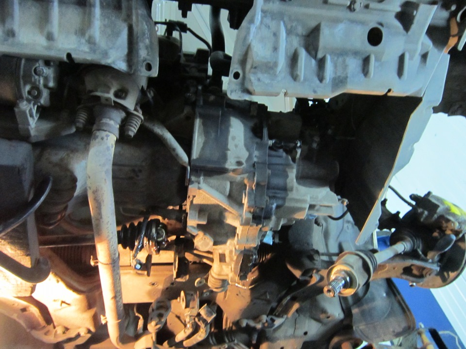

Осматриваем чтобы ничего не осталось из навесного, ищем неоткрученные болты, в общем все, что помешает сойти коробке.
Долгожданная картина и маленькая победа, коробка снята!

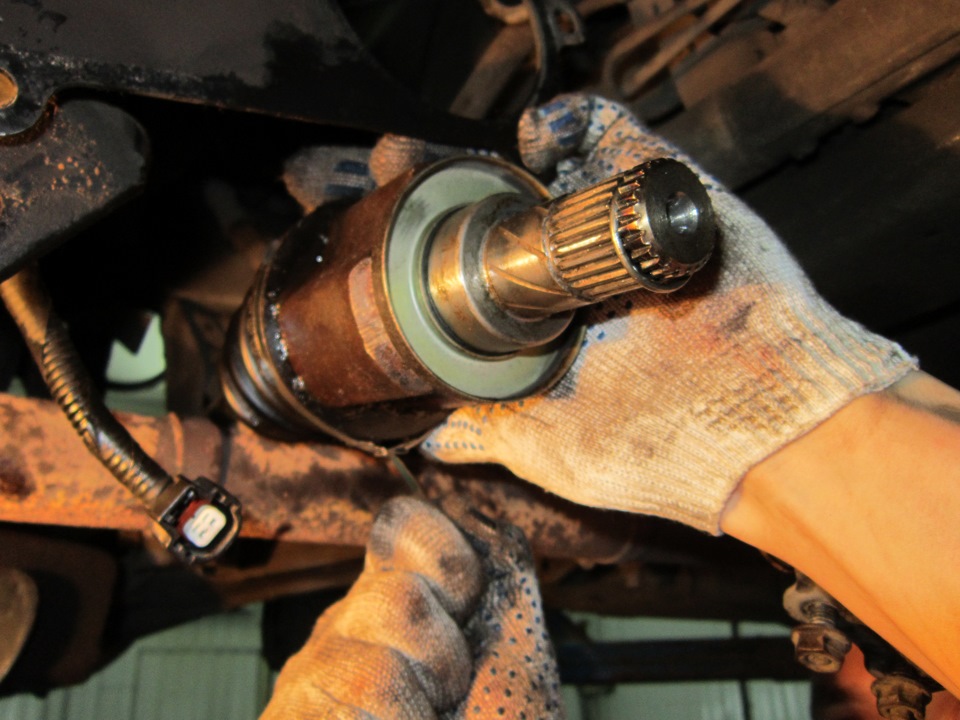

Вытаскиваем часть ШРУСа, поддев ее отверткой.

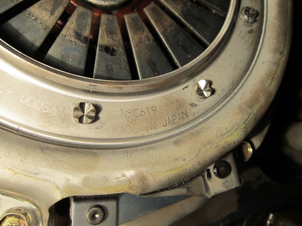

Снимаем корзину вместе с диском сцепления. Сравниваем старый и новый диск.
Корзине тоже досталось, видны сизые пятна, поэтому оставлять ее смысла не было.

Порадовала надпись на первой корзине Exedy:)
Собираем распополамленный ШРУС пока позволяет пространство.
Вот почему старый "хомут" (или не знаю как это назвать, не совсем же хомут получается) не получилось использовать. Как бы мы ни старались застегнуть замок — сжать его до нужного размера на пыльнике не выходило.
А использовать подручный хомут, затягивающийся болтом я не стал, т.к. боялся дисбаланса или что он будет задевать.
