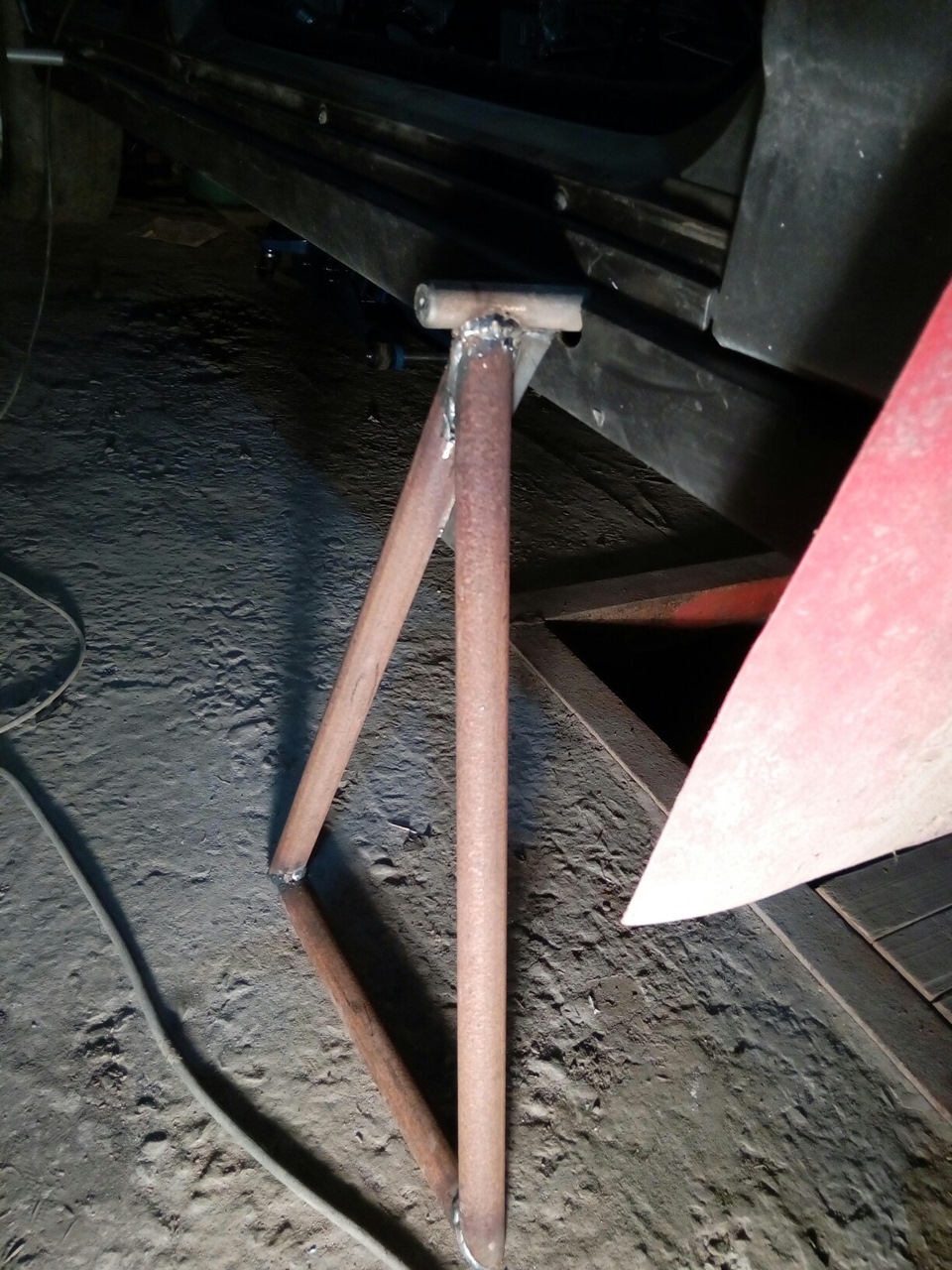

Наконец доделал подставки. Укоротил тестовый вариант, в связи с тем что домкрат поднимает всего на 53 см. Ну и все же делать впритык рисково…надо иметь небольшой запас. Высота по нижней части порогов получилась 45 см., это достаточно, чтоб чувствовать свободу лежа под авто. Так же усилил место крепления штыря в порог, так спокойней. Вывесил авто на всех 4-х подставках. Надо признаться, что даже такой длиннобазный домкрат, заставляет напрячься, чтоб попасть под середину балки…ну и первая половина подкачек домкрата неполноценна…так как ручка имеет не полный ход и упирается в нижнюю часть бампера. Надо бы достать фоток кузова супер 1600, и подсмотреть как там сделано. Но в целом доволен. Завтра первые тесты под авто: установка защиты бензобака и прокладка армированых топливных шлангов.

Подскажи плиз какой диаметр штыря, диаметр и толщина стенки трубы, длина на которую вваривал в порог? Как это решение показало себя за эти годы?
Диаметр 10 мм., труба 3 мм., вваривал так, чтоб труба крепитесь к объем стенками порога (внутри и снаружи). Проблемы — ржавеет трубка в порога приходится использовать вд. Ну и все ещё немного страшновато под машиной, она легко покачивается из стороны в сторону. В следующий раз, делалбы чтоб треугольник уходил вниз не под 90 гр, а градусов 115, мне так кажется надежней и удобней.
Я правильно понял что сам штырь всего 10мм в диаметре? По фото мне казалось что он около 20мм
Я перепроверю…может что-то напутал.

Наконец увидел какие они должны быть, давно себе собираюсь сделать такие.
Ну это не наверно не самый лучший пример для подражания…но один из вариантов. Который пока проходит тесты, и пока успешно.
