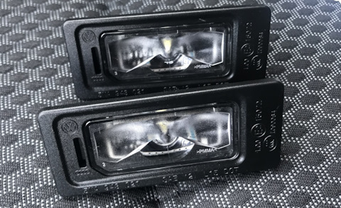

Буду не оригинален! Видел на jetta-club.org/ =)

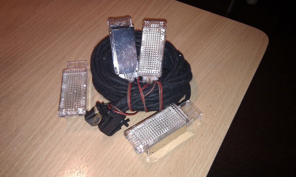

Part # 5ND 947 415

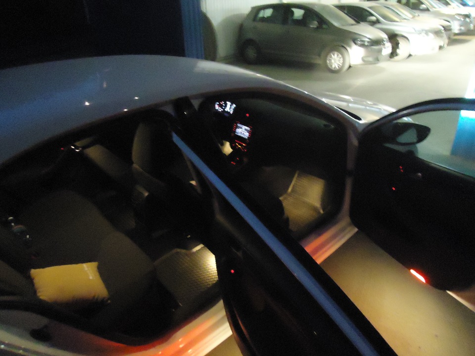

Уже с проводкой, т.е. вставил в пины и всё готово! =) Ну и Vag-Com для активации.
Комплект FAW-VW, т.е. для китайского рынка, но ОРИ =)
Подключать буду на следующей неделе! =) Надеюсь, сам разберусь.

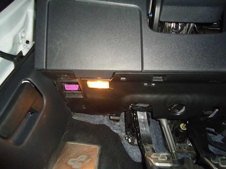

Наверное, многим известно, что даже в Хае такой подсветки нет, а значит посадочных мест, для плафонов нет в передней панели (а вот в каркасе сидушек передних они есть, скорее всего, позаимствованы у Golf).

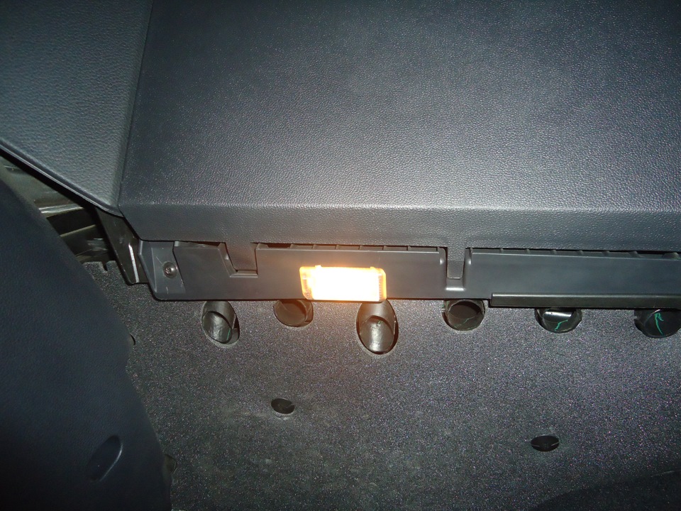

Для того что бы места эти появились, заказал §44 Накладка педального узла. (Ори) . В ней буду делать эти посадочные места, + около бардачка буду изыскивать место! =)

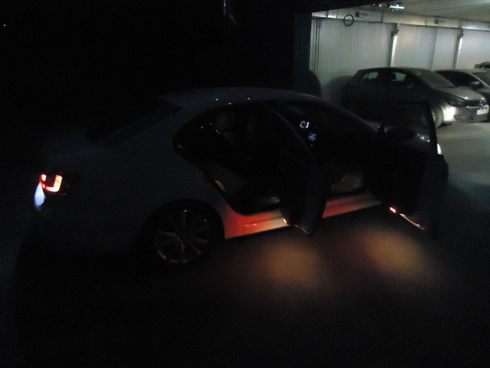

Ну, а пока Фото! =)

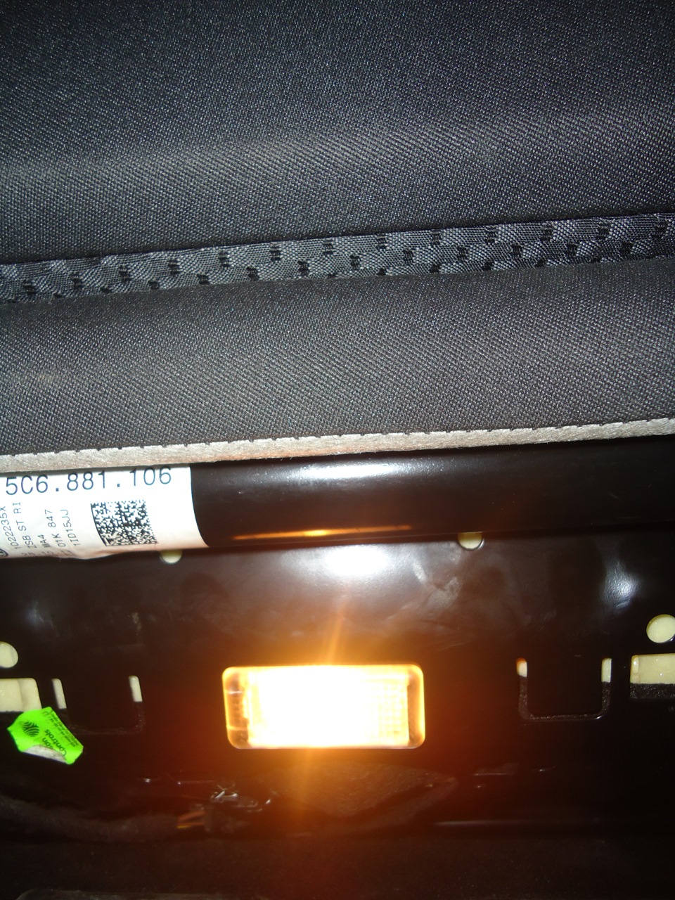

29.08.13 Установлено! Плафоны Ори перезаказал, в сиденья встали без напильника. Передние врезал в накладку педального узла (около диагностического разъёма), и в нижней части бардачка сделал вырез под плафон. Постараюсь вечером сделать фото!
ИНЖЕНЕРУ-ПРОЕКТИРОВЩИКУ НАДО ОТОРВАТЬ РУКИ! БОЛЕЕ ПОГАНОГО МЕСТА ДЛЯ БЛОКА КОМФОРТА ПРИДУМАТЬ НЕЛЬЗЯ! =(

Длины проводов идущих с фонарями хватает?
Мне хватило. Но впритык!
а на правое сидение вел через правый порог или от водительской сидухи?
Через порог!
Слушай, а как встали плафоны в сиденья, напильник нужен?
))) ага, для китайских плафонов нужен напильник, но я купил оем Европу, они встают без напильника. ;))

А чем ты вырезал отверстие под катафот с пассажирской стороны под бардачком, и снимал ли ты бардачок?
вырезал лезвием! =) Конечно снимал, так было удобнее всего! =)

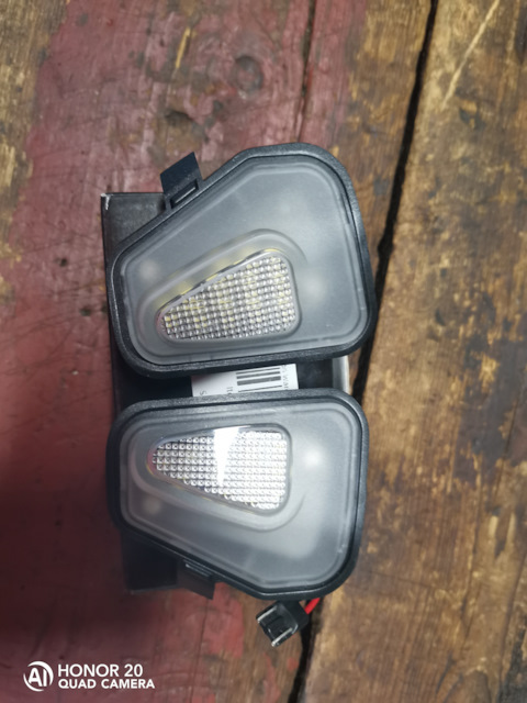

А что не решил диодные от ауди р8 поставить ? нравится теплый желтый свет ?
Да если ставить подсветку ног диод, тогда и везде менять на диод! Но вот проблема нет ОРИ диодной подсветки дверей и так далее! :-)

ОРИГИНАЛ от AUDI R8 — 8J0947409A
можно от пассата сс 4E0947415
ОБА ВАРИАНТА ОРИГ И диодные, единственно предупрежу что там другой разъем 4B0971832 . Я себе от р8 поставил они поярче ))

Зачем ты заказывал новую накладку педального узла? Сними ту что есть и режь ножиком или тонким паяльником дырку рядом с диагностическим разъемом! И справа тоже думать долго не нужно, режь рядом с правым (по ходу движения) болтом ее крепления ближе к центру!:-)
Пааш, а у меня нет старой! С завода нет такой накладки! :-)
Такое правда бывает?:-)
=))) Бывает!
