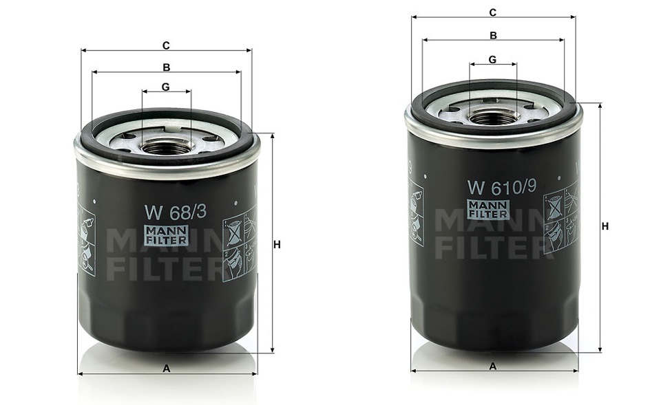

Есть такая мысль увеличить высоту масляного фильтра. Для чего это делать? Всем известно, что сроки эксплуатации и качество фильтрации зависит в том числе от площади фильтрующего элемента — как раз увеличение высоты фильтра должно повлиять на данную характеристику, что в конечном итоге должно благоприятно повлиять на чистоту моторного масла, а соответственно на работу и срок эксплуатации нашего двигателя. Еще это увеличивает количество заливаемого масла, что также благоприятно скажется на его ресурсе.
На примере немецкой фирмы "MANN-FILTER" это для наглядности размеров фильтры W 68/3 (оригинальный номер TOYOTA 90915-10003) — со стоковым размером (высота 75 мм) для двигателей типа TOYOTA 4A-FE и W 610/9 с увеличенным размером до 90 мм для двигателей типа TOYOTA 1AZ-FE (оригинальный номер 90915-10004, такие стоят например в RAV 4). Учитывая горизонтальную установку, к нам он станет отлично, места хватает и облегчится процесс монтажа-демонтажа. Из минусов только увеличение стоимости, но возможно оно того стОит?

Доброго времени суток. Сам задался такой идей как установка большего фильтра, есть правда пару вопросов:
1. Давление перепускных клапанов в данных фильтрах одинаковая и учитывали ли Вы её?
2. Очень интересно, что стало с давлением масла после установки большего фильтра?
1. Учитывал, давление у обратного и перепускного клапанов у обоих фильтров по 1 бар, т.е. одинаковые.
2. Возможно, что незначительно увеличилось, что для двигателя только в плюс. Более точно нужно мерить, но мне нечем да и некогда)
Вас какой конкретно фильтр интересует? Попробую подобрать.
У меня по 2. пункту есть сомнение, что давление после большего фильтра как раз чуть падает. Мне вот есть чем мерить, но уж дороговато так экперементировать.
Ну как же падает? Площадь фильтрующей поверхности увеличивается, значит сопротивление напору масла уменьшается. На ойлклубе один парень писал, что проводил подобный опыт с замерами давления до фильтра и после, перебрали несколько десятков фильтров разных типоразмеров и наименьшая разница была у фильтра, который в 2-2,5 раз больше стокового от дизельного микроавтобуса.

Суть какая вместо W914/2 хочу приколхозить W940/1 разница лишь длине.
Подойдут высотой 95 мм W 920/40, W 920/7 и W 920/7 y, если влезет высотой 142 мм, то W 940/1, т.е. подойдёт).

Согласен, даже возможно, что там данные несколько преувеличены. Моё мнение, что обычный фильтр рассчитан на 5 тыс. км., что подтверждается многими производителями фильтров, например: nitto-filters.ru/catalog/1/1.html
В данном случае, увеличивая высоту на 1,5 см, общая площадь ФЭ увеличивается на 37%, соответственно интервал увеличивается до 6,8 тыс. км. что не так уж и плохо )
