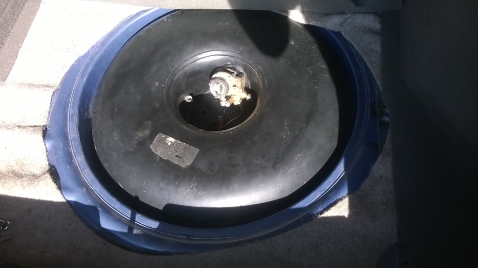

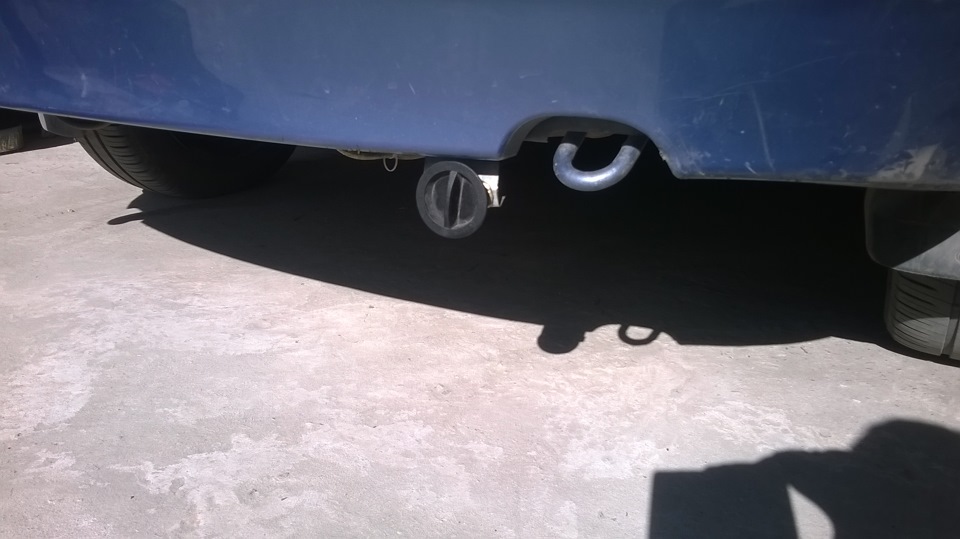

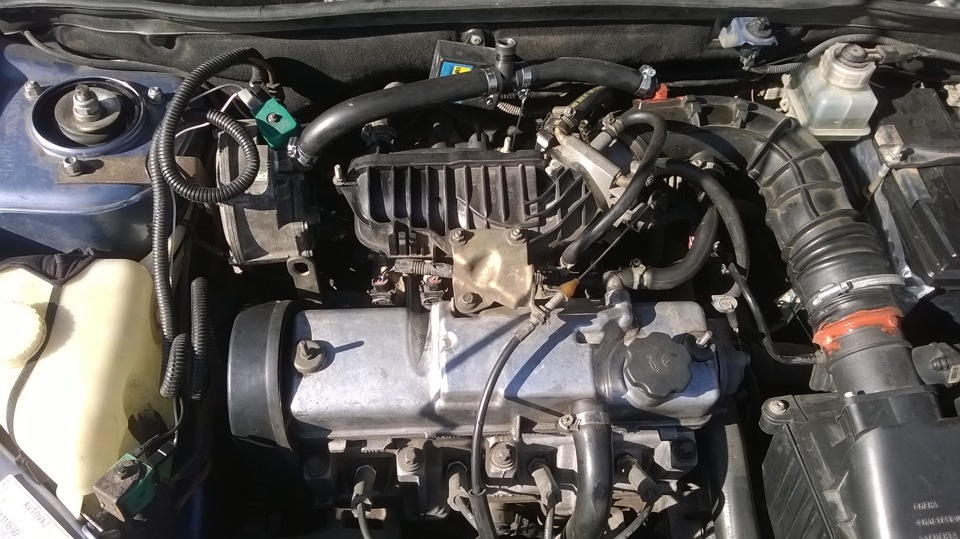

Газ хотел поставить сразу после покупки авто, но как-то не сложилось.Много раздумывал 2-е или 4-е, перечитал весь инет. Остановился на 2-м так как бюджет ограничен и на нем поменьше электроники.Покупал б/у оборудование, балон тор на 42 л, редуктор еммигаз.Кнопку покупал новую Atiker.Устанавливал все сам.Времени заняло 2 дня не спеша.Все собрал подключил и машинка уже на газу заработала.Про расход еще рано говорить так как проехал 150 км.
