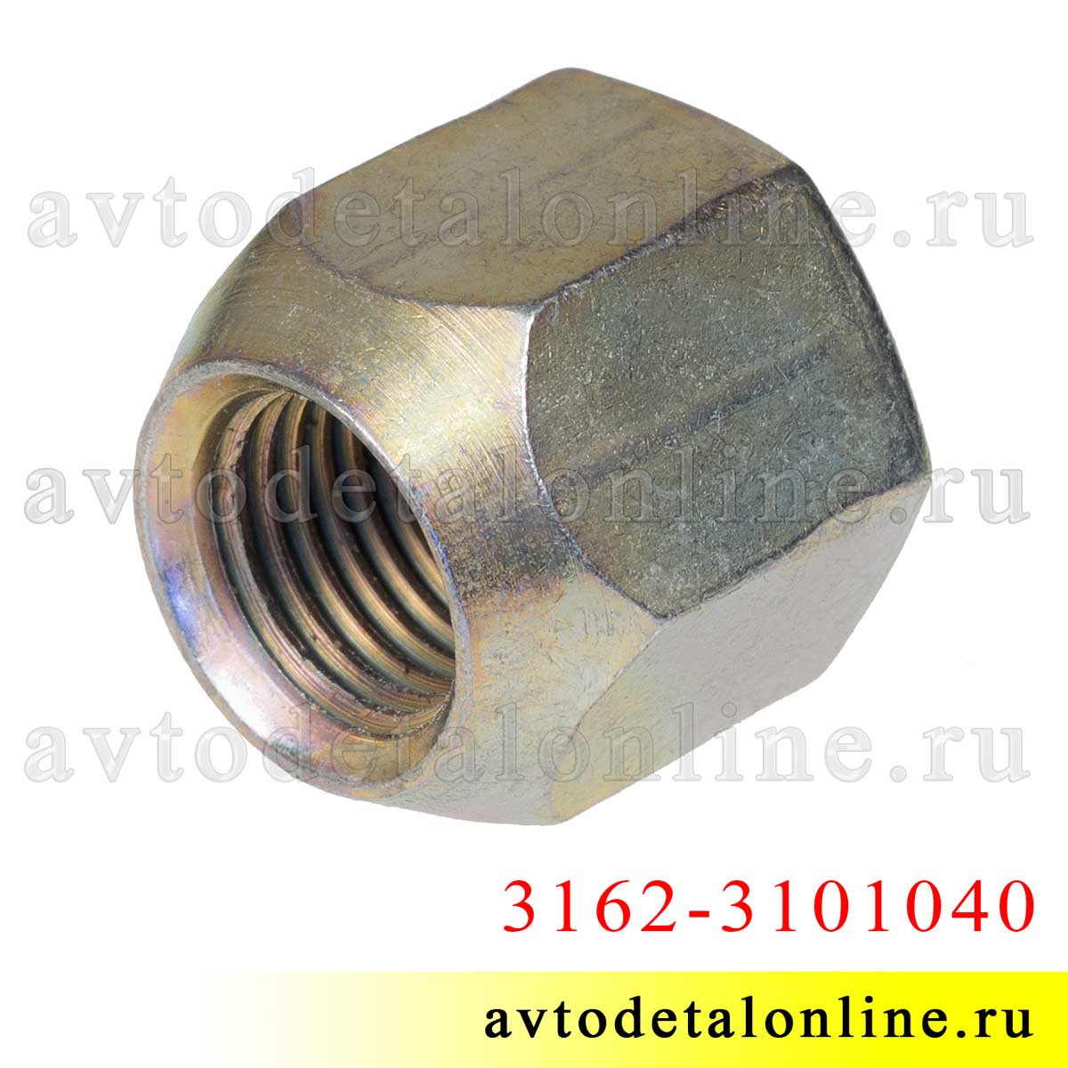

Доброго дня! Подскажите пожалуйста сколько отпиливать в мм примерно? Тоже пилить собираюсь. И еще, гайки от литья подходят? Спасибо!
Приветствую. Вроде 4 мм точно не помню уже, но когда будете стачивать болгаркой, накиньте колесо и прокрутите, если не задевает то норм, если задевает еще точите. Но учитывайте, что колодки должны быть новые!
Спасибо. А гайки от литья подошли?
Гайки от литья! Не понял, у меня гайки стоят родные, если реч идет о колесных гайках.
Спасибо! Да именно о колесных гайках. А то где то читал, что от литых дисков на стальные не подходят. Еще раз спасибо! Удачи, здоровья!
Это скорее оригинальные уазовские гайки не ко всему литью подойдут) вот которые у меня… Спасибо и Вам крепкого здоровья!
