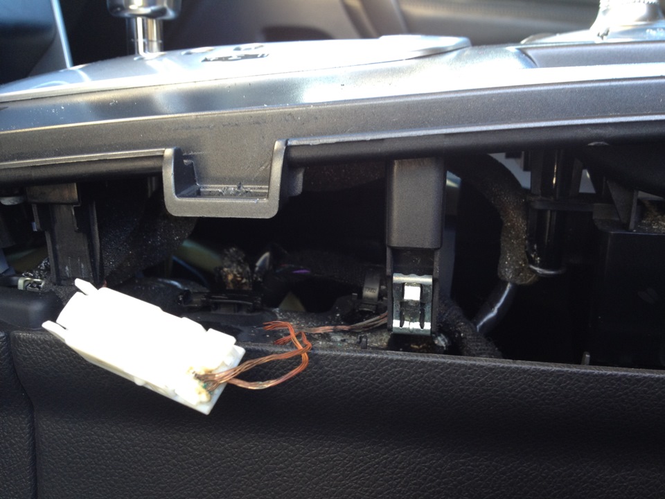

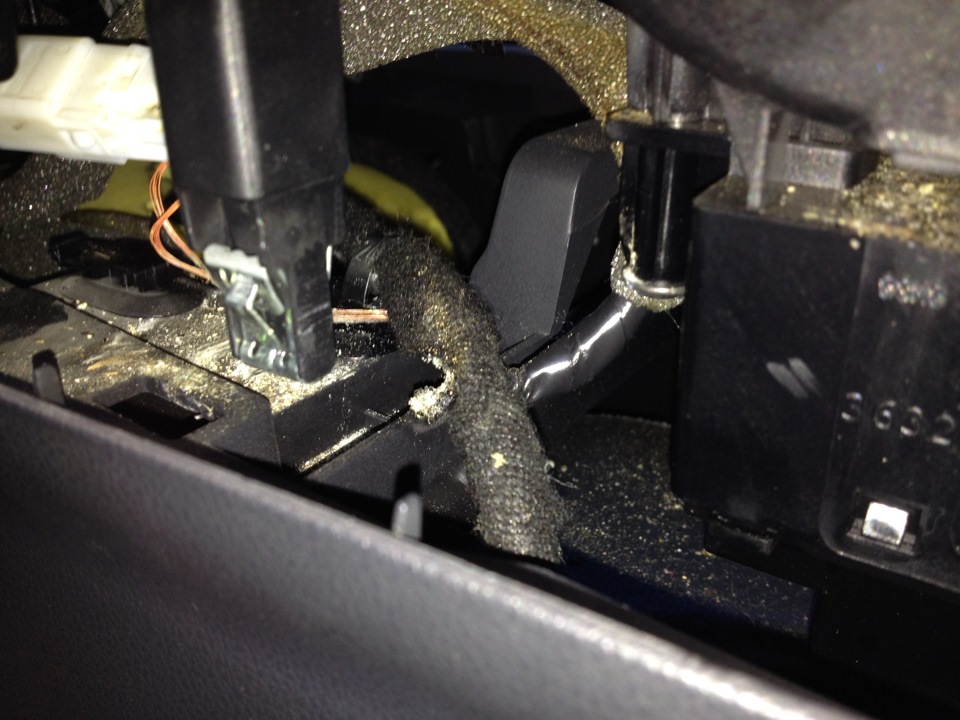

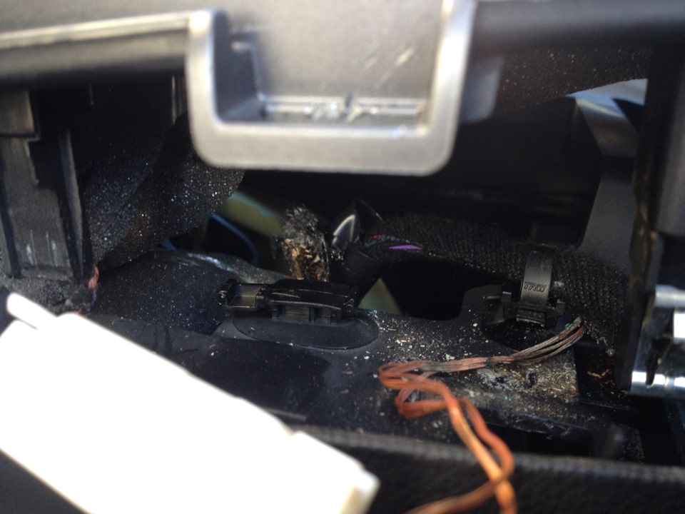

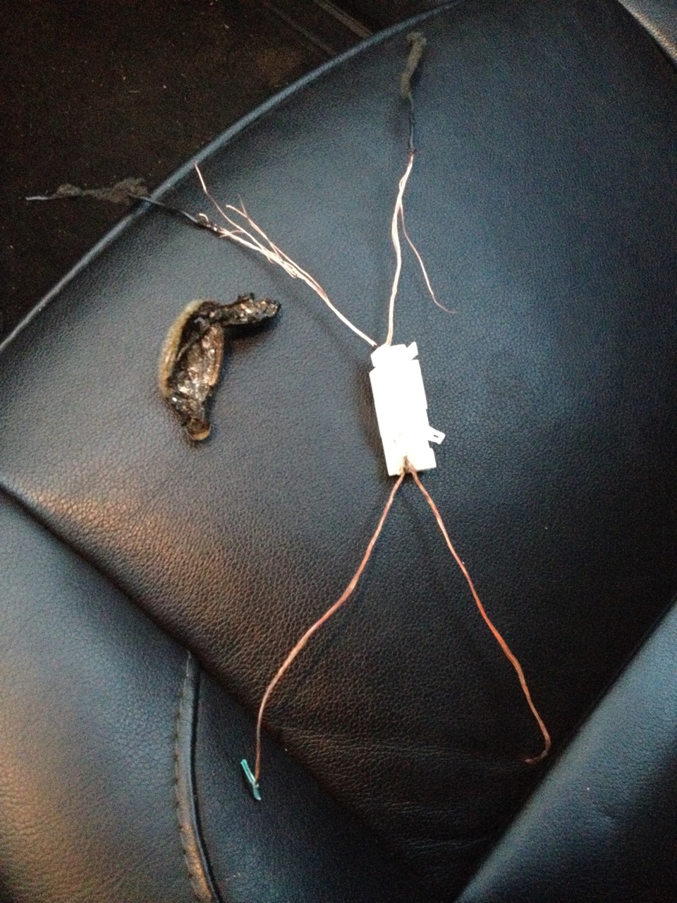

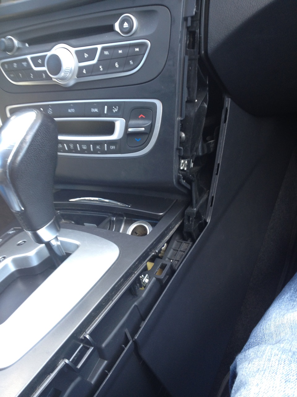

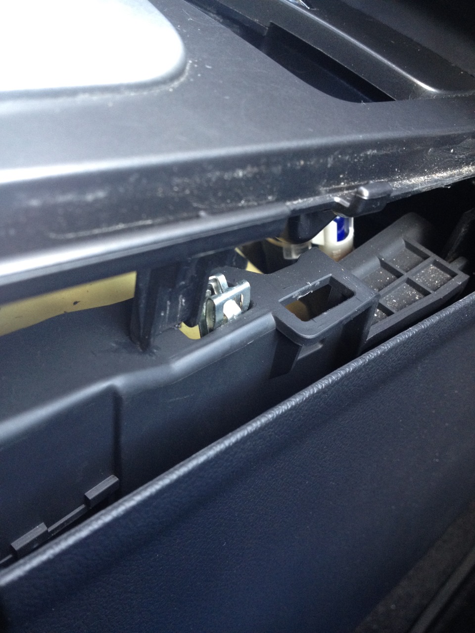

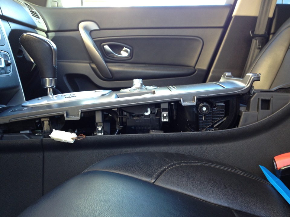

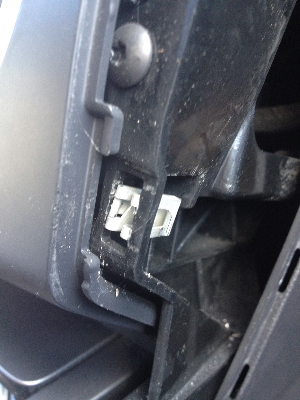

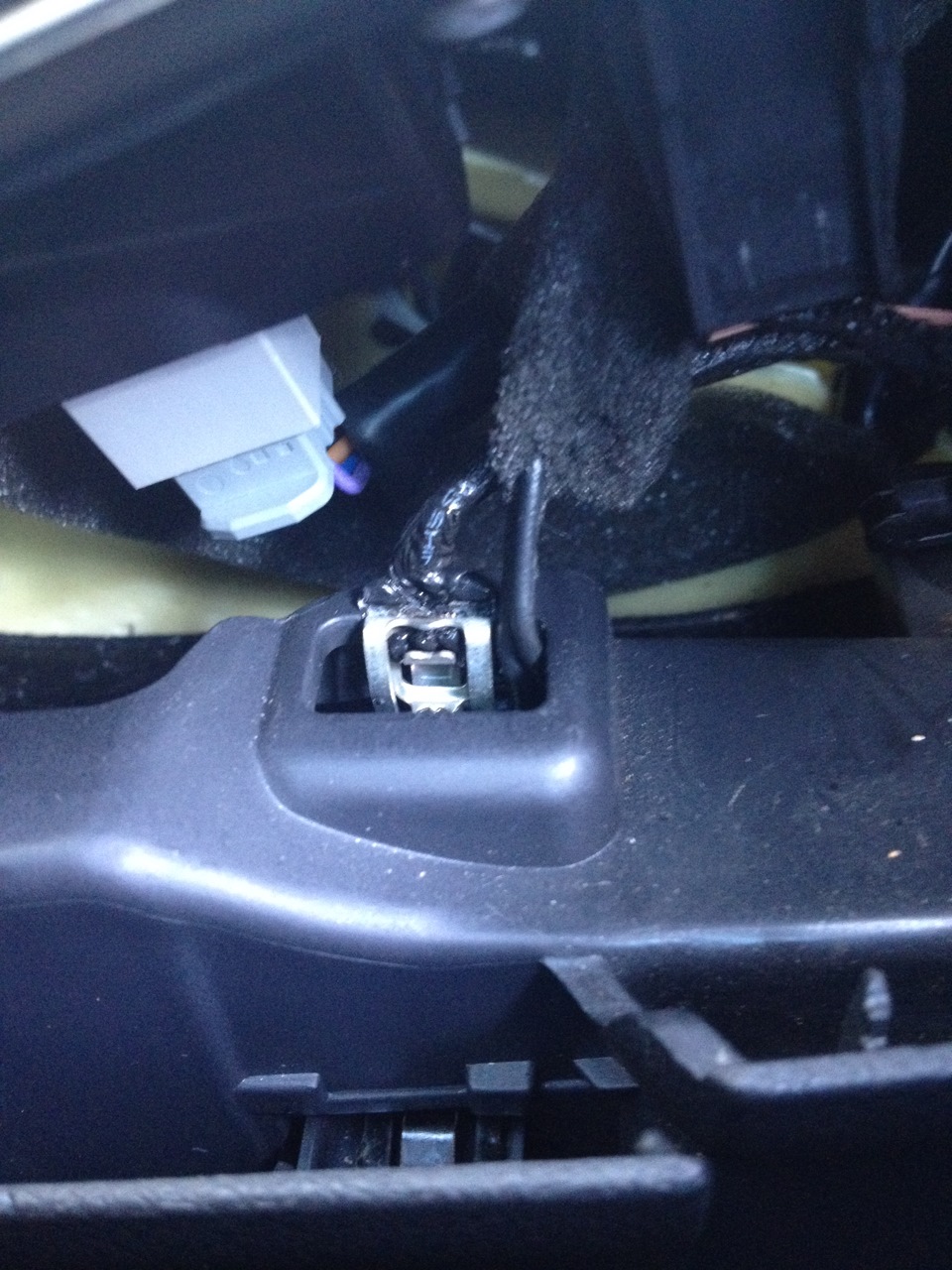

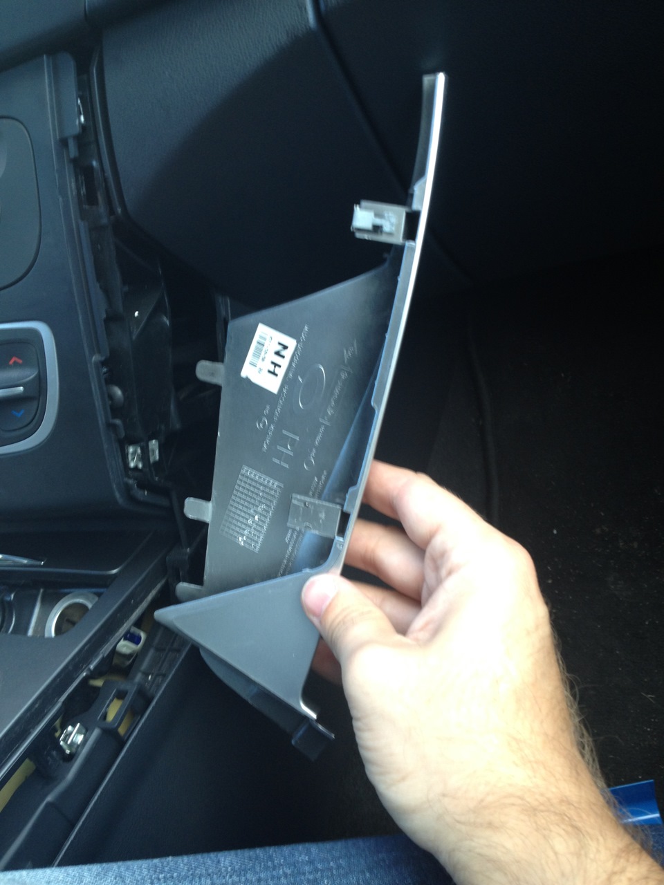

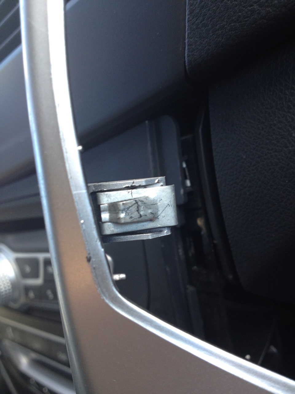

Слышал, что у рено проблемы с электрикой, но не думал, что моя рено подарит мне такой же сюрприз. За неделю дважды поменял лампочки ближнего света, летели предохранители под капотом, поменял на диоды, опять перегорол предохранитель, сменил его с 10А на 15А. Проблеме исчезла. А сегодня еду с работы минут 15 и на скорости 70 км в час в салоне, в районе ручки АКПП появился небольшой дым, который отчетливо чувствовался и наблюдался мной в течении 20 секунд, пока не припарковался и не выключил авто. Ощущения стремные! сразу вспомнил об огнетушителе. Посмотрел под капотом, вроде чисто, дыма не почувствовал, В салоне пахло то ли проводкой то ли пластмассой, завтра на диагностику! Было у кого что-то подобное? ______Это я писал в блоге, теперь разобрался — БРАК С ЗАВОДА! Когда разобрал центральный тоннель, картина маслом ))))) в месте крепления защелки пластиковой накладки центрального тоннеля оказались провода питающие подсветку прикуривателя. Естественно, когда металическая защелка зажала эти провода, со временем стала проводником, могла и сразу стать конечно, итог закоротило. Фото прилагаются ). Да, когда разбирал все это, намучился с защелками, они никак не хотели отдавать пластиковые панели, где-то чего-то даже треснуло (((.

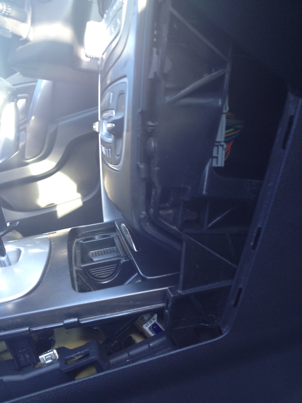

Данные панели снимать доводилось. Сам на мучился. Думал сломаю, да и фиг с ними. Хорошо цену на новые посмотрел. Из проблем если можно сказать косвенно связанных с электрикой, то у меня при попытке опустить сразу два передних стекла в жару весь блок с клавишами провалился внутрь двери. На силу достал. Одной из металлических защёлок на месте не оказалось. Так вот.
да, защелки у них на славу держат, когда ставил обратно панели пробежала мысль пару защелок не ставить, вдруг еще придется туда заглядывать ))))
Сия мысль тоже посетила. Реализовал когда со скрипами пластика бороться надумал.
