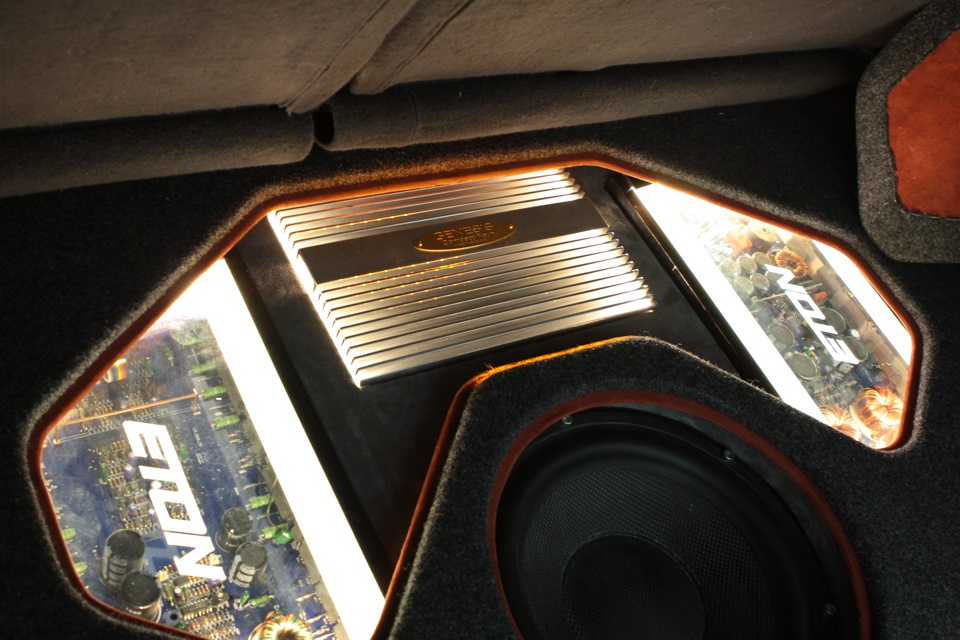

А что значит похоронены? Да и я крышку снял и они что передние, что задние установлены в пластиковых коробах. Покупая колонки, их нужно будет поставить в эти подиумы?
Похоронены — оставлены нам навсегда, но отключены. Про передние: родные пластиковые стаканы обклеил снаружи вибропластом 4мм и воткнул туда новые миды. Старые, если не ошибаюсь, защелкивались в стакане.

Подскажите пож, размерность динамиков передних, задних и пищалок. Очень хочется заменить. Стандартные ну уж совсем никакие.
Передние миды стандарт — 16.5см, пищалки не замерял, задние похоронены, но думаю 10см.
Спасибо. А не подскажете материал для шумки? Сколько нужно и какого. Интересно посчитать, может если не дорого, то сделаю.
у нас это STP например. формат листа разный, на крышу у меня ушло по 3л вибропласта, сплена 4 мм., битопласта 10мм
