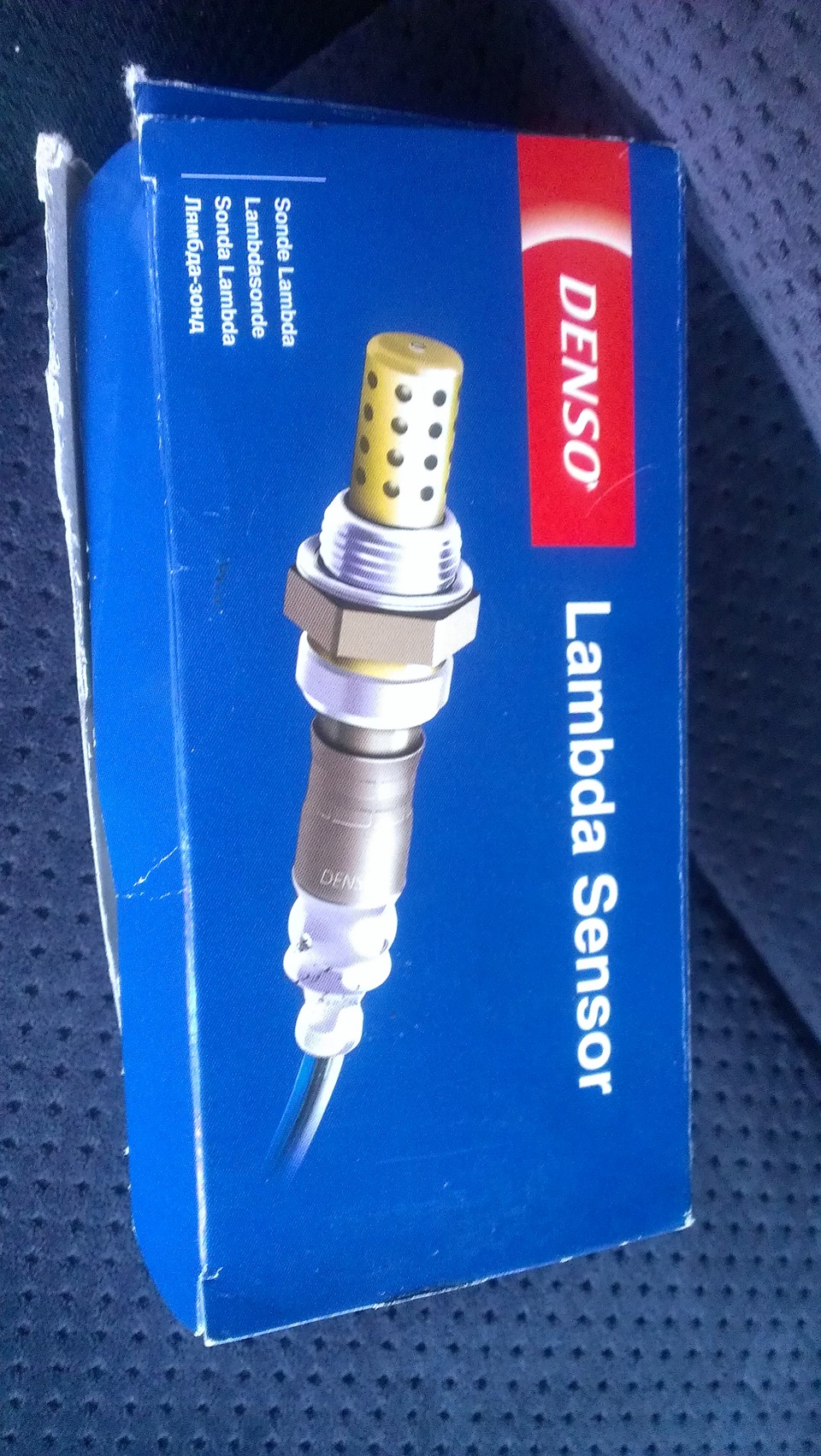

Загорелся чек. Решил сэкономить и заказал портативный диагностический приборчик ELM32, который впоследствии выяснилось что не подходит для моей машины, перепробовал все что можно . Поехал на станцию где прошел диагностику за 500 руб, на которой сказали что не работает зонд-лямбда цепь нагрева банк 2 датчик 1. Заказал не оригинал DENSO, поставил чек потух.
Запчасти на фото: PQ155

Привет. У меня такая же беда. Купил датчик не оригинал, провода по цвету совпадают (2 черных, белых и синий), а коннектор другой. Подскажи пожалуйста как определить какой черный к какому черному идет.
Зарание спасибо.
и скажи расход умен шился?
нет такой же, 13 город и трасса 8-9
привет у меня тоже такая проблема я вот не магу понять какой лямд менять с право где генератор или слева где акб
менял слева сверху по ходу машины

На цепь нагрева можно внимания не обращать, она от выхлопных газов нагреется, ну чек просто гореть будет, на расходе не скажется никак.
а у меня сказывается. но я проще поступил, заплатил денег и мне все переварили и перенастроили!
