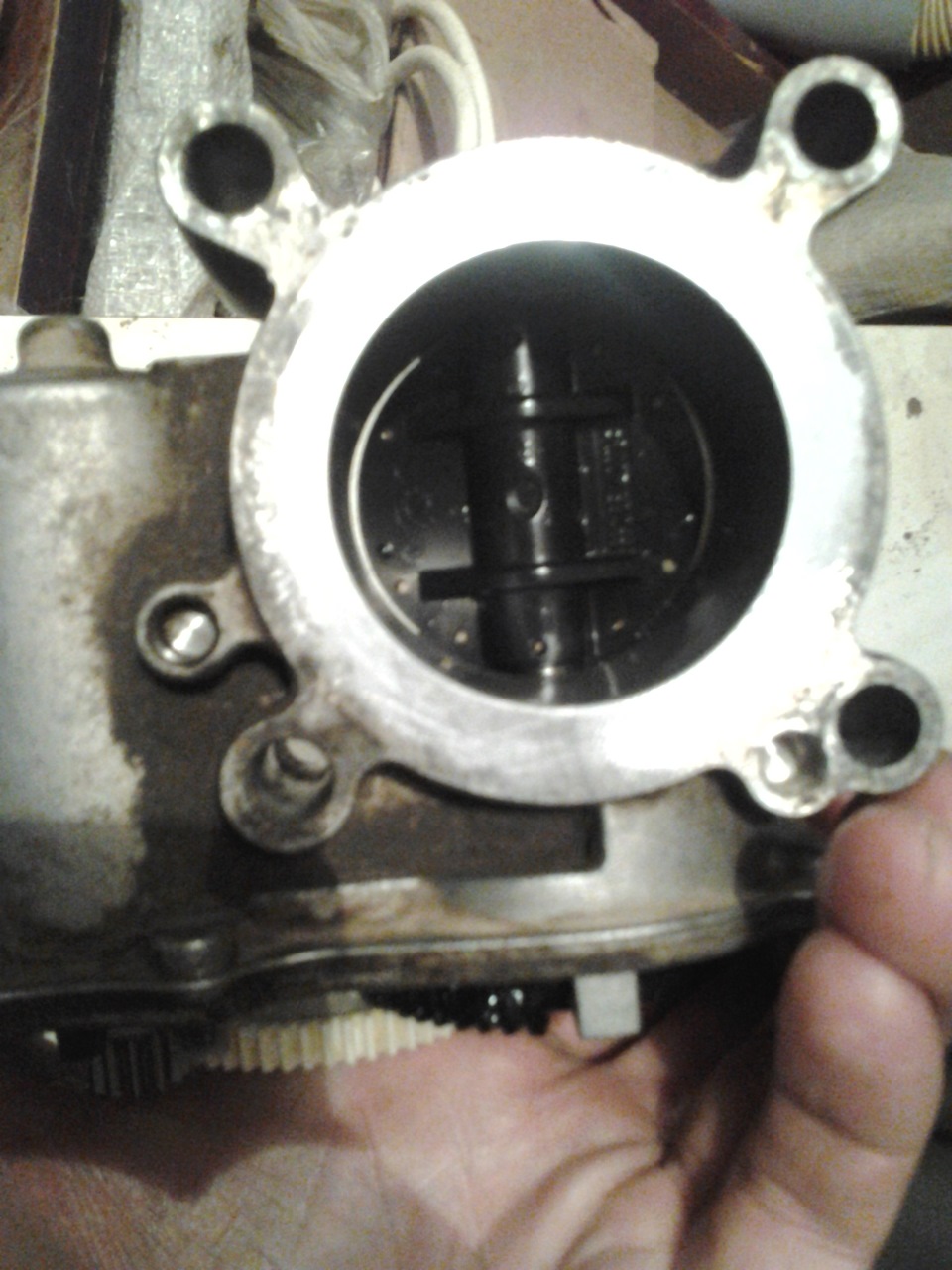

Чистка заслонки — тряпку на палец и в керосин.
Можно по инструкции : вертикально поставить заслонку, воткнув деревянный чепик по размеру с одной стороны, протереть вторую половину. Затем поменять место чепика и протереть другую половину .
По заслонки определяю состояние воздушного фильтра. Если много пыли — педаль 3000 об/мин и в заслонку вливаются 50 грамм керосина.( ДВС холодный или чуть теплый, перед заменой свечей (т.е. свечи вскоре лучше заменить ))
Главное не забыть смазать, а это основное !
По середине круглой заслонки шток, который вращает ее. Шток по краям нужно смазать !
Почему то это никто не делает?
Можно по капли машинного масла, можно силиконовой или другой жидкой смазкой, у которых температура -40 и до 120-150 и выше. Главное чтоб она не высыхала!
Угол открытия заслонки на х/х никак не регулируется! Там есть упор. Чистая механика. Адаптация угла — это миф !
Разбирал заслонку. Там — эл.моторчик, шестиренка и пружинка. Зазор ничем не регулируется. Просто, как всегда у немцев.

туда лучше не лезть, там не чему ломаться. Разбирал от любопытства. Заслонку можно чистить не снимая, я так и делаю. Сначала на палец тряпку и в керосин, после очистителем карбюр пропрыскаю, заведу, потом смазка силиконовая (до 200град) на шток пяточка (по краям).

Я имею ввиду не разбирать ее внутренности))) Гофру стяни, заслонку вертикально поставь рукой и почисть как сверху написал. На расход и многое влияет.

Если только гофру стянешь, прокладка не причем и лучше ты все равно не почистишь, сняв заслонку.
А прокладка там хорошая, она не дубеет и вполне можно ставить ее назад, если снимешь.

Смазать нужно только шток у заслонки. Ничего разбирать не надо.
