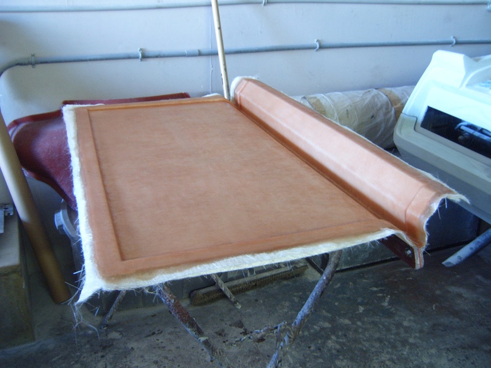

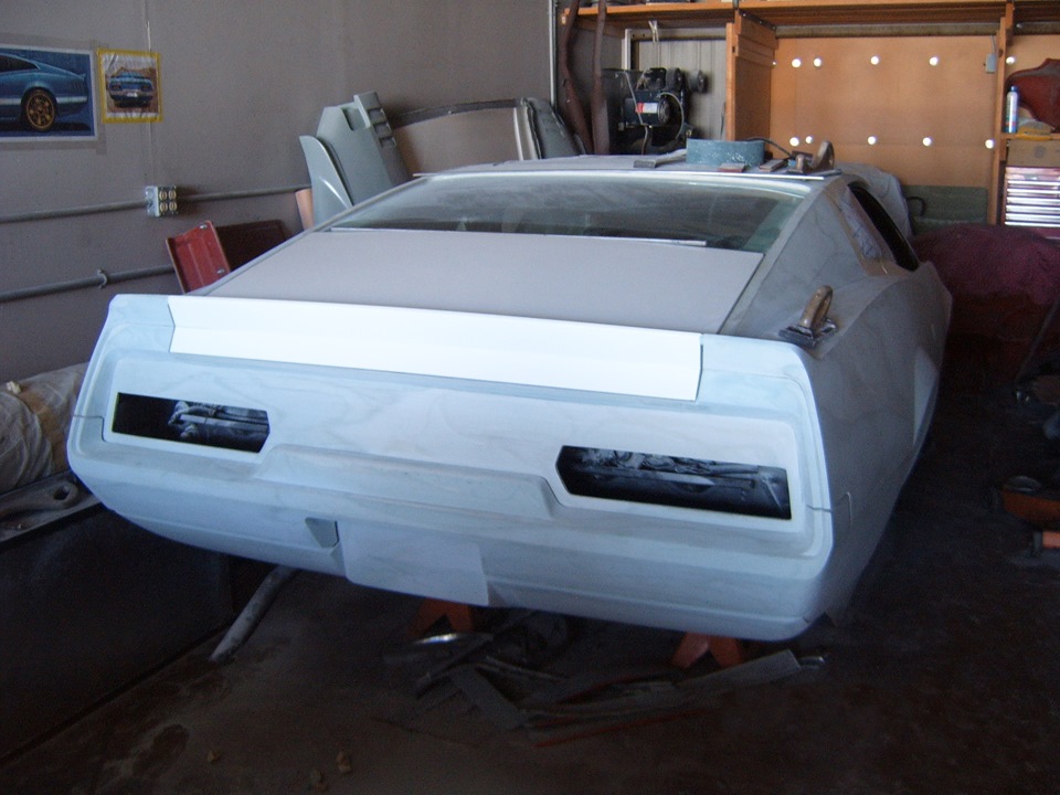

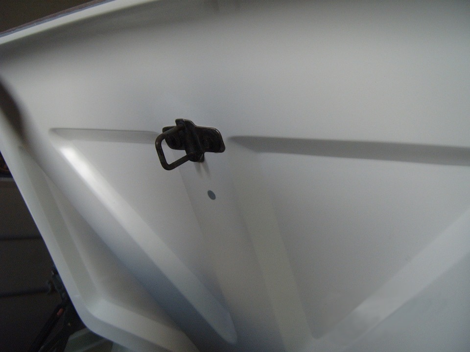

После отливки и обработки верхней и нижней матрицы крышки багажника, приступили к отливке деталей.Отлив обе детали мы их склеили вместе, предворительно просверлив отверстия в нужных местах ее крепления и вклеив в них заранее подготовленные пластины с нарезанной резьбой под нужный размер крепежных болтов.Когда все было готово установили крышку и проверили ее по зазорам, результат порадовал все совпало отлично.Следующий этап работ, это отливка заднего бампера, за тем и сам задок.Вот немного фоток о проделанной работе, всем приятных выходных.
