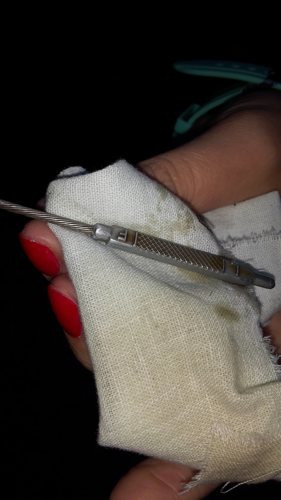

И так покаталась я 3.5 тыс.км масло чернющее, уж грешным делом подумала что движку так плохо.

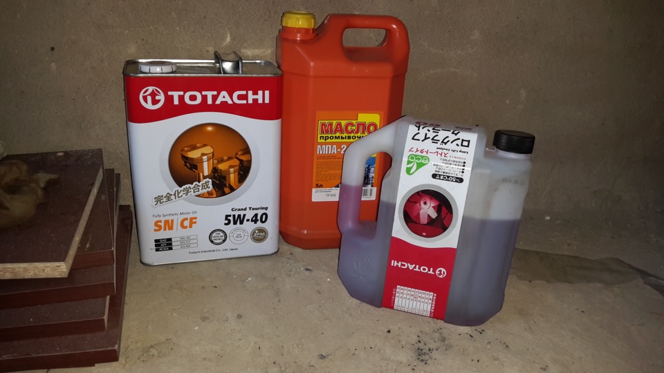

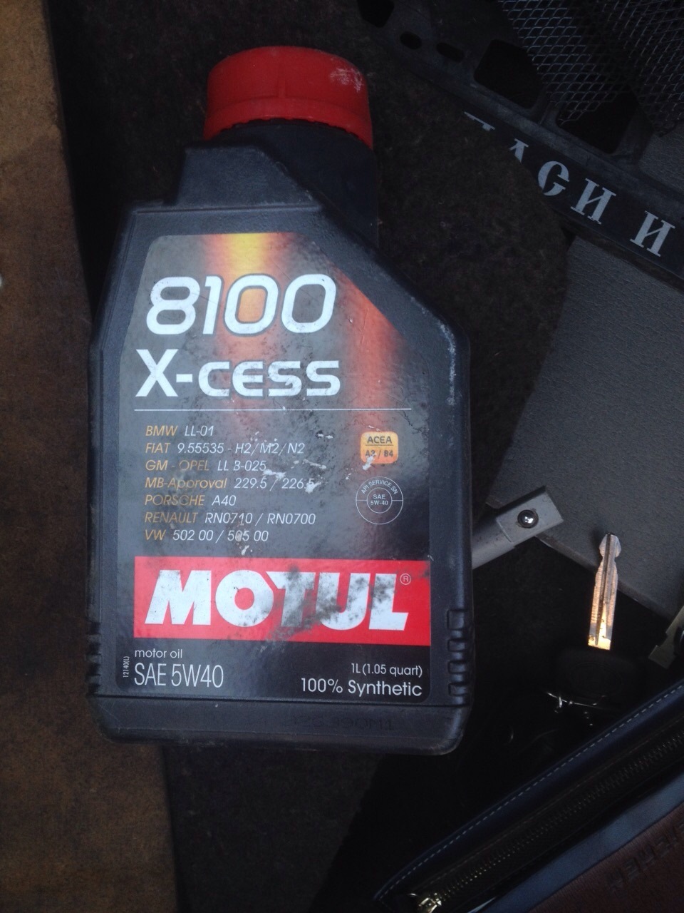

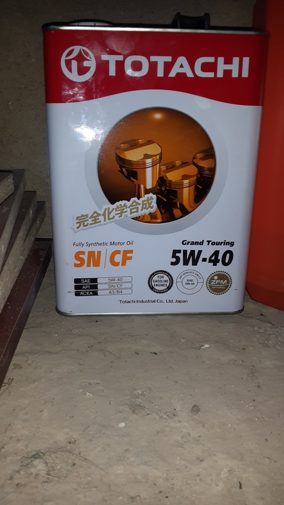

Те кто читал мой БЖ видели что раньше я использовала масло Motul, но что-то любил движок его подкушать. И я решила посадить злюку на другое масло. Поспрашивала у знакомых, кто ездит на GT что они льют. В итоге решила залить Totachi. (К тому же оно гаррраздо дешевле чем motul)
Замену я производила 26.09, как раз перед чемпионатом по drag racing (нагрузка на двигатель была колосальная) в итоге, сегодня 04.10 не капельки масла меньше не стало и оно не черное. Светлое и чистое. И это радует.
Это не реклама, но советую именно это масло.
Буду дальше наблюдать как оно себя будет вести.
P.S заодно поменяла антифриз (того же производителя)

Если масло быстро темнеет значит моет хорошо и есть что мыть а чистым масло оставаться не может на протяжениии 2-3 т.км значит это залипуха
Так…ну напугали вы меня канечно здорово. Завтра сново гляну. Может потемнело.
Mixail-79
Может прошлое масло всё хорошо отчистило))
Наоборот надо насторожиться почему масло не чернеет.Любое современное моторное масло имеет в своем составе уйму разных присадок, направленных на достижение разных целей, при работе двигателя. Это и присадки для уменьшения трения, и присадки для изменения рабочих свойств масла при разной температуре, и многие другие, среди которых есть специальная присадка, регулирующая “щелочное число” моторного масла. Щелочь, оказывается, крайне необходимый элемент, который нейтрализует попадающие (в процессе работы двигателя) в масляную систему кислоты, а также противодействует отложениям в двигателе, убирает грязь, лаковый нагар и прочие "гадости", возникающие при работе двигателя.От этого масло и начинает чернеть.
Да, я тоже такое слышала. Но когда масло чернее за 1 поездку тоже странно
Если за одну поездку то мотор очень грязный.И масло с большим щелочным числом.
