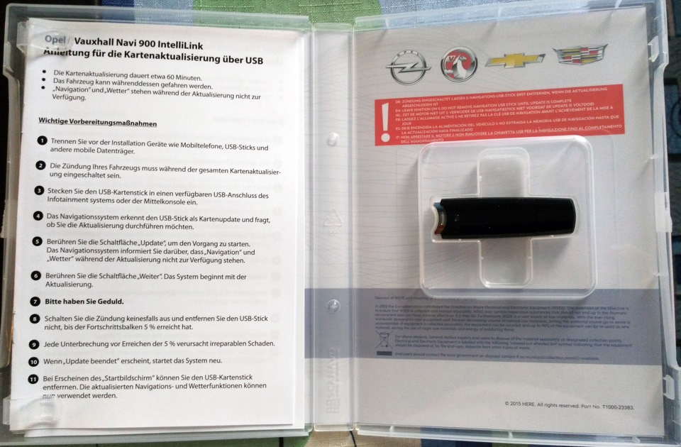

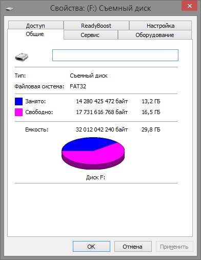

Карты поставляются на USB-флэшке:
Флэшка размером 32Гб, размер обновлений — 13,2Гб:

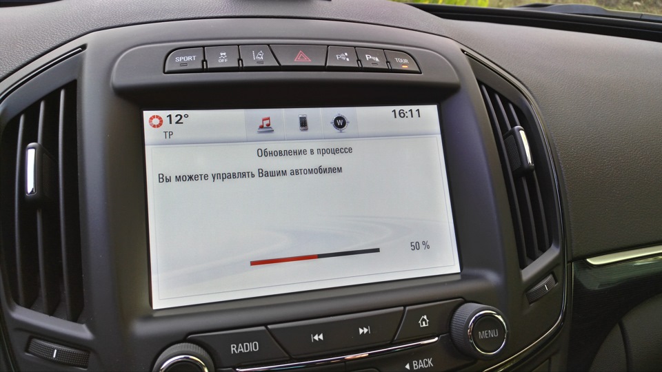

Процесс установки прост:
— удалить все лишние USB/SD носители;
— включить зажигание;
— вставить флэшку с обновлениями;
— ГУ найдет обновления и спросит разрешение на процедуру обновления;
— запускаем обновление.
У меня процесс обновления занял порядка 45 минут, при этом нельзя вынимать флэшку или выключать зажигание, пока прогресс обновления не достигнет хотя бы 5%..
Во время обновления можно управлять автомобилем, радио, камера заднего вида и т.п. будут работать:

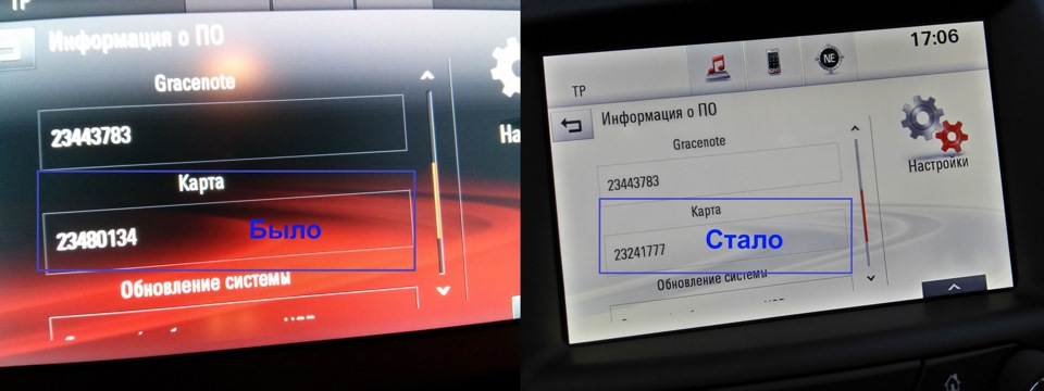

Что странно, версия изменилась в меньшую сторону:
Но это не первый раз, когда такое происходит. Достаточно вспомнить отзывную 2014 года, когда у многих после перепрошивки ГУ версия уменьшилась — www.drive2.ru/l/5025415/

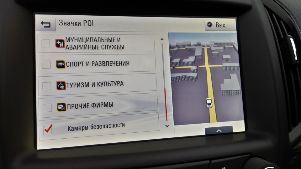

— я не помню, была ли опция "Камеры безопасности" на предыдущих картах:

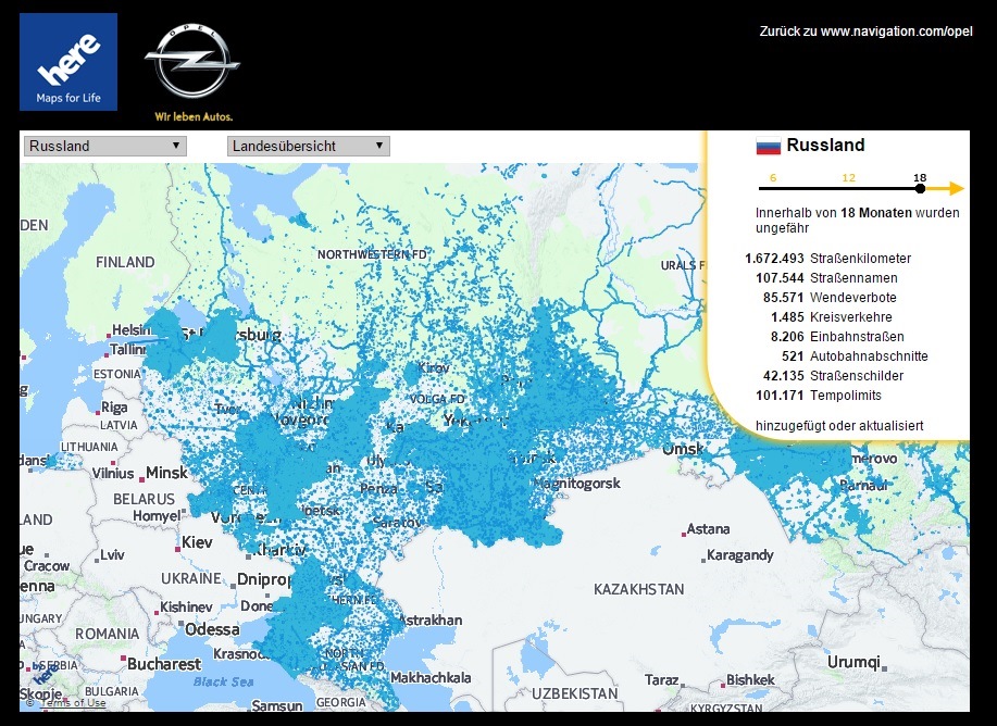

Зона покрытия карт для России (выделено синим цветом):
