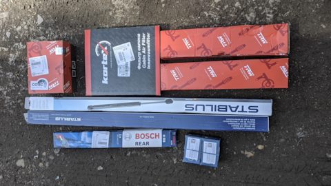

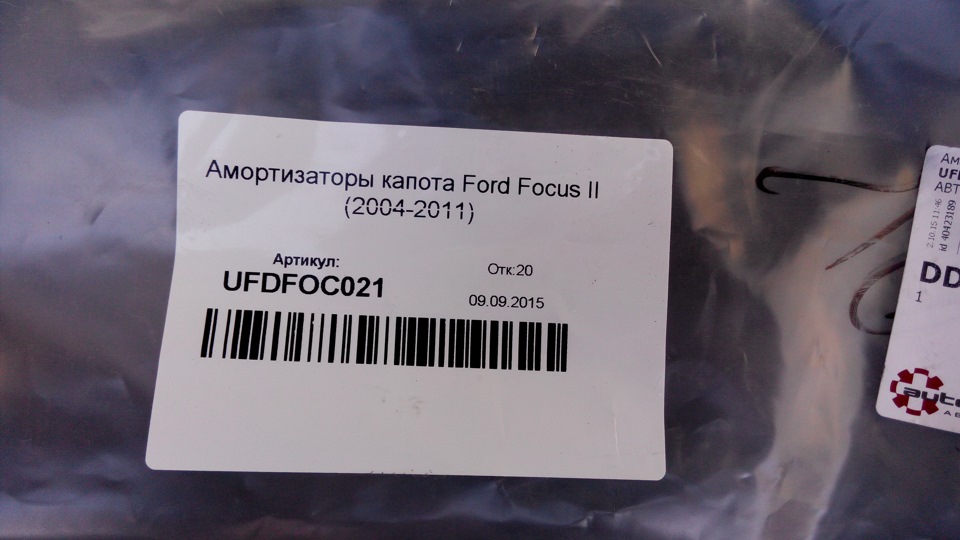

На днях решил приобрести себе упоры капота фирмы АвтоУпор, код UFDFOC021
(друзья, внимательнее с артикулом, видимо производитель его изменил, многие говорят что по данному артикулу приходят упоры для 3 фокуса, хотя сам это информацию не проверял)
(Вот новые коды, но перед заказом всёравно проверяйте с продавцом!
UFDFOC012 — форд фокус 2
UFDFOC021 — форд фокус 3.
Из этого получилось:
Упаковка — полиэтиленовый пакет с вот такой наклейкой

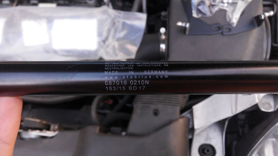

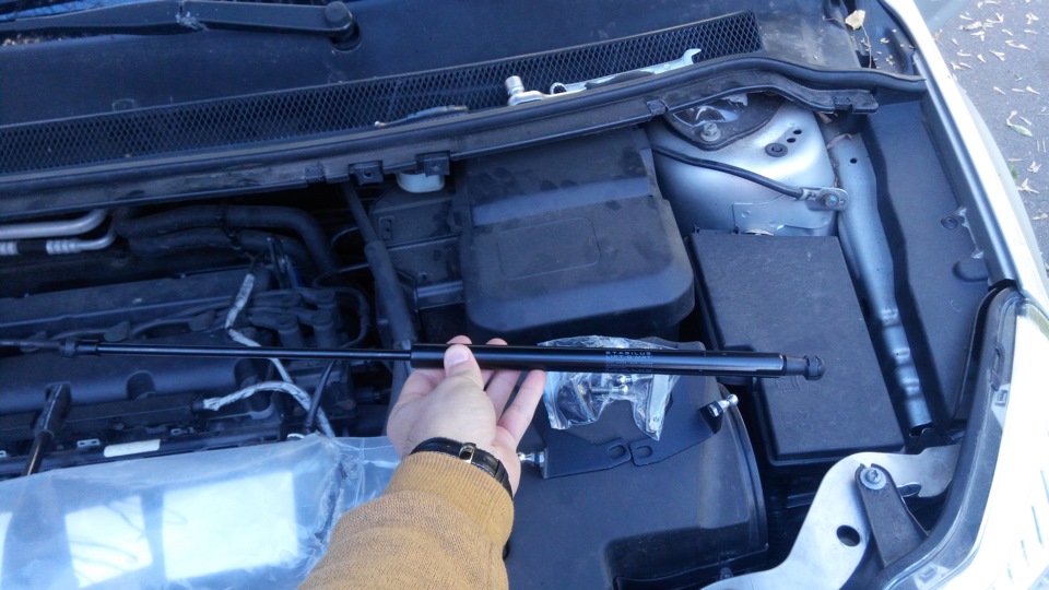

В составе: набор креплений и два амортизатора Stabilus (Made in Germany)

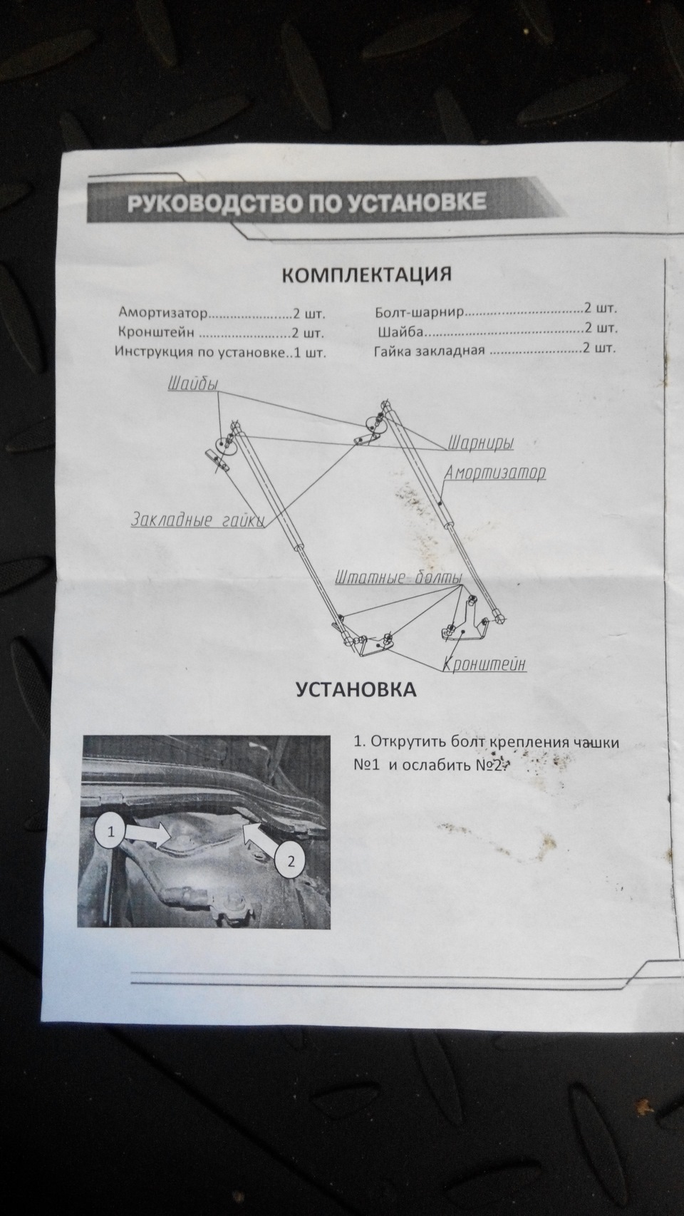

Так-же была книжка с инструкцией (к сожалению в ней не написаны некоторые детали, из-за этого пришлось повозиться с установкой)

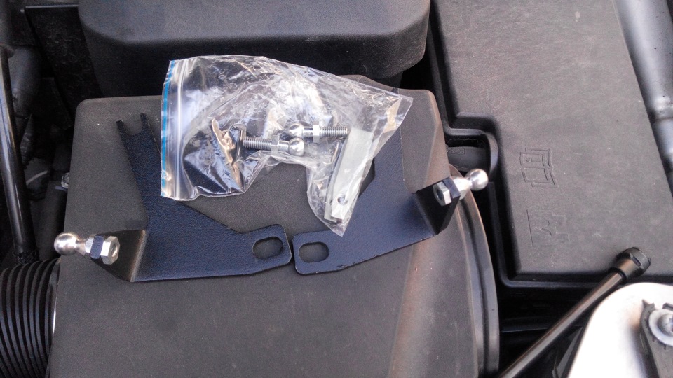

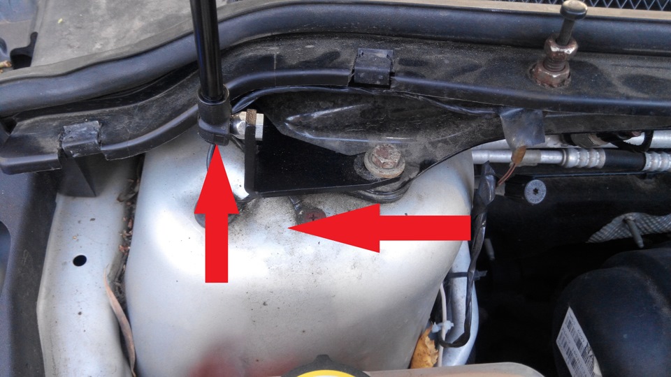

Далее был процесс установки:

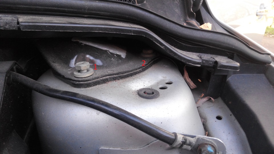

Откручиваем болт №1 совсем и ослабляем болт №2

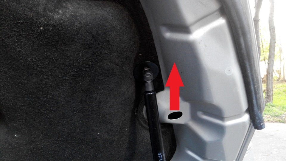

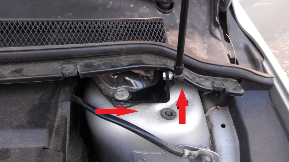

Затем устанавливаем кронштейн. Сразу хочу заметить что он имеет ход для регулировки — отводим его максимально вправо и внутрь (для правой стойки) и делаем тоже самое с левой стойкой.
Если так не сделать — капот закрывать не будет, т.к амортизатор подобран впритык и если он будет хоть на см неправильно установлен — капот не закроется!
После устанавливаем верхнее крепление, его так-же желательно максимально сдвинуть вверх
Далее прокачиваем амортизаторы (в инструкции описано как это сделать) и устанавливаем на кронштейны!

исправь Артикул, я лоханулся и заказал по твоей записи и пришел на 3 фокус!
Производитель видимо изменил артикул, т.к я брал именно 21 (это отчетливо видно на первой фотографии)

Такая же шляпа, пришли от 3-го фокуса в коробке из под упоров для 2-го! Товар так и не приняли обратно, мол сам выбирал заказывал, так и лежат сейчас на полке никому не нужные)))
ну хз. у меня без вопросов забрали

ослабить болт номер 2, чтобы появилась резьба? и в получившийся промежуток заталкивать проушину и потом все закручивать, правильно понимаю?)
Да, ослабить и засунуть проушину, только засовывать надо под шайбу.

а сколько в комплекте 2 упора? а то экзист пишет (амортизатор капота) а автодок (амортизаторы капота) и какова высота открытия как у палки или меньше.
По этому коду должен быть комплект из 2 амортизаторов с креплениями, брал как раз в автодоке=)
а по высоте
Чуток больше чем у кочерги, простите, не сразу заметил этот вопрос:)
