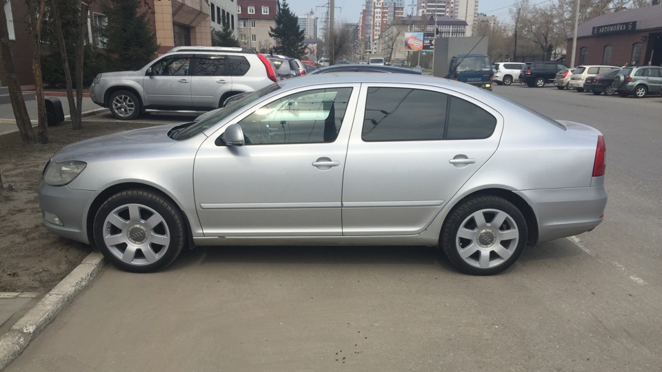

Все здорова пацаны))) Ну вот сегодня наконец я убрал свой чек, который горел меня постоянно из-зи выбитого катализатора! Приехал сегодня ко мне SanchoPanso998 и успешно инсталировал мне новую прошивку по ЕВРО2, также убрал все ошибки. что были в памяти и активировал мне пару фишек))))
Поэто с меня еще тот, но по ощущениям машин стал ехать бодрей, стала в разы лучше тянуть с низов, главное нет джеки чана)))
Также проверили глюки, все исправили, проверили прошивку коробки. стояла уже самая свежая, как оказалось!
Активировали:
— По традици как все это тест стрелок)))
— Эквалайзер от Суперба;
— Обогрев заднего стекла 15 минут;
— Блокировка замков дверей после набора 15 км/ч;
— Функция Corner;
— Сделали менее чувствительным датчик автосвета;
— Датчик дождя препрограммировали;
— Память подогрева водительского сиденья;
— Увеличил моргание поворотника до 5 раз;
— Включение аварийки при экстренном торможении;
Вроде все вспомнил))))
Также по поводу АКПП. вчера проверил все фишки подкапотом. что видел, покатался два дня коробас работает ровно, индикация не пропадает) Буду наблюдать дальше)))))
По результату ЧИПа отпишу через неделю))))
