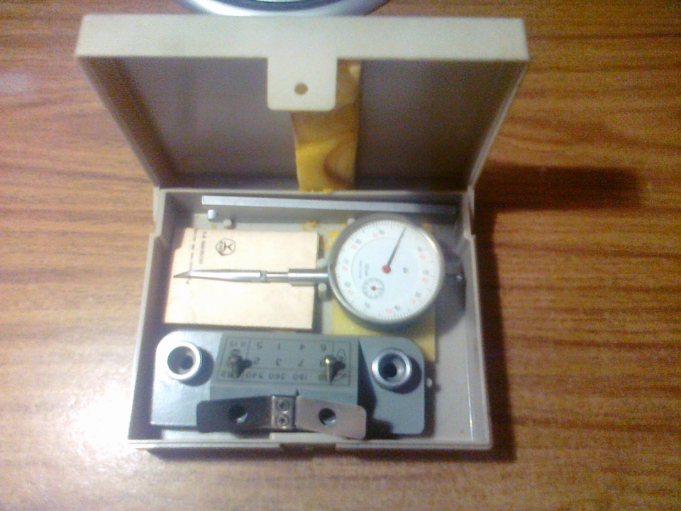

В эти выходные ездил на городской рынок. Когда проходил по барахолке — место, где люди пенсионного возраста продают нужные и не очень, чаще всего очень "бывшие в употреблении" вещи, то мое внимание привлекла небольшая коробочка серого цвета.
Когда я открыл ее, то увидел, что в ней находится приспособление для регулировки зазоров клапанов на ВАЗ классику. Продавал дедушка лет под 70 или около того. Он рассказал, что когда-то приобретал это приспособление для своей шестерки, но машину угнали, и он даже им никогда не пользовался. С тех пор оно лежало у него дома. Я бегло осмотрел индикатор, поигрался стрелкой, убедился, что механизм работает без заеданий и хрустов.
По внешнему виду содержимого коробочки мне сразу стало ясно, что в работе приспособление не было. Нет ни царапин, ни отпечатков пальцев, ни следов масла и прочих загрязнителей. Только крошево от рассохшегося поролона, который имеется в коробке.
Цена данного приспособления 250 рублей. Я не знаю, сколько сейчас стоит подобное приспособление в подобном состоянии, но мне как-то предложили отрегулировать клапана "по рейке, не щупом" за 400 рублей. Я немного поразмыслил, прогулялся по барахолке, потом вернулся и купил его. Осталось научиться пользоваться им. Инструкция Ленинградского инструментального завода в комплекте. Когда я дома стал еще раз осматривать свою покупку, в инструкции обнаружил дату выпуска — 04.85 и цену — 11 рублей 50 копеек. Грубо говоря эта штука пролежала у предыдущего хозяина 30 лет без дела.))) И ведь он никому ее не подарил, не продал, не давал в пользование.))) Жаль, что машину у него угнали. В те годы ее было непросто купить, стоили они также недешево.

Странно, не пользовался, а винты для крепления индикатора сделал…

есть икс-1 81года щуп широкий и точно такой же набор только 86 года, только в наборе 2 инструкции на сам микрометр и на набор, активно пользуюсьвсеми тремя вещами
Счастливому обладателя, привет. Тоже получил в пользование такую линейку 1988 года. Она аналогична другой линейки, только не очень удобно ей регулировать 1 и 8 клапан. Конструкция иглы требует доработки.
Здравствуйте! Такая же проблема, как дорабатывали?
Прибор оставил без изменений. Подпилил корпус распредвала в местах контакта с иглой прибора. Для обеспечения свободного хода иглы устанавливаю индикатор под углом 30 градусов относительно оси двигателя. Обязательно перед измерением проверить ход иглы.
