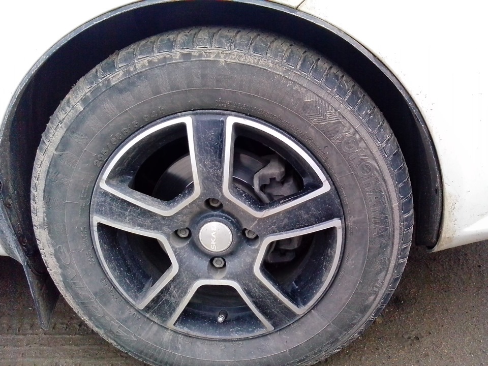

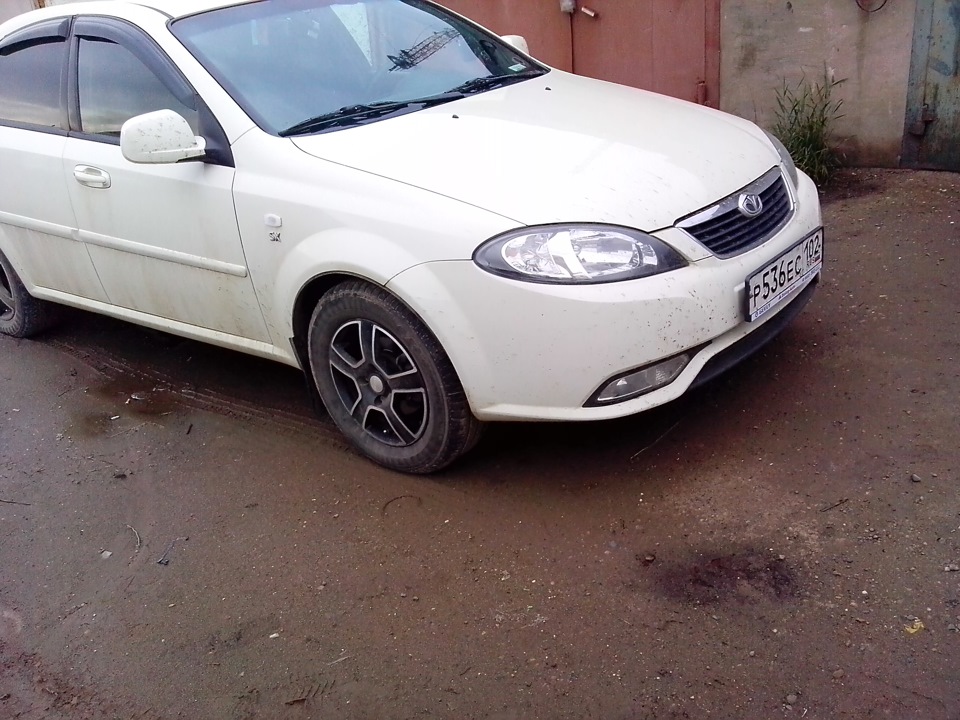

Вот и я сфоткал у знакомого колёса, на которых он благополучно проехал 30000 км и не жалуется, а даже рекомендует!
Резина Йокохама А-драйв 205/65R15! Ничего не трет и с кузовом контакта не имеет!
Я спрашиваю, а в чем секрет у всех же трёт локеры и кузов?!
В вылете диска, но это самый максимальный размер который можно установить!
А какой вылет он не сказал(((

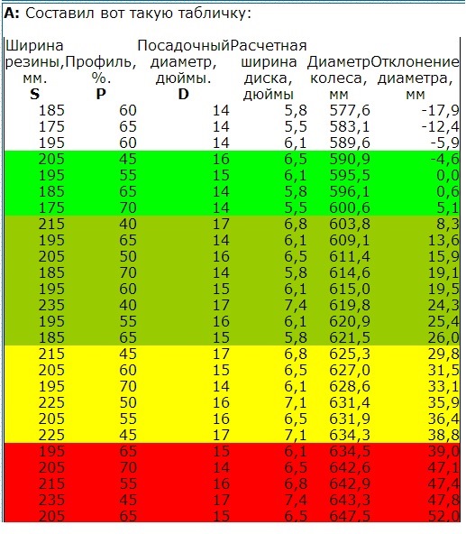

Так что ребята смотрите в таблицу и не бойтесь с размерами, влезет у всех)))

38 вылет у этих дисков.
Волговский размерчик ))
Даже по фото видно, что его диски больше выпирают. Значит вылет 6,5 минимум или больше.
А какой смысл натягивать такую резину, на такой диск? Вообще не смотрится, разве что ямы меньше чувствует.
Он и говорит, что дороги плохие и эта резина самое то. А вылет диска я постараюсь рассмотреть, он вроде бы изнутри диска впечатан
чего ему в падлу было что ли сказать?
А таблице нет вылета диска)))
