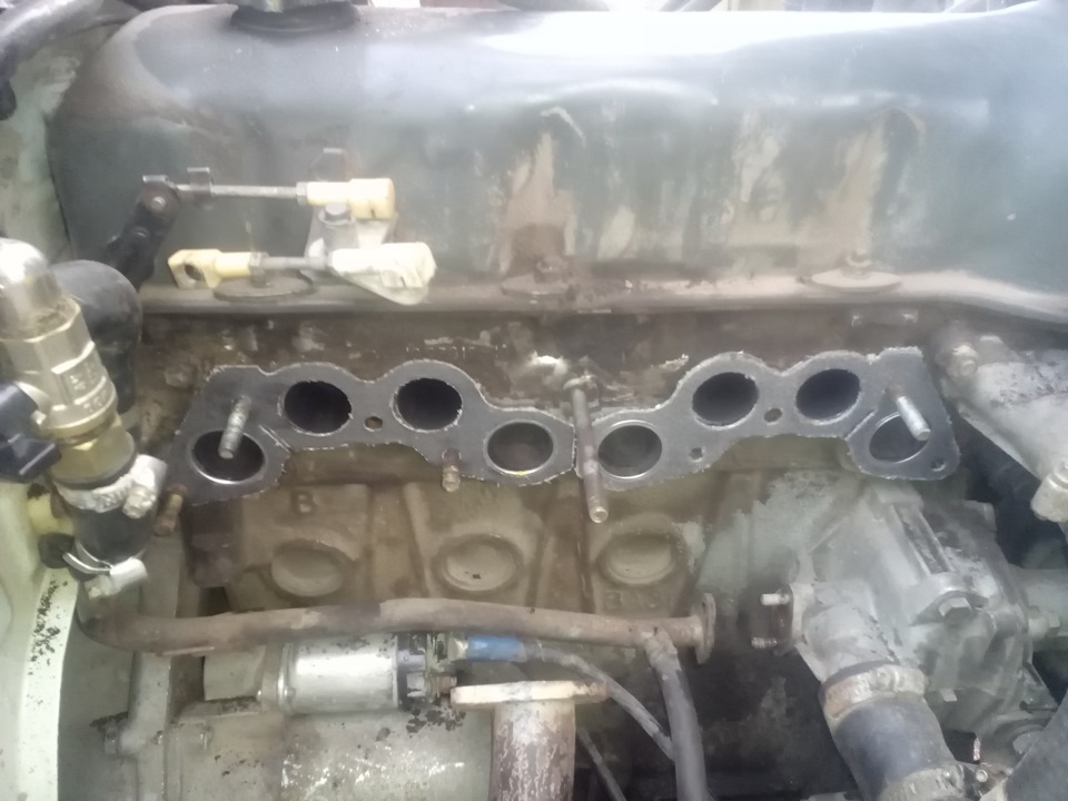

Ну что ребятишки решил перед зимой поменять прокладке на впускном колекторе, и выпускном…
Работа не из легких если ты один все это проделываешь, так как нужен еще один человечек чтоб под машиной сидел и отгинал штаны…
В итоге снял и увидел что прокладке очень плохо фото нет(
Снял все колектора установил новые прокладки смазав простым саледлом чтоб прикипели лучше…

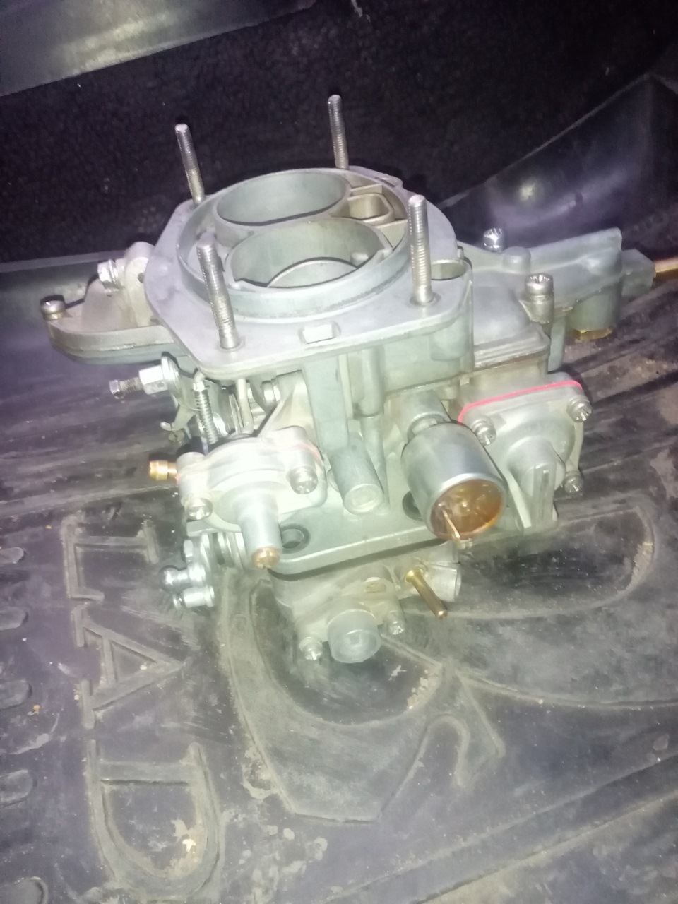

Так ну и фото моего карбюратора ВАЗ 2107 с жиклерами 170-воздушные, и 162,107-топлевные.
И решил я седня поставить воздушные на 150 посмотреть как она юудет вести себя(отличненько получилось, мягко идет)
