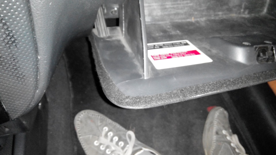

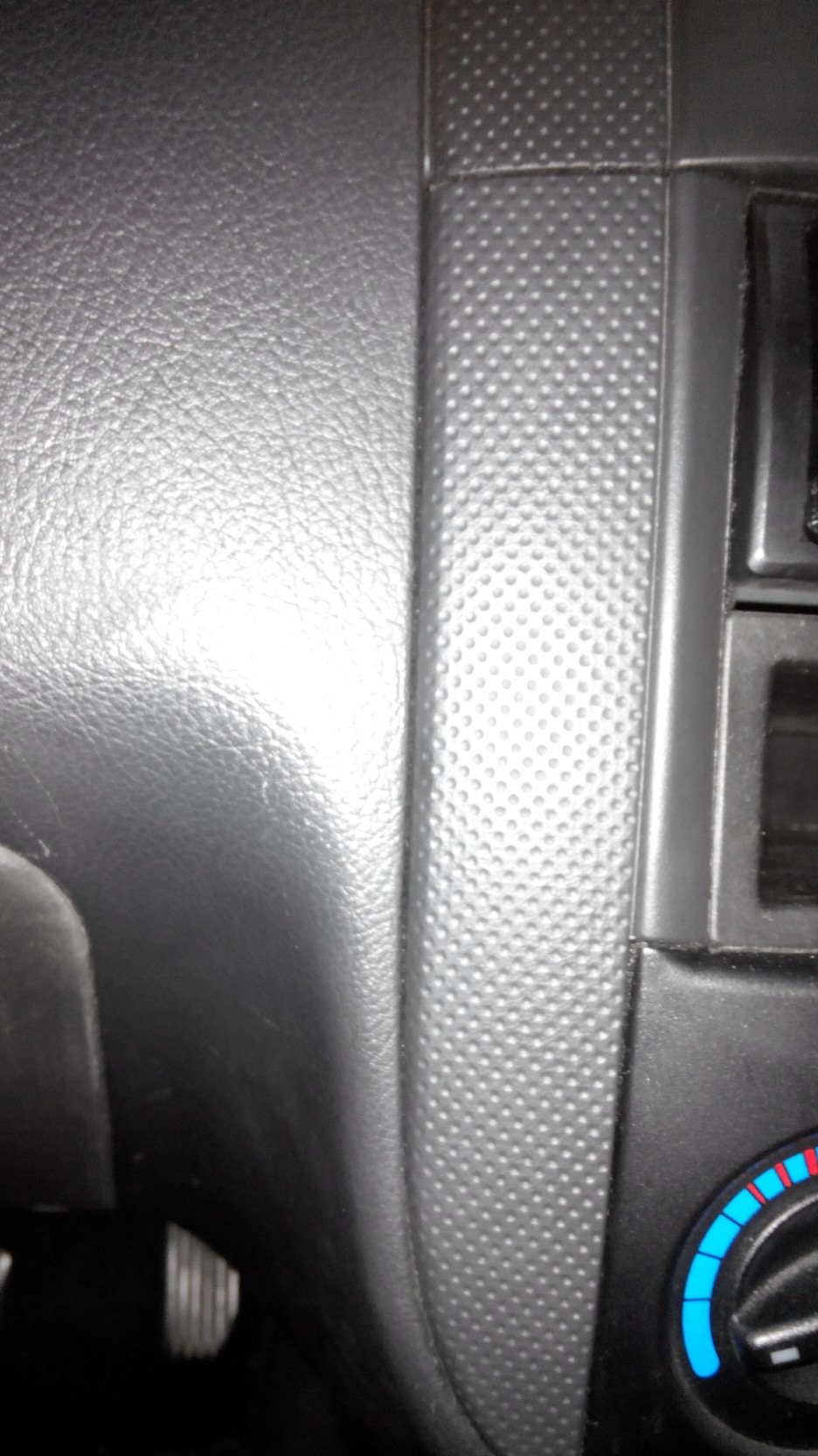

Купил 2 рулона по 6м длиной антискрипа. Начал делать, лента сильно широкая. В итоге всю ее резал пополам. В итоге ушло на всю машину рулон и чуть второго. И да, я убил сверчка в торпеде справа, которого искал год…
Убил проклеиванием всех съемных пластиковых деталей антискрипом. Предполагаю, что помогло именно проклейка между передней правой накладкой стойки и самой торпедой, но лучше всю проклеить. Мне хватило рулона
