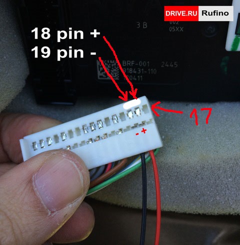

Нравилась фича с подсветкой пространства для выхода из машины, чтобы в какахи не наступить, решил запилить себе. Заказал вот такой набор за 49уе, пришли только светодиоды, без проводов и колпаков. Связался с продавцом, обозначил проблему, тот выслал недостающее…по другому адресу и дней пять не мог понять, чего я возмущаюсь и пытаюсь доказать. Но в конце концов выслал мне на мой адрес недостающее (по отзывам джетаводов, такое в первые). Пользуясь инструкцией на джетта-клабе я совершенно зря врезался в провода от другого разьема, поэтому пользуйтесь нормальной инструкцией, только есть два дополнения — на фото с пинами для передней двери есть несоответствие надписей красным и белым цветом. Запомните, красным +/- показаны верно, порядок цифр неверно (см правильный скрин)

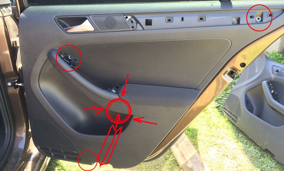

после подключения, аккуратно закрываем накладки, без особых усилий прищелкиваем их на клипсы и начинаем закручивать болты обратно. Вот тут кроется второе дополнение! На передней пассажирской двери, под ручкой, закручивается один из болтов. См фото где именно.
Желательно использовать намагниченный инструмент, или из бумаги сделать желобок, чтобы болт не провалился внутрь дверной карты…у меня вечером он два раза туда упал при закручивании. Слава Богу клипсы не сломались при доставании. Утром сделал желоб из бумаги и прикрутил нормально, без страха))

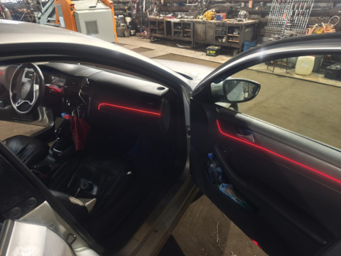

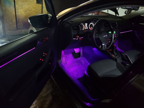

фотки работы подсветки пока тут, позже попробую сфотографировать качественней

Я подключал по критикуемому тобой отчету и все нормально, только на правой двери наоборот
для меня нагляднее, понятнее и полезнее оказалась инструкция по ссылке — каждому свое
