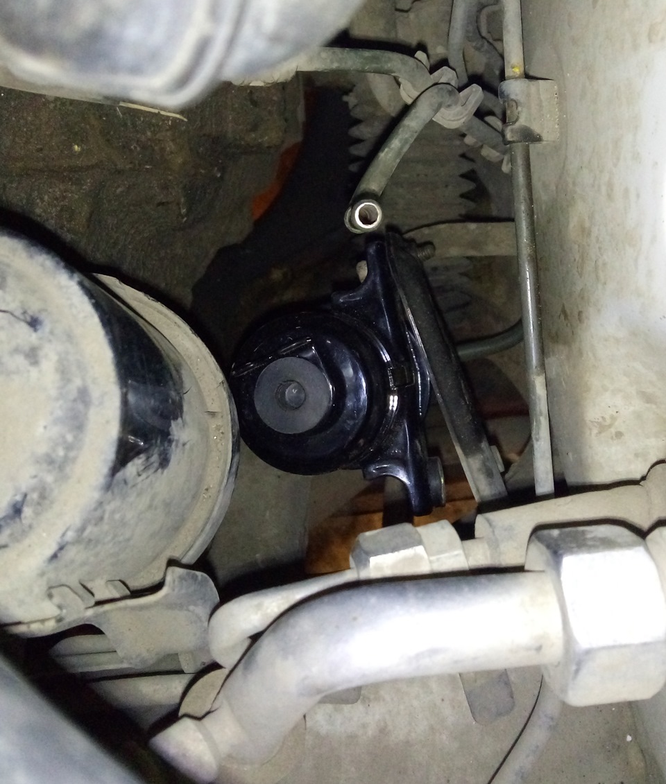

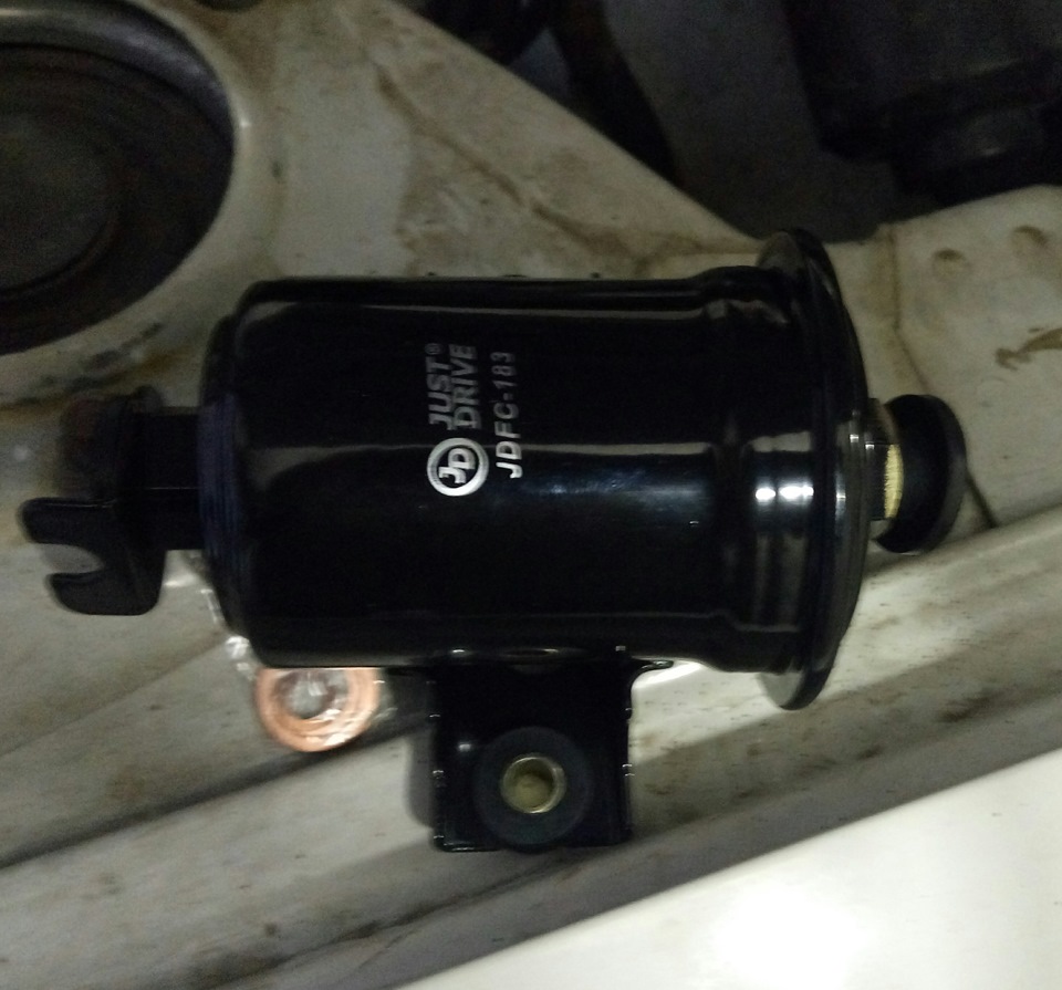

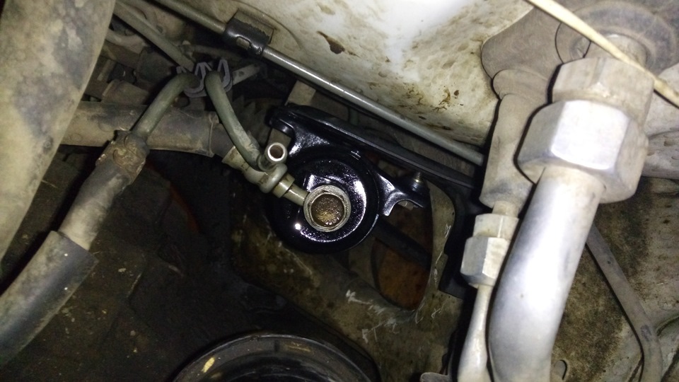

Пришло время менять топливный фильтр. полазив по инету сравнив цены на них заказал на емексе Just Drive JDFC183 — 275руб

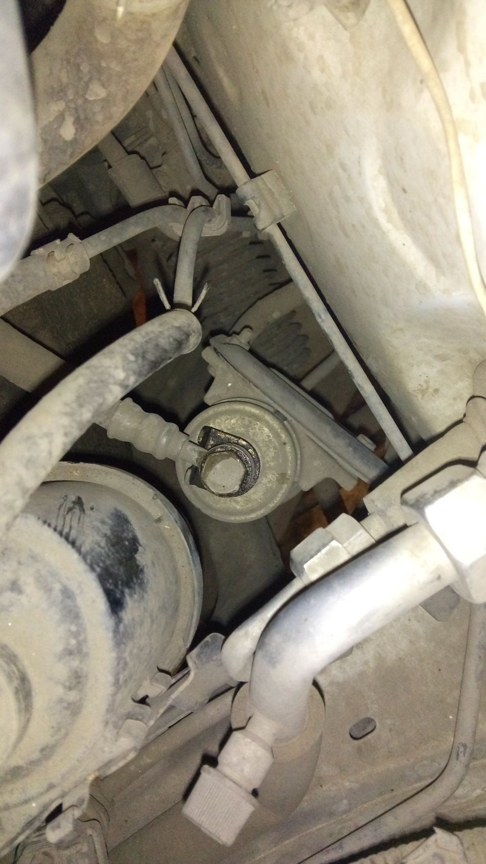

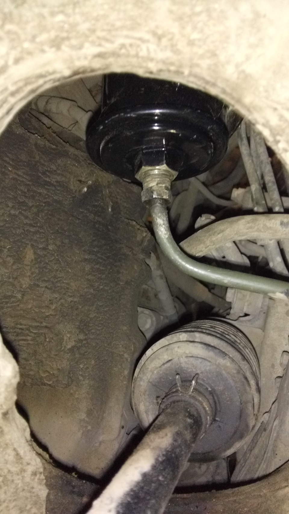

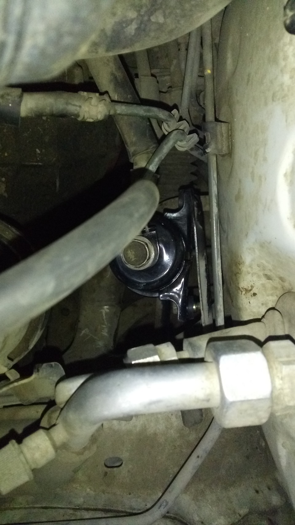

cам процесс не сложный, а вот подобраться к фильтру тяжеловато. снять левое колесо и будет доступ к нему.
Аккуратно открутил гайку, не торопясь а то алюминиевая гайка, можно сорвать грани.

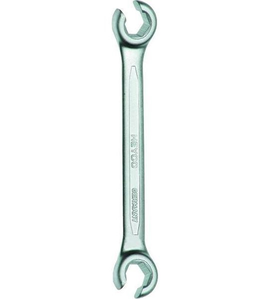

я использовал вот такой ключ

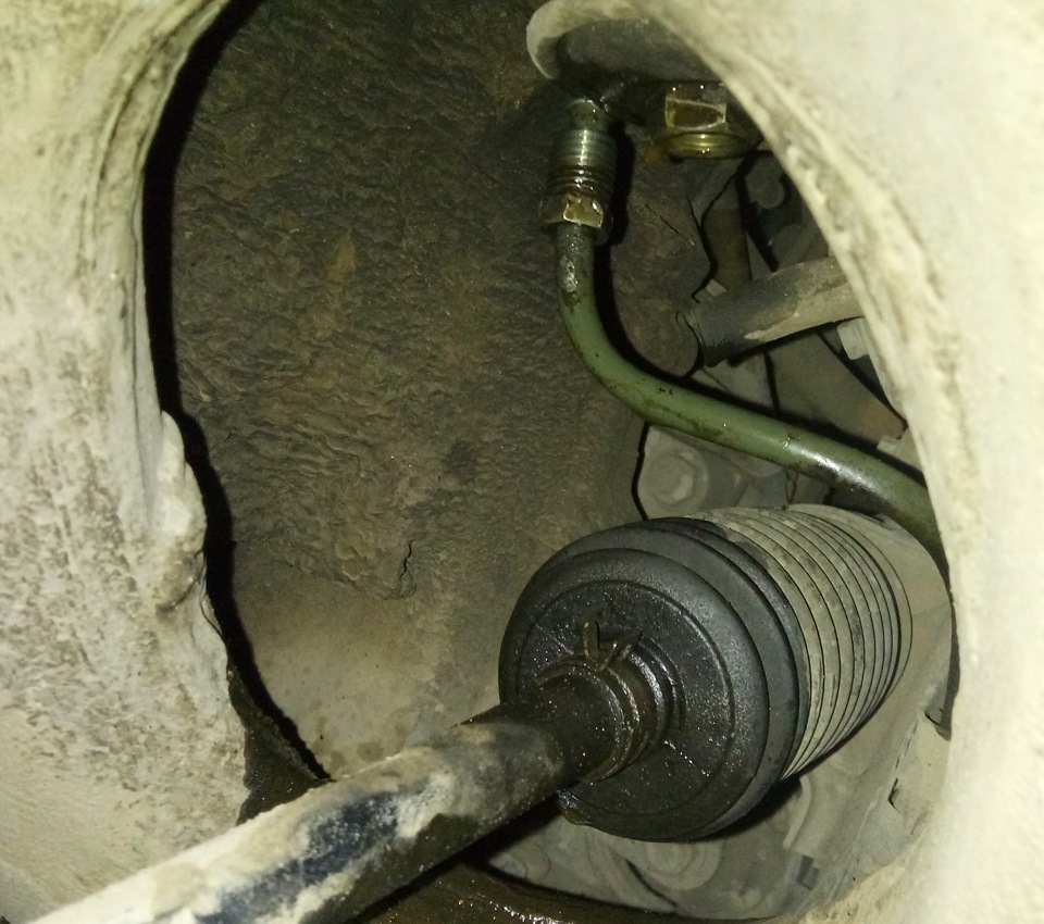

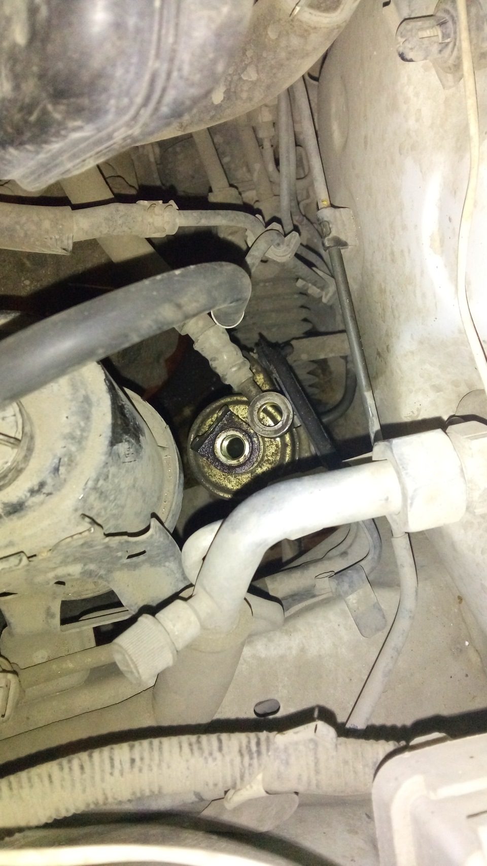

открутил верхнюю гайку
а потом уже от кузова

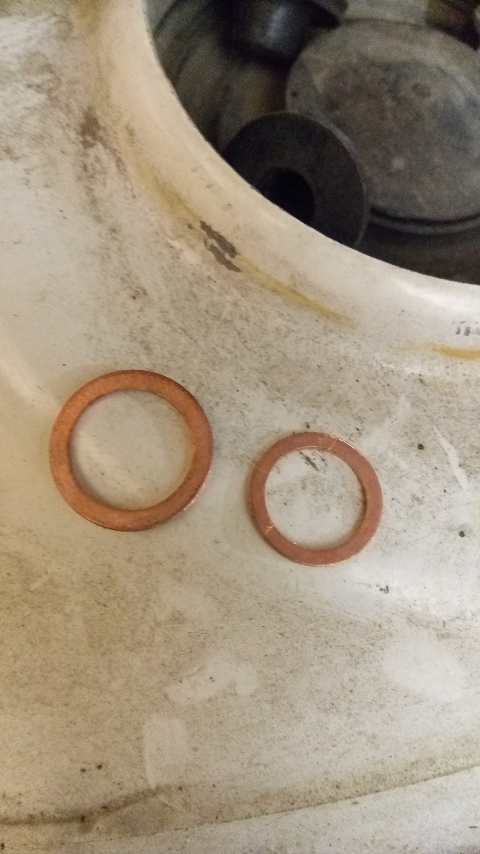

медные шайбы прокладки они нужны, шли в комплекте.

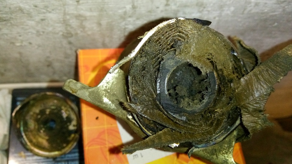

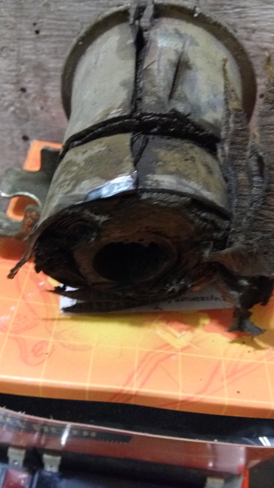

мне всегда интересно а что там внутри и вот я решил его просто взять и распилить!
Ужаснулся когда увидел сколько дерьмища в фильтре!

Бенза много вылилось?
Во, я тож этим недавно занимался. Правда не сфоткал ничего. Да, на удивление эффект нулевой — по ощущениям. Но по регламенту положено, мы и заменили!)
Что-нибудь изменилось после замены? Пуск, расход, мож еще чо?
Счастливый. У меня фильтр не открутился, придется с магистралью менять.))
так лучше-то стало? Народу интересно… Ответь!)
ну как бы машине лучше, тока я особо не заметил)
Нихера там грязи :)
И как ощущения? Лучше поехала или так же?
ипать, бородатый фильтр отслужил своё
бородатому года 3 всего, это у нас бензин такой. вот сеточку в баке там совсем кукожит
дык топливный, кажется, раз в 50 тыщ менять трЭба с нашим бензом-то
я поверю ели этот фильтр будет фирменным, но такие дубли как JD менять надо минимум раз в 20-30 т.км.
Этож сколько тыщь км. он проехал?
а я не знаю ну тыщ 60-70
