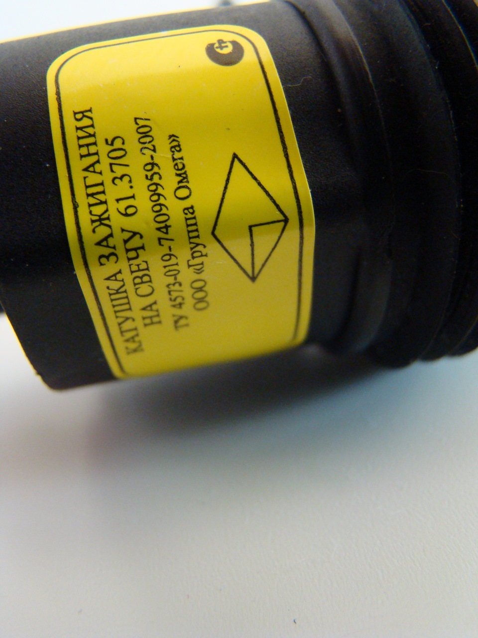

На днях затроила Калинка, комп выдал пропуски во втором цилиндре. Заменил катушку, была одна у меня не рабочая, как оказалось вроде вполне рабочая)

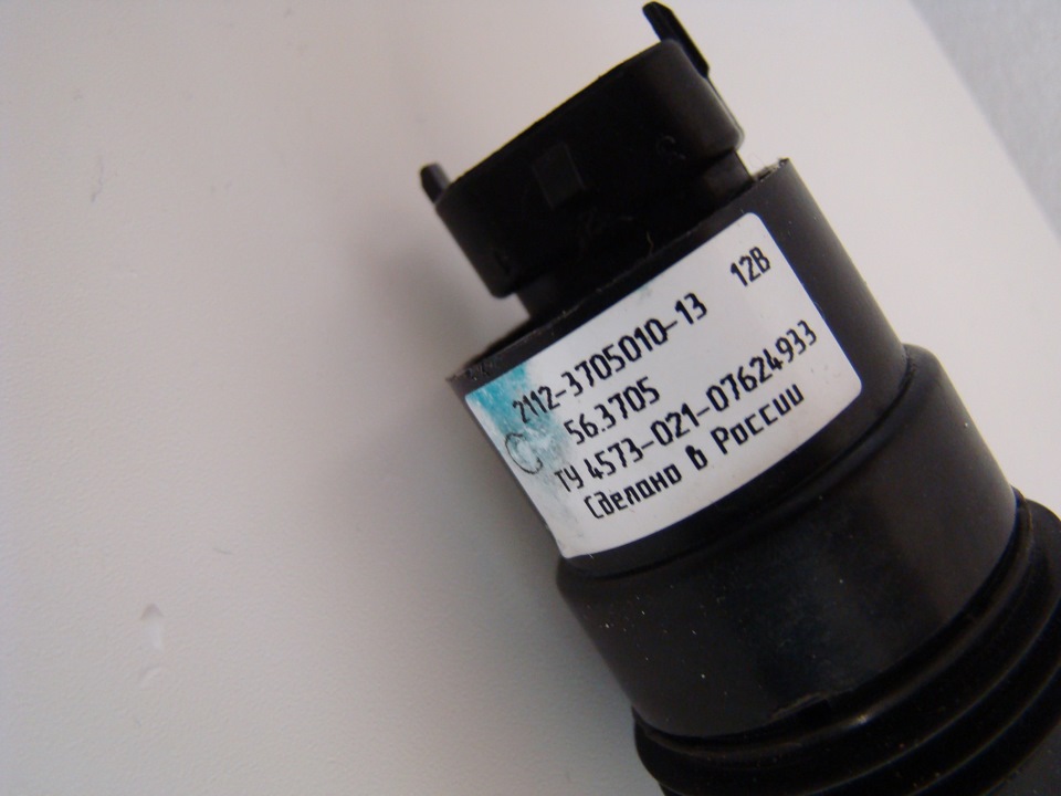

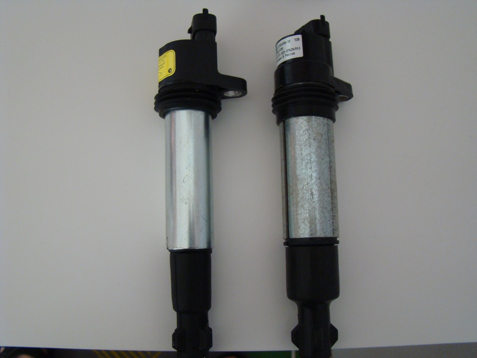

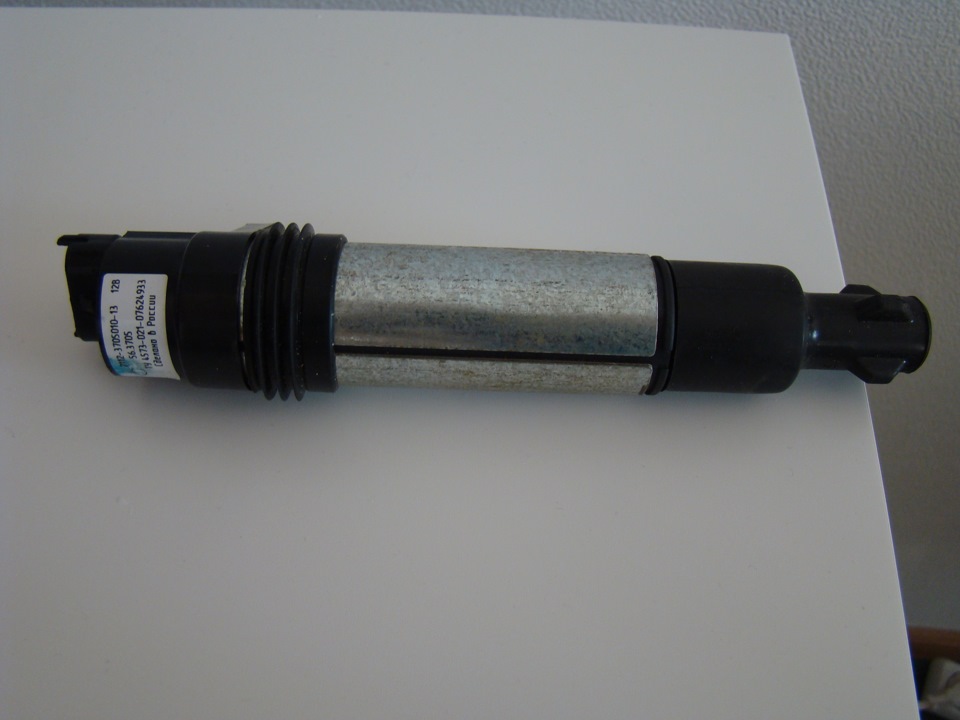

Потом жена на дачу поехала, у нее так же затроила, в магазине ей продали вот эту, поставили:
Кто знает можно ли ее использовать?

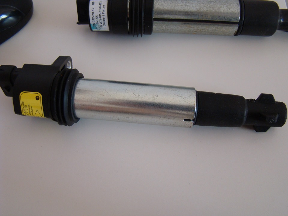

Отличия на вид:

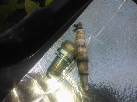

Выкрутил:

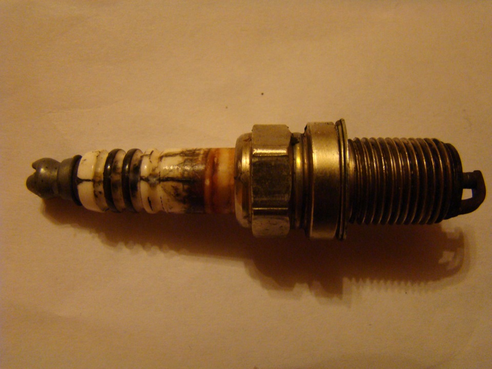

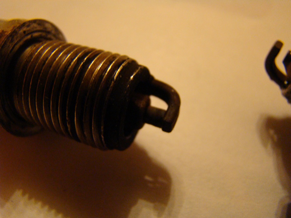

И обнаружил вот такую свечу второго цилиндра
Запчасти на фото: 1070100
Когда закручивал катушку, видимо пружина в ней стала криво и раздавила. Сама свеча чуть погнута.

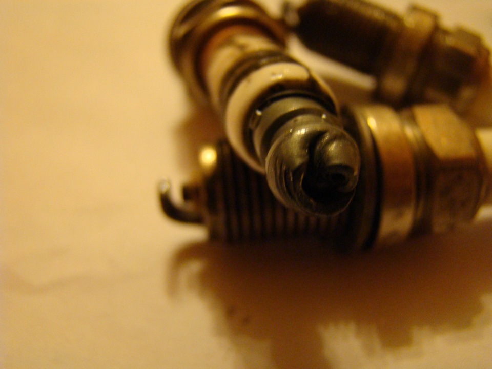

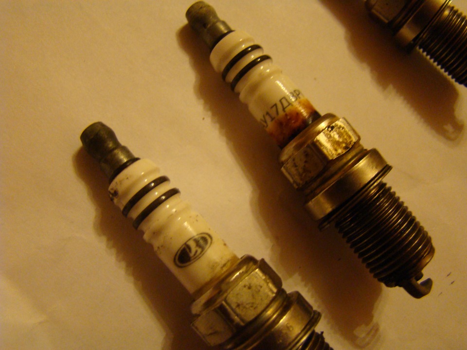

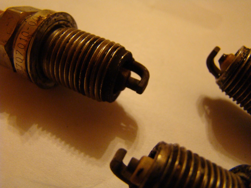

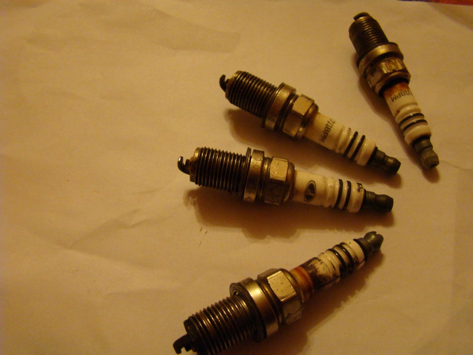

Еще на 2 свечах, была вот такая юбка нагара:
Это нормально? Такой нагар?
В итоге поставил новые свечи и купил еще одну катушку. Теперь у меня в запасе 2 разные катушки, надо только проверить, рабочие ли.

Попалась на глаза Ваша запись: очень похоже, что свечи с завода — 2009 г.в.
Нет) это я уже новые ставил, тысяч 5 прошли
В другой раз попробуйте наши АУ17ДВРМ 1,0 "ЭЗ Стандарт" г. Энгельс (160-190 руб./4 шт. (компл.) — ни разу не подводили, не то, что BOSCH Platinum.
