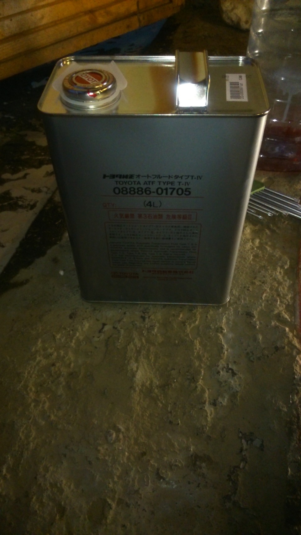

Долго думал что залить в коробку.
Вычитал 3 варианта
1)Оригинал gm (900 руб 1л)
2)Мобил atf 3309 (600 руб 1л)
3)Тойота тип 4(2200 4л)
Выбор пал на тойотовское поскольку оно чисто японское и по цене не так дорого.
До этого залил мотюль декстрон с нашим допуском но чет коробке еще хуже стало.(ЛИТЬ ТОЛЬКО АТФ 3309)
Получил заказ, в железной банке, вызывает доверие) и сразу в гараж)))

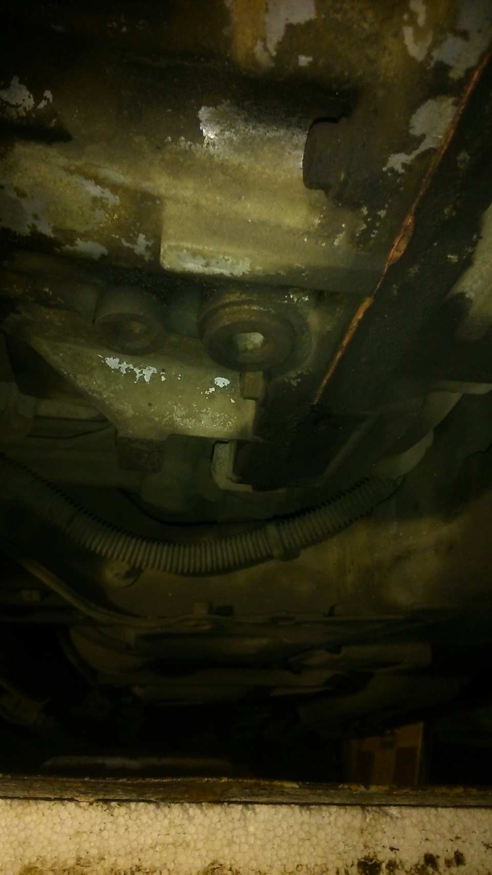

Честно признаться, сам менял в первый раз- поэтому было страшновато.
1)Подбираю ключ( подошел шестигранник от ваза Оо)
2)Ищу тару для слива

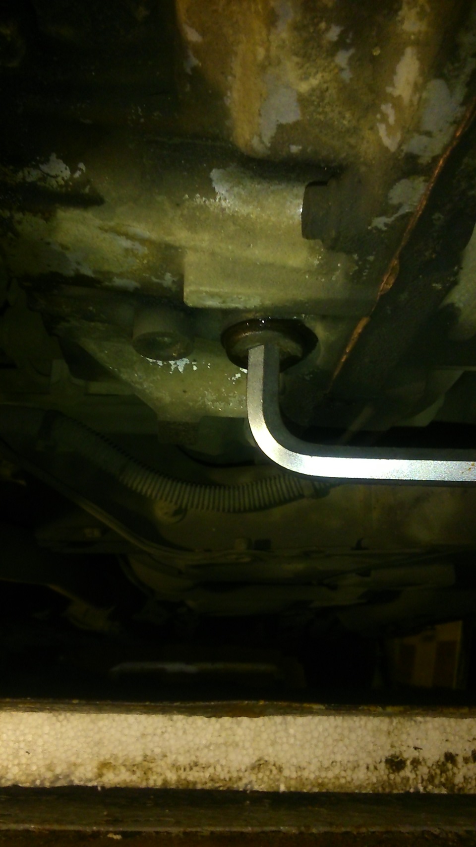

3)Начинаю откручивать
4)Жду мин 10 пока сольется

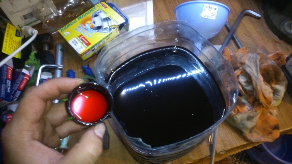

5)Смотрим сколько слилось и столько же заливаем( у меня ровно 3л)
6)Проверяем уровень по щупу на горячуюю
7)Радуемся плавной работе коробки плюс рывки ушли)))

Нужно проливом менять литров 10 прогонять . Это считается полной заменой .
молодец… через 100-200 км повтори, т.к. частичная замена.
