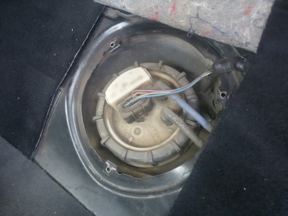

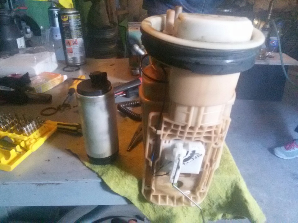

Привет всем)) в общем была у меня беда.
Машина плохо заводилась и не тянула… и вот на промывке форсунок померили давление) и вот с насоса идет 2.8 очка всего…
Заказал насос три дня ожидания и вот счастье) все заработало как с завода))))

Себе тоже в выходные сменил) Поставил Walbro, 255 л в час)
Вот теперь гольф поехал!
Вальбро был чет не то пальто отдал в подарок
От ТТ-ки 4 бара че-т дорого. 10К VDO.
Вот кнауф появился за 6К, но уже после того, как я заказал Вальбро.
Главный касяк вальбро — нет теперь противоотливного резерваура.
П.С. Вальбро взял на алиэкспрессе))) цена 2К! Упаковка Вальбро, даже выштамповка Made in USA.
