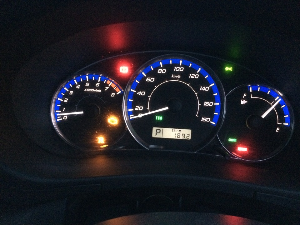

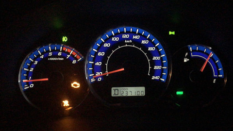

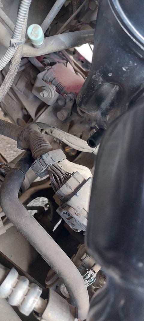

Все было хорошо, но вот вдруг после очередной заводки загорелся airbag… Пытались прочитать простым сканером, но ничего не получилось… Так и ездил недели две… Вскоре начал замечать что периодически загорался чек, система стабилизации (пьяная машина) и круиз контроль мигал… Сильно значения этому не придавал, так как этовознмкало регулярно когда я забывал метку от пандекта… После 3 запусков двигателя все проходило! Но тут перестало проходить! Первый раз поездив целый день с чеком, решил скинуть крему… И вроде все нормализовалось! Но утром следующего дня когда завёл, то через минуту снова вся эта гирлянда загорелась… Сброс клеммы не помогал! Приехав в сервис к товарищу прочитали код ошибки P0037 — короче сдохла лямбда-зонд (а именно цепь не нагрева). Прочитав тут же на форуме об аналоге поехал покупать BOSCH 0 258 005 133 -1740 рублей! Пришлось перепаять фишку, благо провода идентичные по цветам! Поставили, пока полет нормальный! Также хочу заметить, что при горящей гирлянде машина реально плохо ехала, пока в магазин ехал замучатся на газ жать, после замены машина сама покатилась! Удивился даже! Может этом самовнушение, но по-моему это нальёт было!) осталось только разобраться с ошибкой airbag… Нигде не нашёл сканер специальный, так что поеду к ОД! Стойкость 1150 рублей! Надеюсь будет результат!
