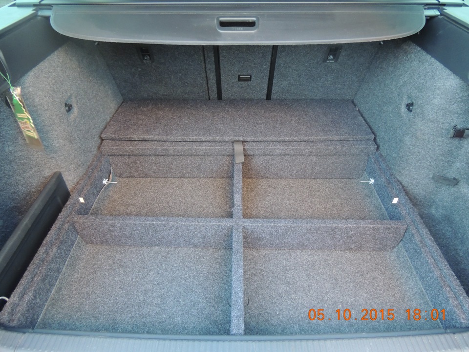

Всем доброго времени суток. После начала производства фальшпола на А7 мне (да и не только мне) не давали покоя два момента: 1 — возможность крепления такелажных сеток. 2 — крепления самого пола к багажнику. В случае с А5 это все было решено Чешскими конструкторами, ибо петли оставались доступные, а пол крепился на штатные места. Для А7 в кузове лифтбек такой конструкции не было в принципе, а на универсале конструктив абсолютно другой (который повторить крайне сложно).
Но, благодаря посетителям Драйв2 с дружественной ветки Шкода Йети, с которыми мы сейчас коллективно пытаемся сделать копию фальшпола для Йети (оказывается есть такой), Шкодовскому Simpley clever и "Метизному двору" появился апгрейд данного аксессуара.

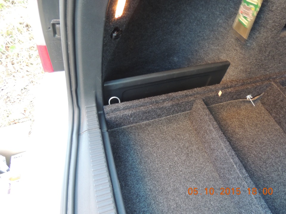

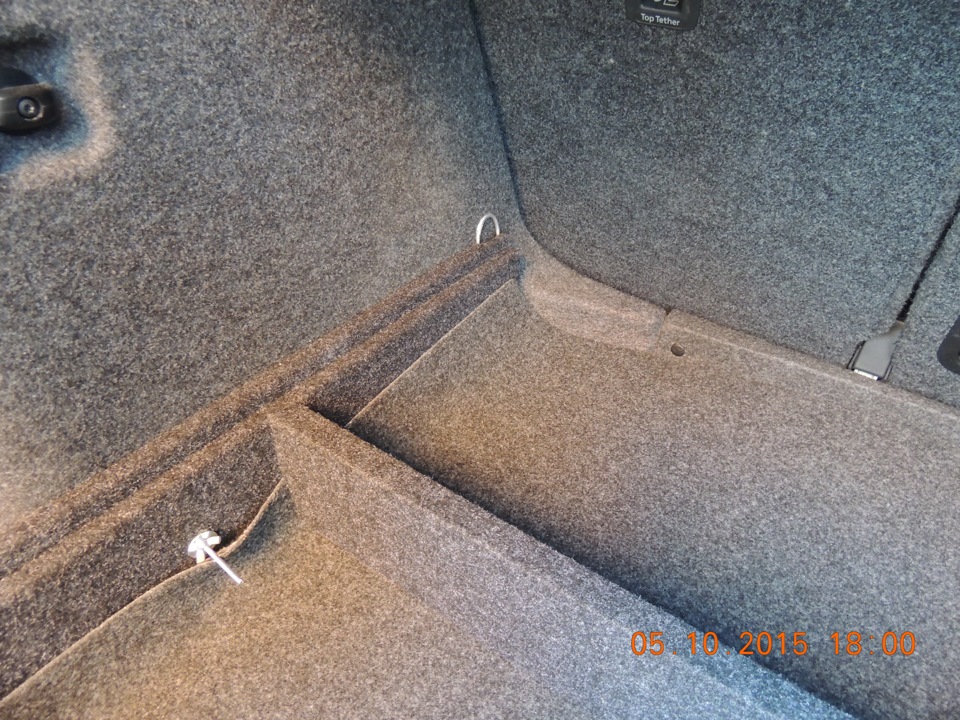

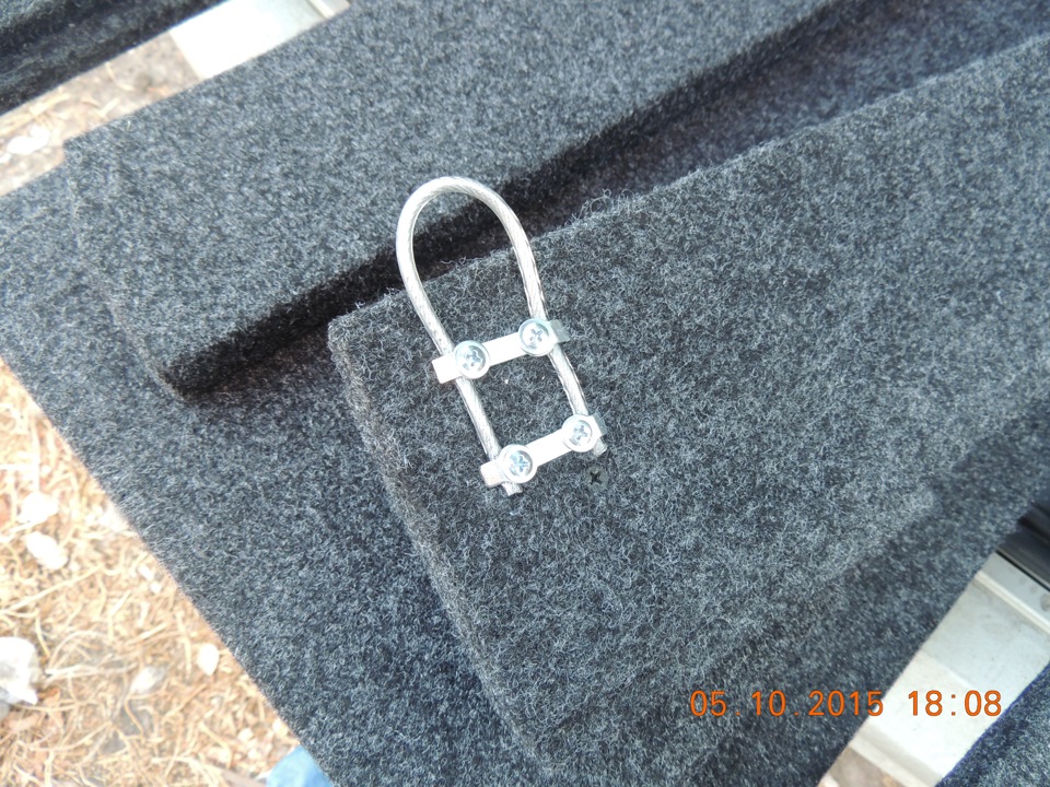

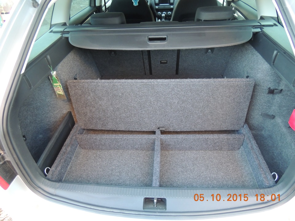

1. Вопрос с такелажными петлями был подсмотрен на фальшполе от Йети. Там это реализовано в виде петель из троса в полимерной оболочке.

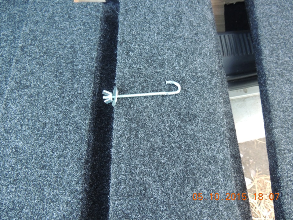

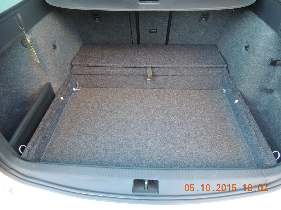

2. Вопрос с креплением боковин решился при помощи крючка с резьбой и барашковой гайки.
Этот крючок цепляется за среднюю петлю на кузове и затягивается гайкой.

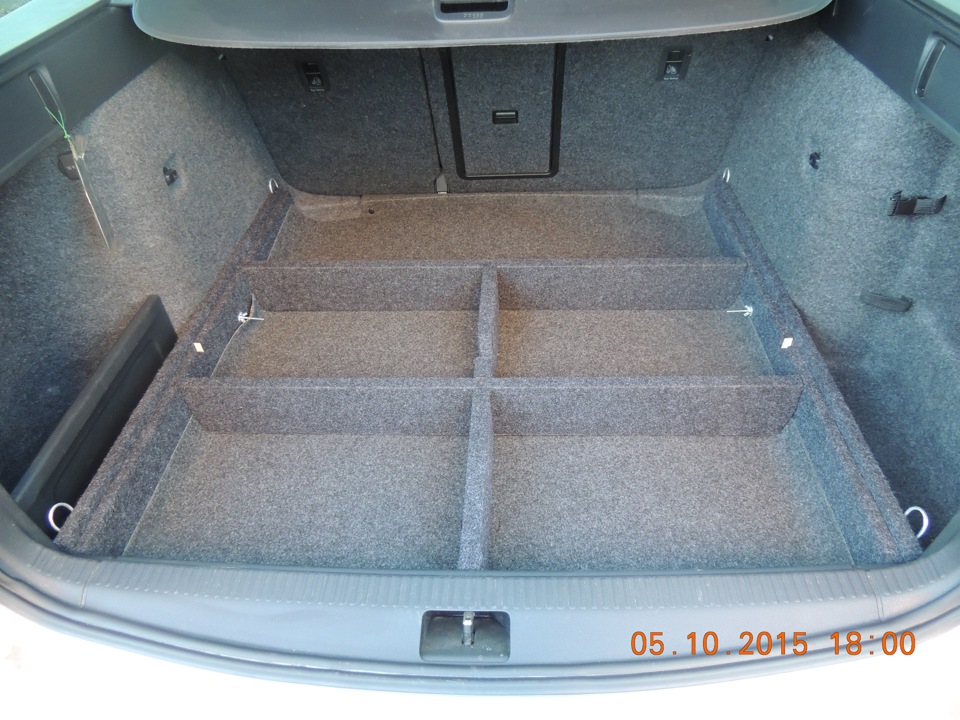

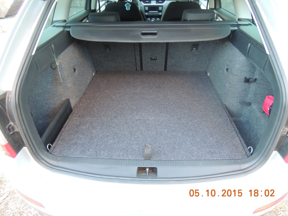

Дальше все по старой схеме: собираются перемычки
Укладывается настил.

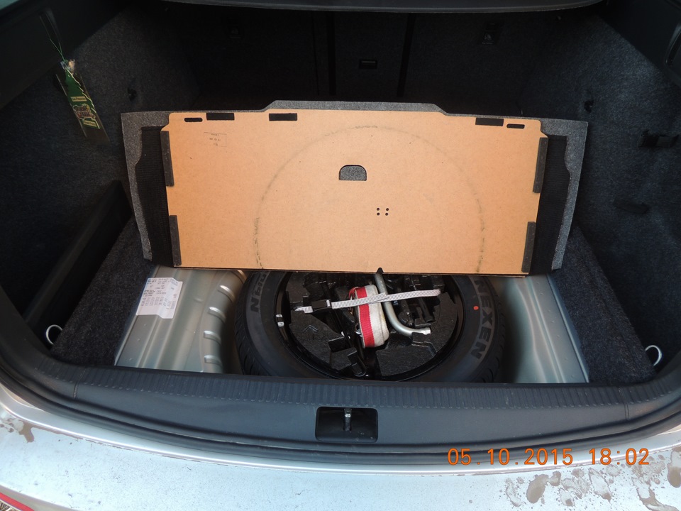

Для доступа к запасному колесу настил складывается
Крестовина демонтируется (все собрано в пазы)
Поднимаем родной пол.
К сожалению, сеток у нас не оказалось для демонстрации. И трос в черной оплетке, оказывается у нас это редкость. Были мысли натянуть поверх полимерной оболочки еще термоусадку, но не уверен, что при постоянном использовании она долго протянет. Шпильки тоже нужно будет обрезать до требуемого размера.

т.е. чтоб достать запаску всю эту конструкцию нужно вынимать из машины?
Нет, нужно сложить крышку и снять перемычки. Всю конструкцию демонтировать не нужно.

Чтобы шпильки крепления боковин так не торчали в низкой дощечке делается отверстие диаметром примерно 20-30 мм, а после установки боковины закрыть заглушкой под данный диаметр.
Спасибо. Этот вариант я уже рассмотрел. Идея пришла уже на готовом комплекте. Перетягивать боковины лень было.
